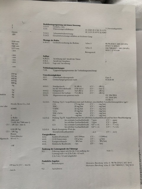

Wer hat von der SD06 eine homologationsbesch. mit M+S Reifen unter 9.1?
    ich suche eine Homologationsbescheinigung (EC Typengenehmigung) für die CRF1000D, also die „normale“ AT BJ. 2017 mit DCT, die unter Ziffer 9.1 Alternative Bereifung in Form von M+S Reifen eingetragen hat.
    Kann mir die jemand zur Verfügung stellen?
    Möchte dann mal bei Honda anfragen, wieso ich da nichts stehen hab bzw. wie ich das ändern (lassen) kann.
    Danke euch schonmal vorab.
    Edit: also sowas hier (ist von einer SD08 glaub ich)

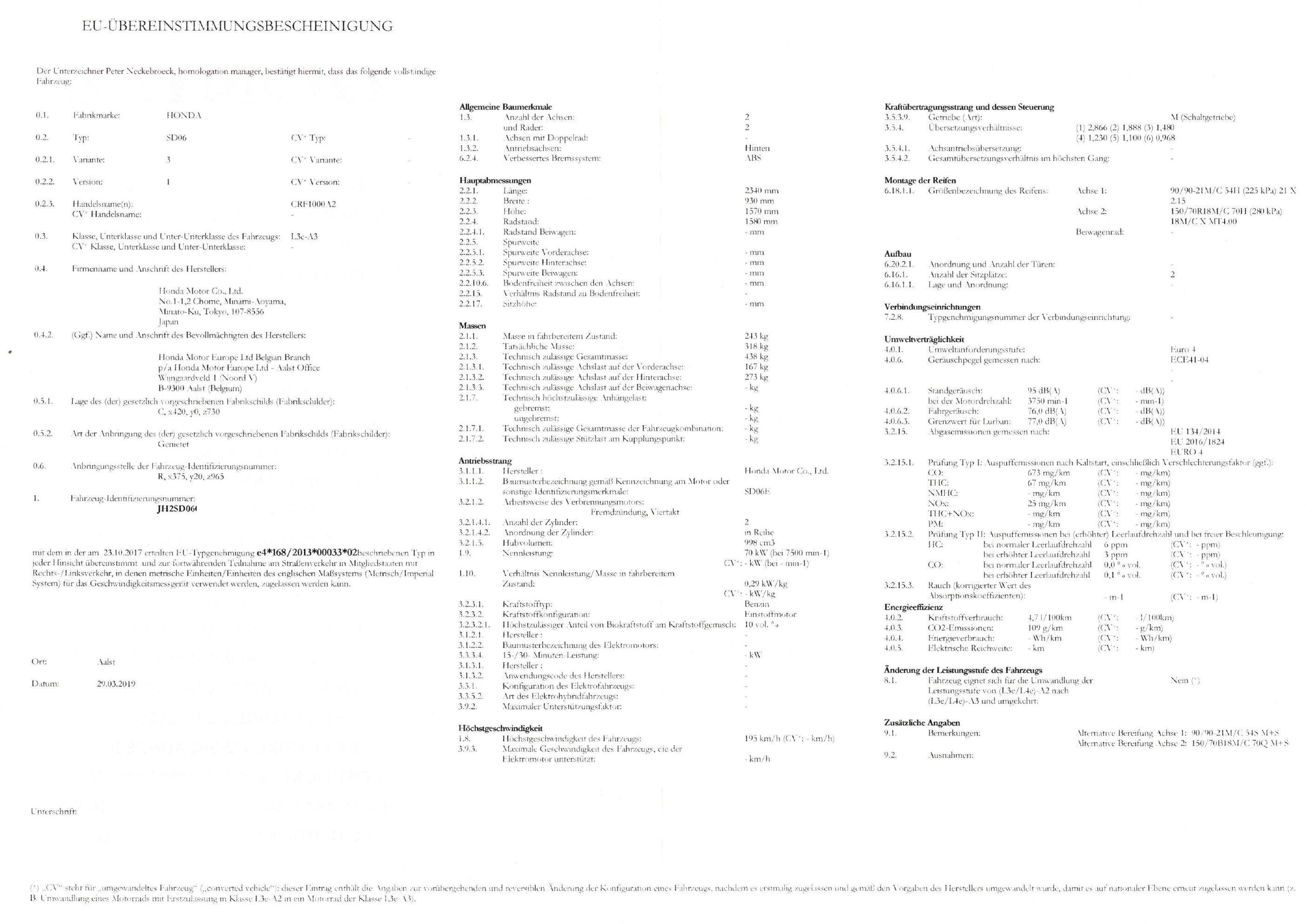

    Hi Ingo, danke dir. Suche aber wie oben beschrieben von einer „normalo“ AT BJ. 17.
    hab keine ATAS.
    ich habe mal nachgesehen, meine SD06 BJ 2017 hat unter 9.1 auch keinen zusätzlichen Eintrag. Aber warum brauchst du den ? Du kannst ohne Probleme alle Reifen aufziehen die die Einträge unter der Bereifung erfüllen, bei Reifen die den Eintrag M+S haben z.B. Pirelli Rallye STR gibt es keine Nachteile. So hat es mir zumindest mein TÜV Meister erklärt.

    .....Was ihr jetzt alle übersehen habt, ist dass die Standard Bereifung hinten ein Radial Reifen ist, und ihr somit keine Diagonal Reifen fahren dürft, auch nicht als M+S.
    Die SD06 ab 2018 hat als Alternative die Diagonal als M+S eingetragen.
    Gibt Leute, die konnten anhand der COC der 2018er SD06 dieses nachträglich beim TÜV eintragen lassen.
