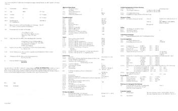

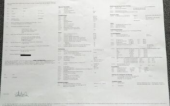

    ist ne 2017er SD06 mit DCT?
    *freu*
    @all: genau das meinte ich ja: (fast) keine MS Reifen mehr legal, weil falsche Bauart und / oder speedindex, bzw. nur mit Einzelabnahme. Ist echt Kacke
  • #15
    Naja, ne ATAS ist ja eine“gänzlich“ andere Maschine.
    Von einer AT wäre das hilfreicher.
    Aber scheinbar hat hier sonst auch niemand sowas in seinen Unterlagen stehen.
    • Hilfreichste Antwort
    #18
    Ich hab eine 17er AT DCT und keine M+S Reifen in den Papieren stehen. 2017 gab es ja auch noch keinen Grund dafür, weil man da ohne Probleme M+S Reifen aufziehen konnte. Ich denke, dass die Eintragung der M+S Reifen in den Papieren erst mit dem Wegfall der Winterreifenregelung wirklich wichtig geworden ist
    Sinnvoller wären daher vermutlich Papiere von einer 2018er SD06, die schon M+S drin stehen hat. Falls es sowas gibt. Da es immernoch das gleiche Modell SD06 ist könnte damit eine Eintragung in deine Papiere klappen
  • #19
    Danke für den Hinweis. Vielleicht kann da jemand hier aus dem Forum mit dienen?
    Von Jörg hab ich schon ne 2019er für eine Schalter bekommen.
