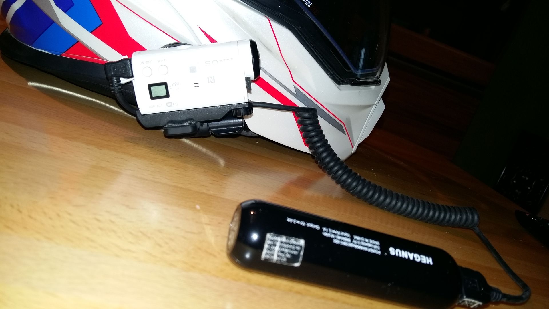

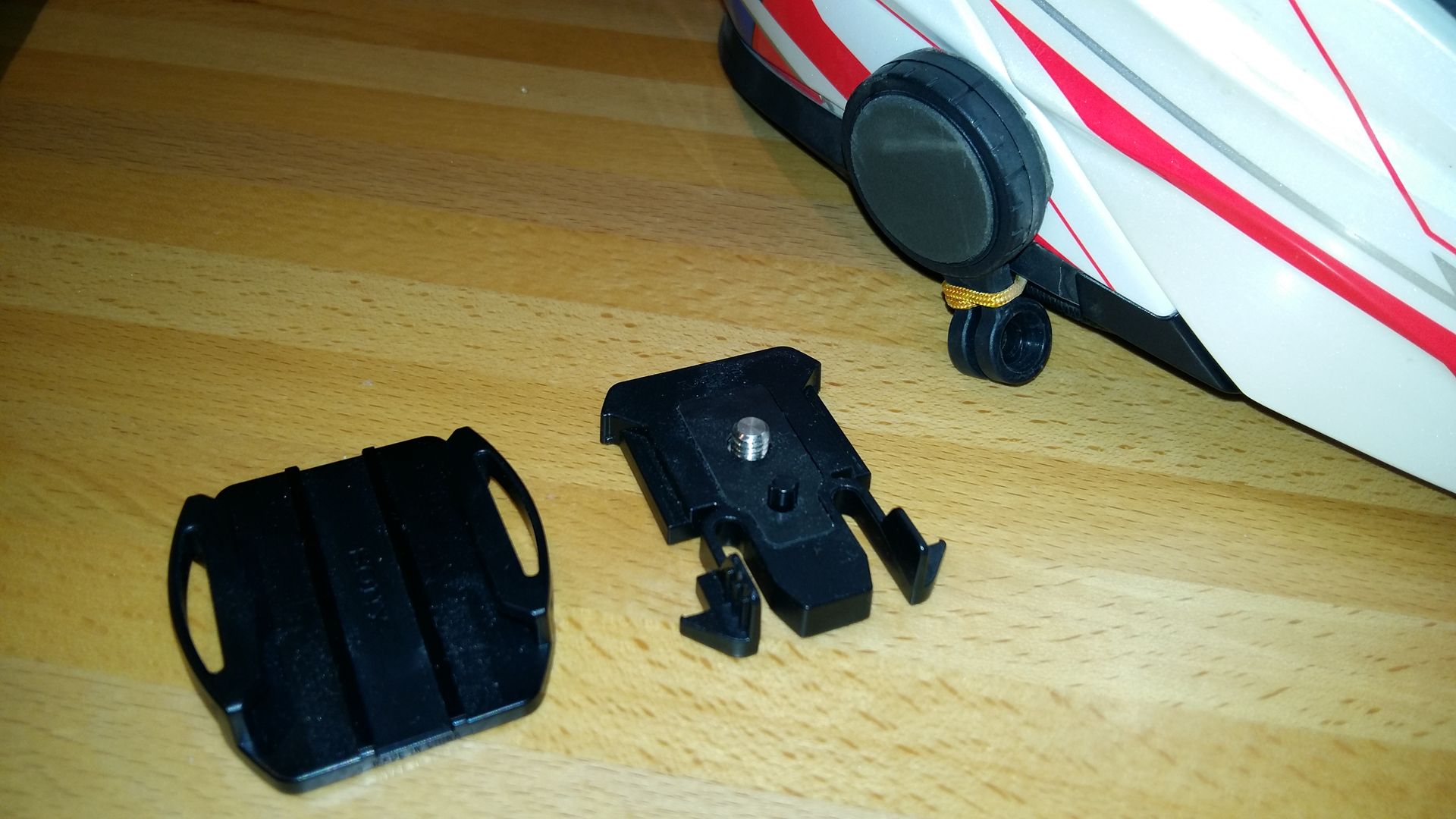

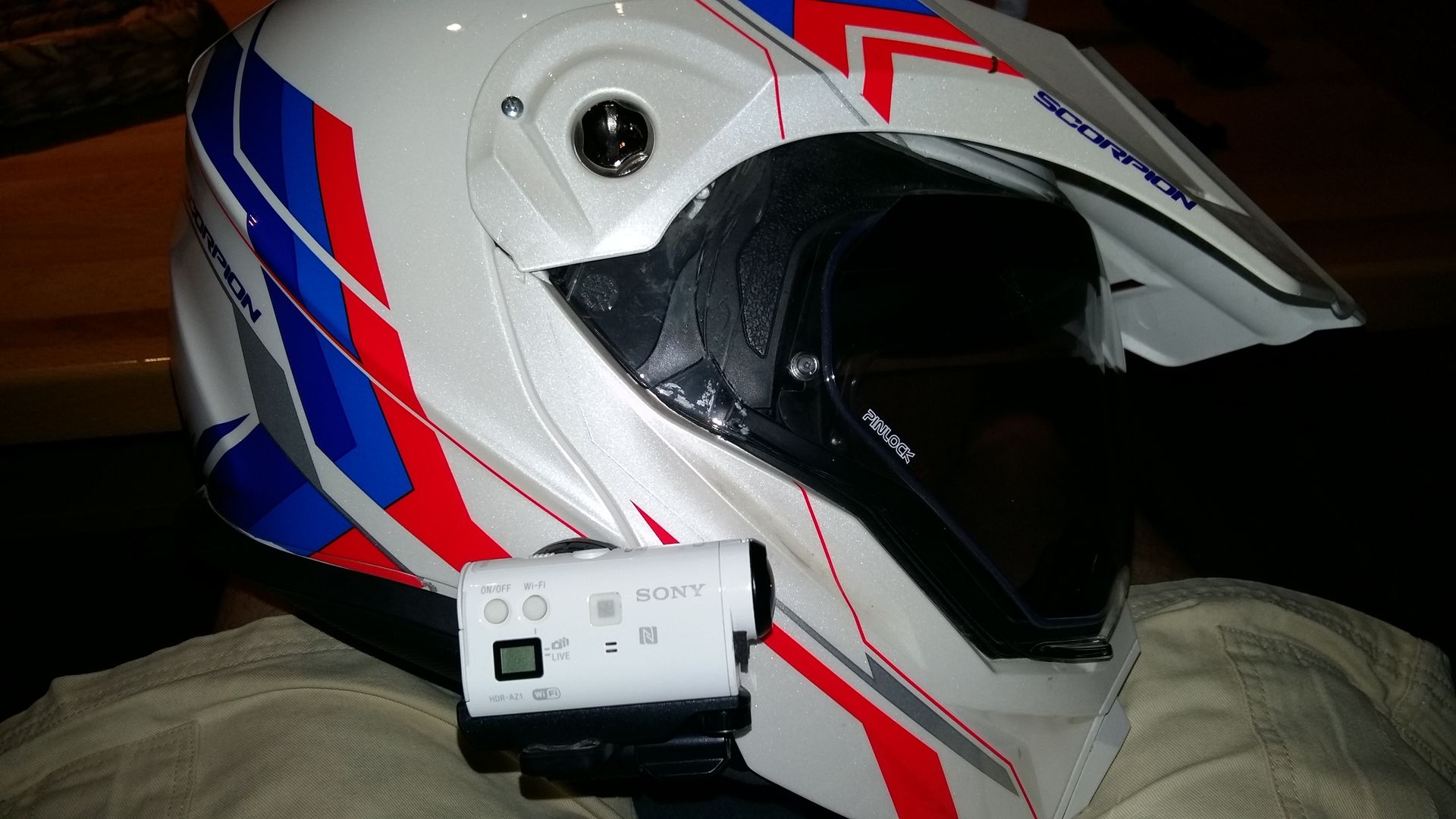

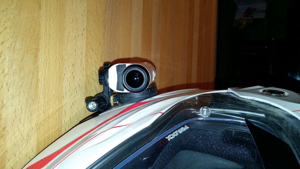

#40 Hallo zusammen!
So, wie versprochen, hier ist meine Handmade Halterung für Sony Action Kamera.
Selbst rundes 360° drehendes Teil ist nur ein Bestandteil des Original Helmhalterung, die aus Montageplatte mit Klebepad, und Einsteckteil besteht.
Das alles war für mich zu klobig, ich wollte Kamera ganz unauffälig montieren, deswegen habe ich den Drehkopf mit de Kamerahalterung vom Einsteckteil abgeschraubt, optimale Platz am Helm gefunden und mit 3M Scotch Extreme Montageband
drauf geklebt (hält bombenfest). Dazu als Sicherung 3mm Seil im Helm befestigt.
Kamera hat 3D Positionierung (vertikal/horizontal/Neigung seitlich), jeder kann für sich belibiege Position finden, kann sehr schnell abgebaut werden und dazu hat ext. Stromversorgung. Powerbank liegt in der Brusttasche und stört nicht.
