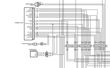

#5 Ich habe zwar nicht die SW-Motech Nebelscheinwerfer verbaut, aber dennoch kann ich Dir einen Tip bezüglich des vorderen Zubehörsteckers geben.
Dieser ist mit vier Pins bestückt für:
- Masse
- geschaltetem Plus (Zündungsplus)
- Signaleingang für die Nebelscheinwerferkontrollleuchte
- Signaleingang für die Fernlichtkontrollleuchte
Sprich, Du bekommst von dort kein Dauerplus. Dieses kannst Du direkt von der Batterie oder am hinteren sechspoligen Zubehörstecker abgreifen.
Im die Kontollleuchte für die Nebelscheinwerfer mit einzubinden, legst Du ein Kabel vom Nebelleuchtenschalter (möchtest Du den originalen Hondaschalter verwenden?) zum entsprechenden Pin am vorderen Zubehörstecker.
Die Pin-Belegung sieht man ja auch sehr gut in einem Video vom Ryker.
Grüße aus dem wilden Süden,Allgeier72

Hier die Montageanleitung sw Motech. Vielleicht sieht man da besser, wie die aufgebaut sind. Ich möchte halt nicht an die Batterie, weil das so eine Fummelarbet ist (Tank ab etc.).
#7 Um die Kabel zur Batterie oder den hinteren Zubehörstecker zu ziehen, muß der Tank nicht unbedingt runter. Ist genug Platz, um ein Kabel entlang des Hondakabelbaums zu ziehen. Ich vermute mal, das Relais etc. sollen unter der Sitzbank ihren Platz finden. Dann würde ich alle Kabel (Dauerplus, Masse und Zündungsplus) am hinteren Zubehörstecker anschließen, wenn Du die Kontrolleuchte vom SW-Motechschalter verwendest.
- Schwarzes SWM Massekabel auf Masse am Hondastecker
- Weißes SWM Dauerpluskabel auf Dauerplus am Hondastecker
- Grünes SWM Relaiskabel auf Zündungsplus am Hondastecker
