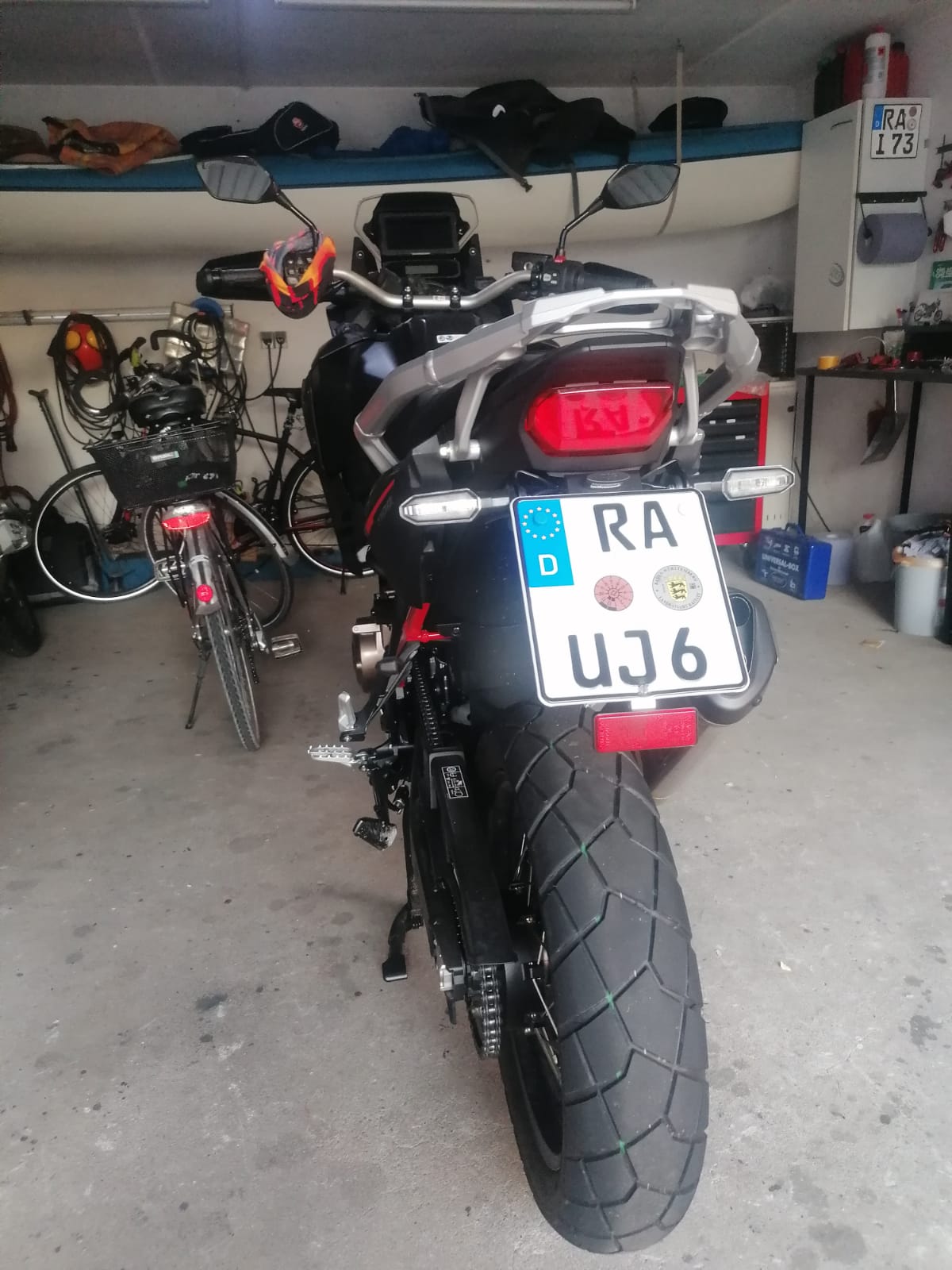

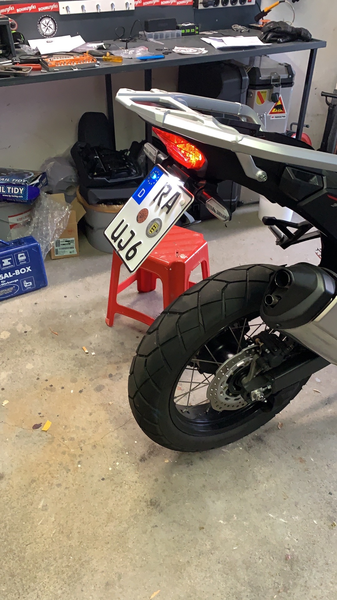

    Habe auch zugeschlagen und warte bis es etwas kühler wird. Dann kommt das kurze Heck dran. :)
