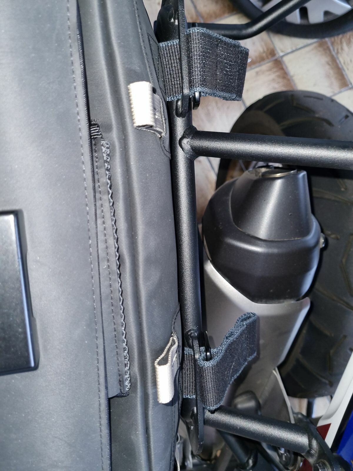

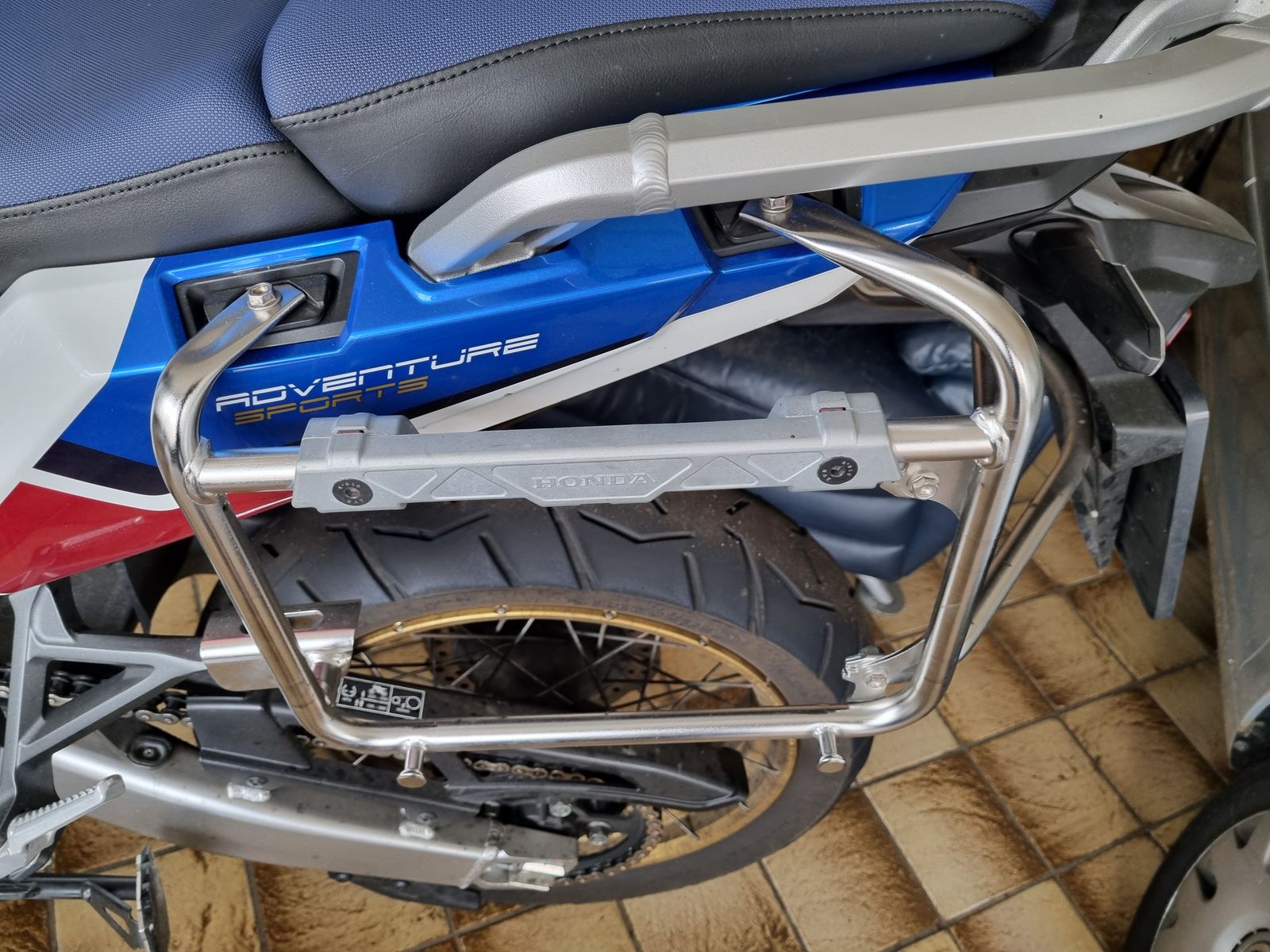

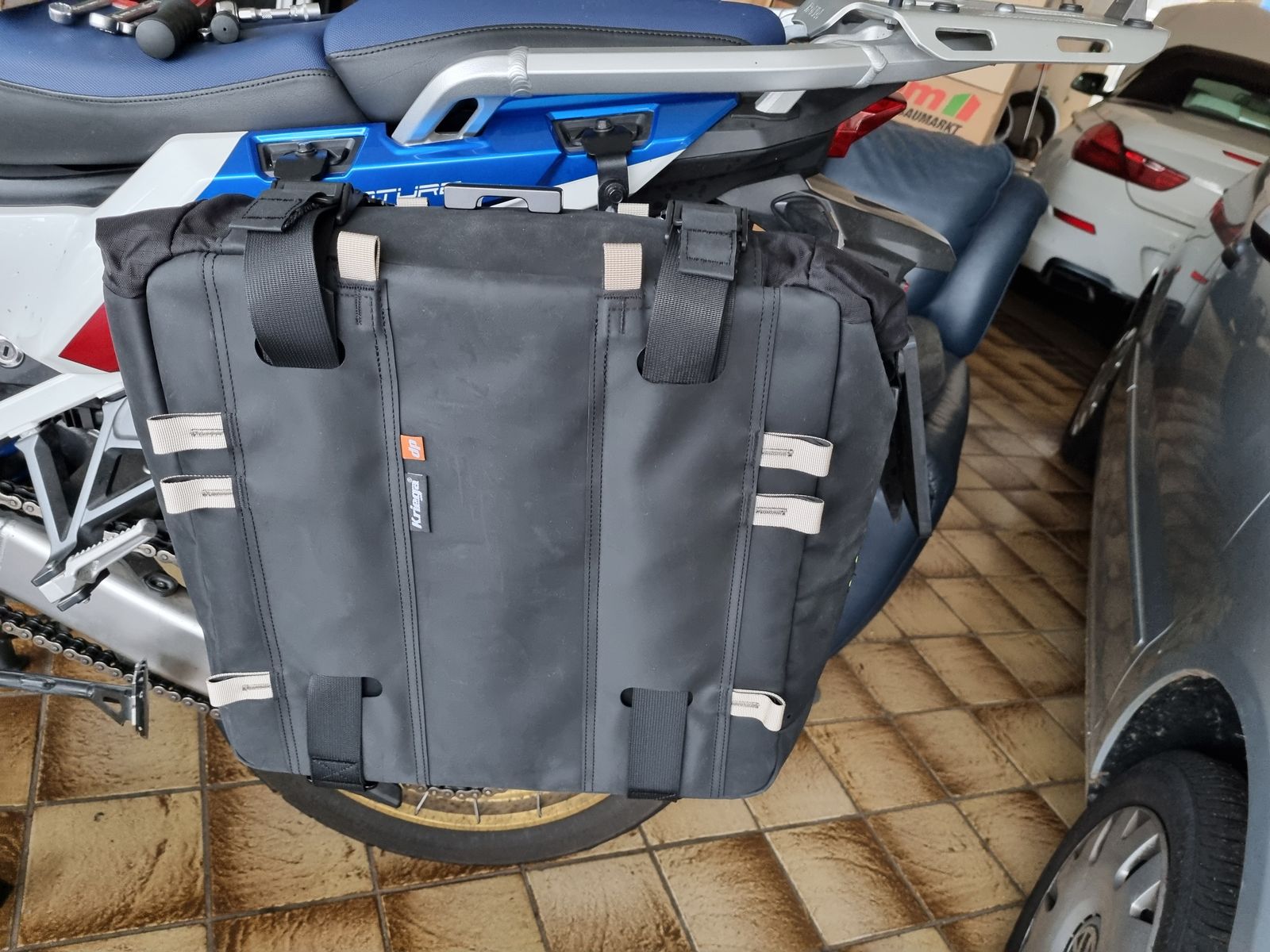

    Ich habe gerade den Outback Mototek X-Frame Träger und die Kriega OS 32 Taschen montiert und die Honda/Givi Träger und Koffer abmontiert.
    Gründe waren für mich die Gewichtsersparnis, Verringerung der Breite, geringere Defektanfälligkeit bei Sturz, Design und Coolnessfaktor, ähm Adventurefeeling😂.
    Preislich liegt man aktuell bei
    325€ OM X-Frame asymmetrisch
    560€ 2x OS 32
    2 Honda Koffer wiegen 14,8 kg
    2 OS 32 liegen bei 5,5 kg
    Trägersysteme sind beide bei ca. 5 kg
    Mit den Koffern war ich vom Handling mit der Innentasche absolut zufrieden, aber habe seit letztem Jahr den Platz( 35l +32l) nicht mehr gebraucht, da ich mich aufs Nötigste beschränke und meine Sachen in Vakuumbeutel stecke um Platz zu sparen.
    Mich störte aber das die Koffer schwerer waren als mein Gepäck( ca. 10 kg).
    Auf die Kriega OS bin ich gekommen, da sie mit dem OM Träger zu den leichteren Taschen gehören. Vergleichbar schwer/leicht wären noch die Enduristan Monsoon Evo gewesen.
    Ich wollte auch ein Trägersystem, da ich kein System gefunden habe, das mit Heckträger lackschonend funktioniert.
    Das Handling der Taschen ist wie in den Videos echt einfach und die Taschen sind hochwertig.
    Der OM Träger Ist etwas fummeliger zu montieren als die Honda-Träger und werden sicherlich nicht so oft an und abgebaut werden.
    Verarbeitung ist ok. Pulverbeschichteter Stahl kann nicht mit dem Edelstahlträger mithalten.
    Vielleicht hilft der Beitrag und die Bilder dem ein oder anderen bei seiner Entscheidungsfindung.

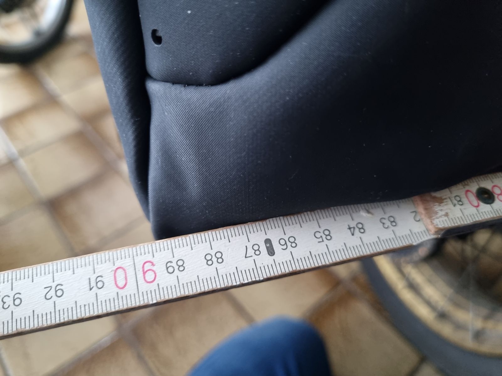

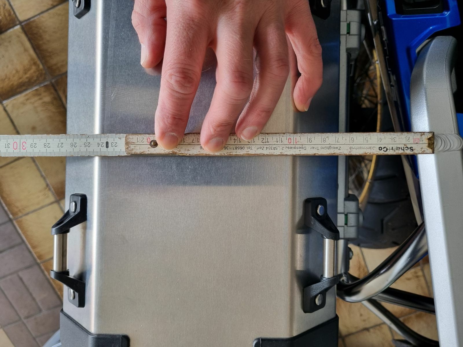

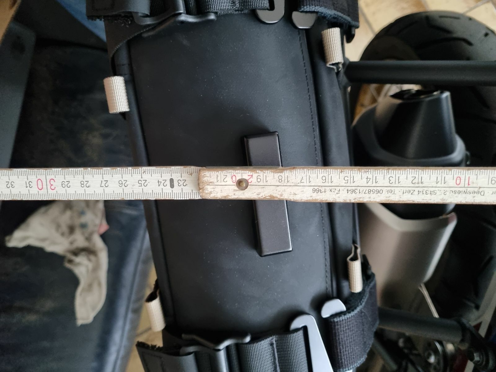

  • #15
    Gesamtbreite Honda Koffer
    tiefster Punkt( auf Hauptständer)
    linke Seite
    rechte Seite
    Linke Seite
    rechte Seite
    Gesamtbreite an der breitesten Stelle hinten

    Ich möchte kein extra Trägersystem dazu kaufen. Auf dem vorletzten Foto deines 2. Beitrages sieht der seitliche Abstand
    zur Maschine ja ganz beachtlich aus
    :confusion-questionmarks:
    Bei meinem Trägerssystem würde es mit ein paar Gurten schon passen. Nur rechts (Auspuff) ist der obere Teil des Trägers angeschägt.
    Lasse gerade von einem Metallbauer checken, wie man (nur) auf dieser Seite die Trägerplatte adaptieren kann.

    Das täuscht etwas auf dem Bild. Insgesamt bin ich mit den OS 32 Taschen rechts und links ein gutes Stück schmaler als mit den Koffern.
    Die OM Träger sind gleich weit entfernt wie die Honda Träger. Allerdings öffnen sich die OM nach hinten etwas mehr.
    Trägerlose Systeme gibt es reichlich, nur bei den Kriega OS kommt man nicht dran vorbei. Mit den Kriega Halteplatten könnte man sicher auch den Honda Träger nutzen, nur wird es dann auch wieder schwerer durch die Halteplatten.
