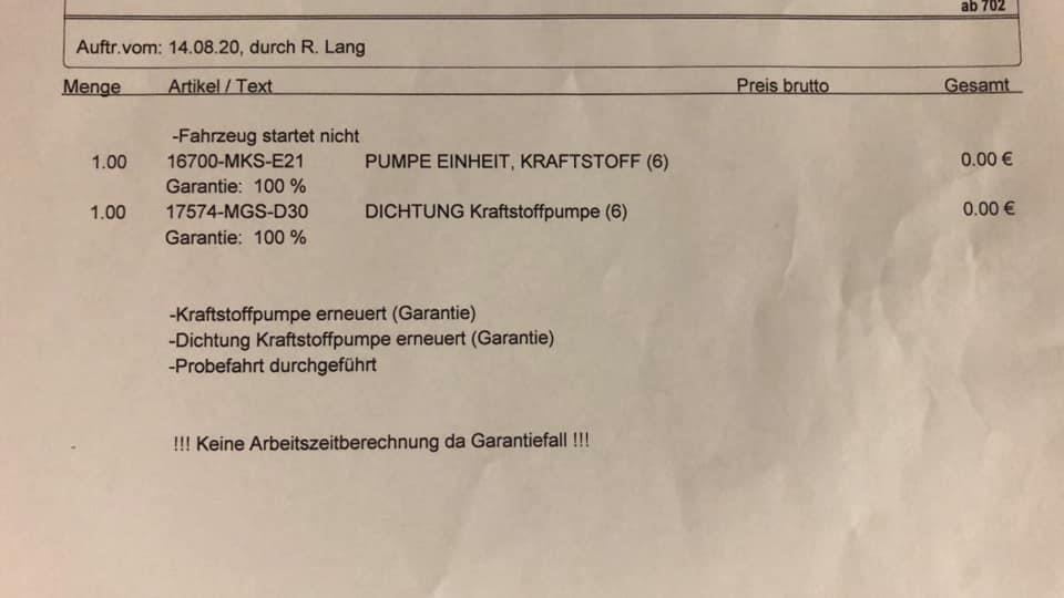

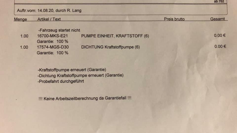

    Hallo ,
    Kurze Info :
    Es ist der O Ring in der Kraftstoffpumpe .
    Honda Haigold in Guben hat sich sehr bemüht , alle Hebel bei Honda in Bewegung gesetzt , jetzt wird die Pumpe an einem neuen Moped abgebaut .( Pumpe erst September lieferbar )
    Damit hat Herr Haigold die Ehre von Honda gerettet und ich sage auch hier nochmal vielen Dank dafür .
    Auch danke an die Hilfe hier im Forum .
    Viele Grüße
    Torsten
