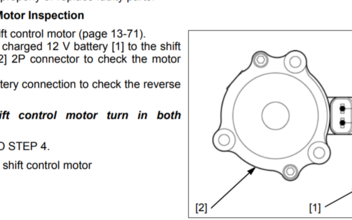

    Sie haben einen komplett neuen Stellmotor angebaut (vorher meinen geprüft (12V angelegt für beide Richtungen wie im WHB beschrieben) und eigentlich für gut befunden) -> auch nichts.

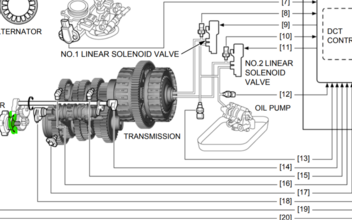

    Ich habe jetzt gesehen das es die 30A DCT_M Sicherung durchgebrannt war- alle anderen sind okay.
    Sicherung getauscht, Zündung an -> Sicherung futsch.
    Blick ins WHB:
    Muss wohl was mit dem Stellmotor zu tun haben.
    Voller Hoffnung nächster Versuch:
    Stellmotor ausgebaut und abgeklemmt -> Zündung an -> Sicherung futsch.
    Aufgescheuerte Kabel konnte ich bis jetzt noch keine entdecken und am Tag vor der Werkstatt sprang sie ja noch einwandfrei an (Gang einlegen jetzt mal ignoriert).
    Weiterhin spürt an das wohl irgend ein Gang noch eingelegt sein muss - zumindest lässt sich das Hinterrad nur sehr schwer drehen.
    Ich dachte eigentlich das der Stellmotor beim SelfCheck versucht in den neutralen zu kommen und deshalb die Sicherung fliegt, aber die Theorie geht ja nicht ganz auf.
    Hatte jemand schon solche Probleme?
    Wie könnte ich jetzt weiter vorgehen?
    Aus dem Schaltbild, so lese ich es, ist die 30A DCT_M Sicherung nur für den Stellmotor zuständig?

    Stellmotor anbauen und im eingebauten Zustand mal eine 12V Spannung anlegen das er sich dreht und ich somit bewirke das ein Sensor (der vielleicht gerade in meinem dummen Zufall so dumm liegt) wieder zurecht "gerückt" wird.
    Etwas Kopfschmerzen bereitet mir das ganze aber schon, nicht das ich die 12V zu lange angelegt lasse und mir drinnen die ganzen Zahnräder hops gehen die er antreibt.

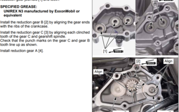

    Was ich vorher noch prüfen will sind die Schritte - ob die Zahnräder noch alle richtig ausgerichtet sind:
