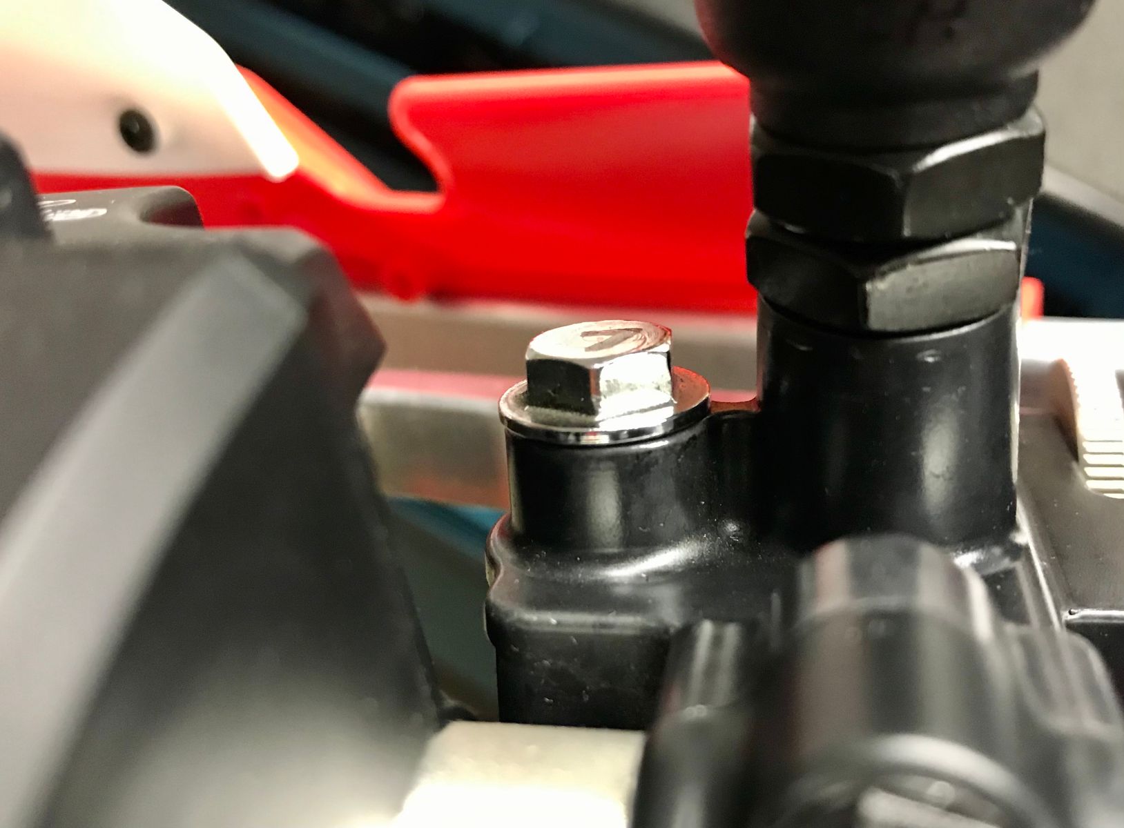

    So, hier mal das versprochene Update...
    Die passenden Schrauben habe ich nicht gefunden, also doch Drehbank.
    Das Ergebnis ist wie gewünscht: Der Spalt ist weg, so muss das:handgestures-thumbupright:
    Etwas stolz bin ich auf den Bund mit 0,6mm Tiefe beim Bolzen für die Bremse (auf dem Foto links).
    Ich konnt's nicht lassen :lachen:
    Für alle "Nachahmer" hier die Skizzen für die beiden Bolzen.
    Viel Spass beim Schrauben!
    Rainer
