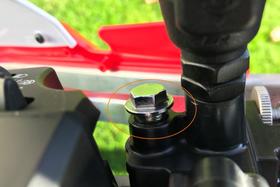

    Habe heute die Barkbuster mit den VPS-Schalen montiert, nachdem ich bei einem Endurotraining die "Qualität" der Original-Protektoren kennengelernt habe:
    Montage problemlos und die Optik gefällt mir auch gut (die Farbabweichung nehme ich mal in Kauf...):
    Ich bin allerdings leider Perfektionist: Durch den Entfall der Schalen entsteht bei den Schrauben ein unschöner Abstand zwischen Kopf und Armatur:
    Bevor ich an die Drehbank gehe: Weiss jemand ob die Schrauben von einem anderen Modell passen?
    Vielen Dank!
    Rainer

  • #17
    Hallo Rainer,
    Die Africanerin gab es am Anfang auch in der Nacktversion ohne ABS,,ohne LED-Blinker, keine Motorschutzplatte und eben auch keine Handprotektoren.
    Somit müsste man andere Schrauben über den Honda-Händler beziehen können.
    Grüße aus Miesbach
    Martin

  • #18
    Ist das die Schraube mit der Bezeichnung 90117-MJPG50 ? Die scheint bei allen aber gleich zu sein, zumindest lt. der Teilelisten :/
    Vielleicht gibt es hier einen im Forum mit einer "nackten" SD04 der bei sich schauen kann..

  • #19
    Korrekt, die ist laut Teilekatalog links verbaut. Rechts die 90114-MGH-641.
    Ein Tipp aus dem Forum wäre klasse, sonst muss doch die Drehbank ran;)

  • #20
    Hallo Rainer,
    Hab meine Barkbusters in schwarz (hab ne SD06 Tricolor) auch vor einigen Wochen montiert, ging soweit problemlos,
    auch ich habe mich , da ebenfalls Tendenz zum Perfektionisten, über die nun zu langen Schrauben geärgert, momentan mit
    3fach Unterlagscheiben- Zwischenlösung.
    Falls ich im Baumarkt nichts finde werde ich da wohl auch tätig werden müssen,hab nur leider nicht die Drehbank zuhause rum stehen.
    Was ich aber eigentlich von Dir wissen möchte ist folgendes:
    Hast du die originalen Lenkerinnengewichte auch drin gelassen?
    Dann bist Du dir sicher des Problems bewusst, sie durch die nun fehlende "Kralle" der Original-End-gewichte nicht mehr entfernen zu können.
    Da gab es einen genialen Tip eines Forumsmitgliedes, sorry , hab grad den Namen nicht parat, jedenfalls hat er sich , ich nun auch,
    einfach in die Innengewichte ein Gewinde drehen lassen (oder selbst gemacht), dass es problemlos ermöglicht diese sehr easy ohne großen Aufwand per Schraube raus zu ziehen, ....wann auch immer die Notwendigkeit besteht.
    Lässt man die I-gewichte nämlich weg, sind immerhin glaube 144g , macht sich ein deutlicher "Shimmy" Effekt bemerkbar, muss man nicht haben.
    Wollte ich nur noch kurz erwähnt haben, ansonsten bin ich , auch was den Windschutz angeht, mit den VPS total zufrieden,
    wem das nicht reicht kann auch auf die "Storm" Schalen umrüsten, passen ebenfalls und sind zwar nicht so formschön, aber halt größer.
