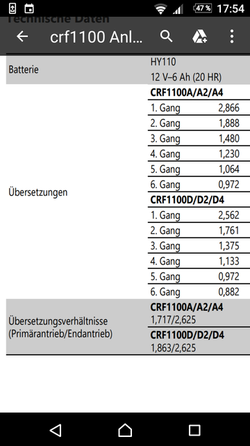

    Mahlzeit,
    genau das ist mir auch schon aufgefallen, meine SD04 war schneller als meine SD08.
    Und die SD04 lief obenraus in den Begrenzer, bei der SD08 geht das nicht, die nimmt vorher Gas weg.
    Es kommt einem vor als wenn man dann gg eine Wand fährt.
    Die Übersetzungen sind auch nicht gleich, da gibt es kleine feine Unterschiede.
    Primärübers: 1,717 oder 1,863; 5/6.Gang: 1,064/0,972 oder 0,972/0,882
    Somit ändert sich auch die mögliche V-max, bei einem Abrollumfang HR von 2,10
    Die Drehzahl von 7500U/min geteilt durch die Faktoren, umgerechnet in m/sek usw..da bekommt man dann auch unterschiedliche Geschwindigkeiten.
    Von Wegen Schongang... nein, der 5.Gang der Einen, entspricht dem 6.Gang der Anderen.

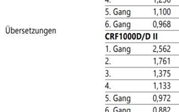

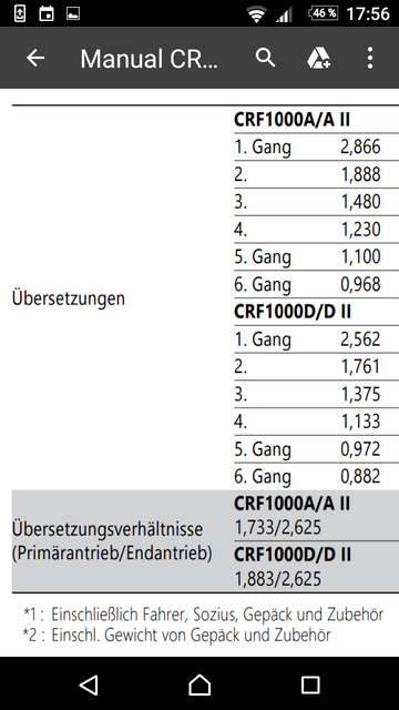

    Lieber Thomas, was vergleichst du eigentlich?
    Die von dir genannten Übersetzungsverhältnisse gehören zur 1100 A bzw. D.
    Vergleichen tust du jedoch die 1000D und 1100D.
    Beide D Modelle haben die selbe Getriebrabstufung, wobei die 1100er ne geringfügig längere primärübersetzung hat.
    Getrieberechner im Internet :
    https://www.gearingcommander.com/
    Grüße Klaus
  • #29
    Nr.2,
    für die Geschwindigkeit brauch ich kein Getrieberechner, das geht ganz einfach.
    7500U/min entsprechen geteilt durch 60, 125U/sek, damit man hintenraus rechnen kann.
    Die 125U/sek dreht die KW und das Zahnrad auf die Kupplung i= 1,717 (CRF1100A,A2,A4).
    Dadurch red. sich die Drehzahl auf 72,8U/sek in der ersten Getriebewelle.
    Das Übersetzungsverhältniss im 6.Gang ist i=0,972, entspricht 74,9U/sek der Getriebeausgangswelle.
    Gleichzeitig dreht folglich auch das Ritzel so hoch. Das Übersetzungsverhältniss von Getriebeausgangswelle auf HR (sek.Übersetzung)
    ist i=2,625 also 74,9:2,625 = 28,53U/sek dreht das HR bei Nenndrehzahl.
    Multipliziert man die HR-Drehzahl mit dem Abrollumfang von 2,1m, kommen 59,913m/sek raus.
    Umrechnungsfaktor m/sek in Km/h ist x 3,6.... = 215Km/h
    Die gleiche Rechnung mit der 2.Übersetzung i= 1,863, i= 0,882, i= 2,625 x 2,1 = 220Km/h (allgemein verständlich?)
    So ein kleiner Unterschied von 5Km/h macht schon was aus.
    Th.
