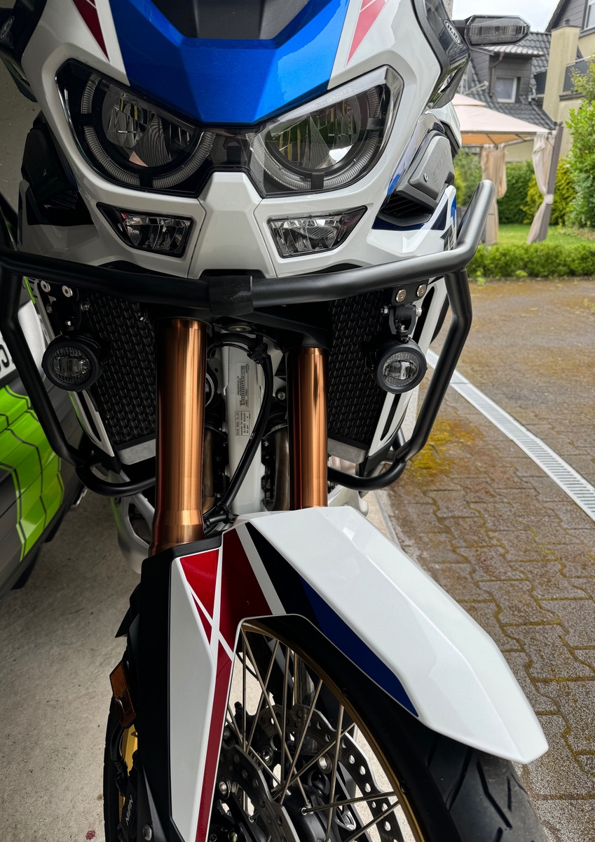

    Diese billigen Dinger funktionieren bei mir ausgezeichnet, die Montage war null Problem. Einzig das Freischalten funktionierte erst nach ein paar mal rum probieren, aber am Ende auch kein Problem. Für unter 100 Euro inklusive aller benötigten Teile ausgezeichnet vom Licht und Funktion.
    Ich würde das immer wieder so machen 👍

    ich habe, wie auch schon auf meiner 800er GS diese hier auch auf meine ATAS montiert https://www.motea.com/de/2x-motorrad-led-nebelscheinwerfer - für mich völlig ausreichend, ganz nach dem motto "sehen und gesehen werden"...habe sogar den orig. honda schalter für die scheinwerfer bestellt und mit eingebaut - funktioniert super! hab mir vorher noch das video dieser jungs angesehen...https://www.youtube.com/watch?v=cc5bNG56heU
