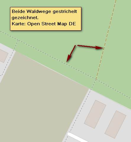

    Zumindest auf mein altes Zumo 660 kann ich OSM Karten laden. Diese sind ebenfalls Ruting fähig. Und oft sind Wege eingezeichnet, die in den Garmin Karten fehlen. Ob das jetzt auch für die TET und die ACT zutrifft kann ich allerdings nicht sagen.
    Die OSM Karten verwende ich am PC mit MapSource (mit BaseCamp habe ich mich nie anfreunden können) zum planen der Routen. Anschließend übertrage ich sie auf das Garmin Navi. Dort ist „neu berechnen“ auf „Nein“ gestellt, damit das Zumo 660 die Routen nicht versaut.
    Ein Nachteil der OSM Karten ist allerdings, dass sie nicht anzeigen, ob ein Weg geteert oder ungeteert ist. Und manchmal werden bei einer Route über OSM Karten auch Wegekategorien verwendet, die nicht zum Motorrad fahren geeignet sind (z.B. Fußwege im Gebirge). Zumindest nicht für mich. Ich kontrolliere die erstellten Routen daher immer sorgfältig, bevor ich sie fahre.

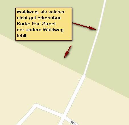

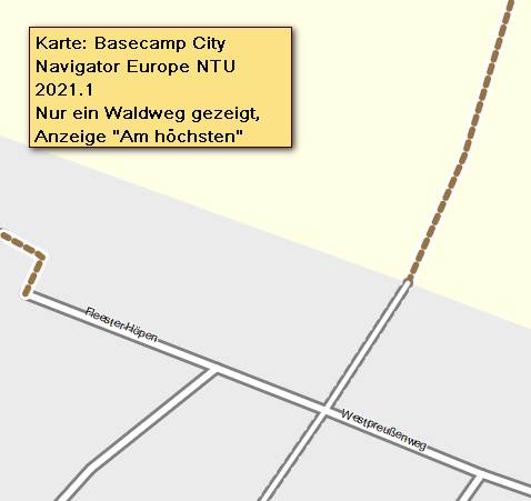

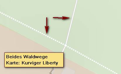

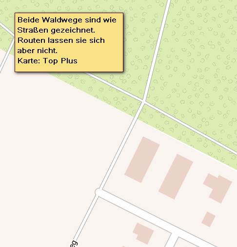

    MapStef, wie, womit kontrollierst du denn die Route? Wie stellst du fest, ob es da einen offroad-Abschnitt gibt? Nach meiner Erfahrung zeigt Basecamp das ziemlich gut an. Kurviger ist dabei etwas problematischer, weil manche Strecken als offroad gezeigt werden, die aber asphaltiert sind. Da man bei kurviger unter mehreren Karten auswählen kann, werden je nach Karte Wege unterschiedlich oder gar nicht angezeigt.

    ich meine Straßen und Wege, die auf OSM Karten weiß mit schwarzem (dunkelgrauem) Rand gezeichnet sind. Bei diesen ist nicht erkennbar, ob sie geteert oder ungeteert sind. Im Vergleich zu denselben Straßen auf Garmin-Karten sehe ich dann, dass manche dieser Straßen in den Garmin-Karten als "Unbefestigte Straße" gekennzeichnet sind.

    Soweit ich weiß, navigiert Kurviger nicht Über Offroad-Strecken. Das schreiben sie auch in der FAQ.

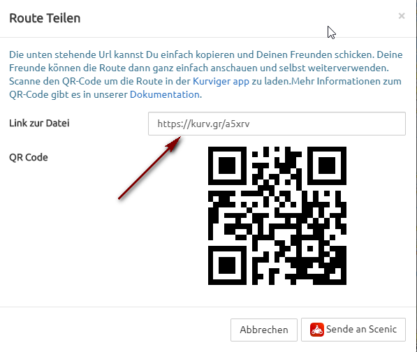

    Ich verwende immer den Kurzlink und kopiere ihn nach whatsapp auf dem PC, dann hab ich ihn auch auf WA auf dem Smartphone

    Wenn ich das hier alles lese, möchte an dieser Stelle auf die App scenic hinweisen.
    Hatte zuvor das TomTom 550 für viel Geld gekauft. Bei der Planung am PC mit der Portal von TomTom und dem anschließenden syncronisieren der Route ist ein Track auf dem TomTom 550 raus gekommen. Der eine Trick, dass es doch eine Route auf dem TomTom 550 werden soll, hat bei mir nicht funktioniert. Deshalb ganz schnell wieder verkauft.
    Jetzt nutze ich die App scenic mit einem zweiten gebrauchten iPhone 8 zum halben Preis eines TomTom und es funktioniert. Das erstellen von Routen auf kurviger und dem anschließnden Eport in scenic klappt wunderbar.
