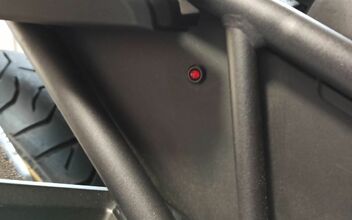

    Ich habe mir jetzt die Alarmanlage Patrolline HPS 930 (für AT 1100) bestellt und eingebaut. Bin damit sehr zufrieden, Sie ist genau das was ich gesucht habe. Die Sensibilität kann ich in 1 - 15 Stufen einstellen und sie wird über das Zündschloss angesteuert. Die Alarmanlage ist sehr laut, wirklich sehr laut. In der Garage habe ich Ohrenschmerzen bekommen. Hier kann sie gekauft werden: Ebay

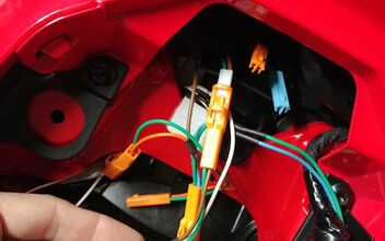

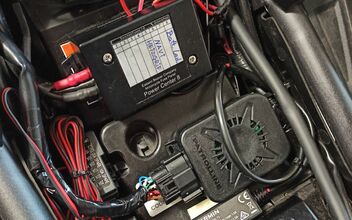

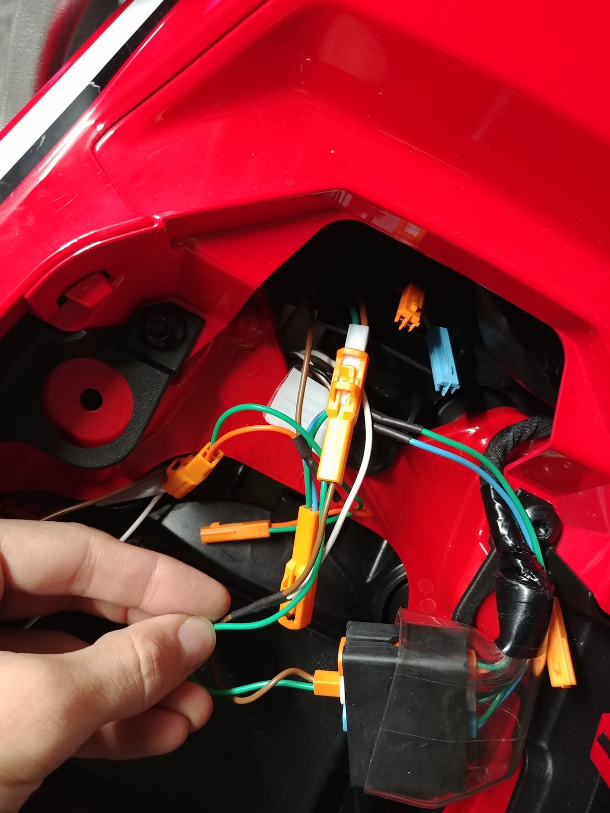

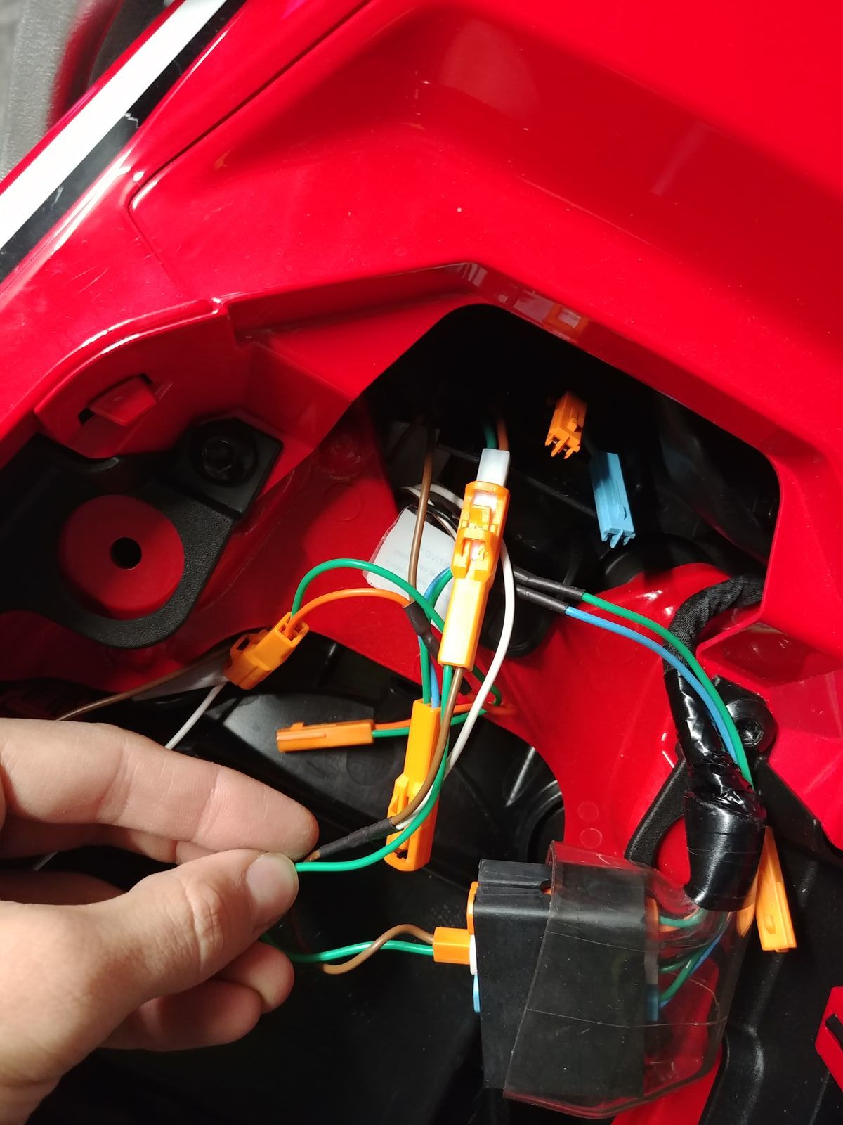

    Der Einbau ist wirklich sehr leicht, es werden lediglich die Rückblinker und Nummernschildbeleuchtung mit den originalen Steckern angesteckt und eine Leitung an die Batterie gelegt. Die Wegfahrsperre habe ich nicht angeschlossen, da die CRF 1100 bereits durch die Schlüsselcodierung (HISS) eine gute Wegfahrsperre bietet. So Fährt das Motorrad im Falle einer Fehlfunktion auch zu 100%.
    Die Qualität ist eigentlich sehr gut, alle Bauteile sind isoliert und wirken Hochwertig. Bei mir waren jedoch die Kabel im Stecker für den rechten Blinker vertauscht (Blinker funktionierte dadurch nicht mehr), dies ist mir aufgefallen da sie nicht mit den Farben der Originalkabel übereinstimmten, sondern vertauscht waren. Daher das am besten überprüfen. Pins im Stecker getauscht und schon funktioniert alles.
