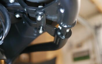

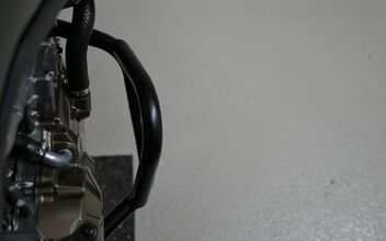

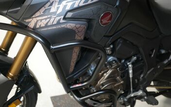

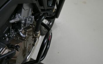

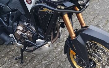

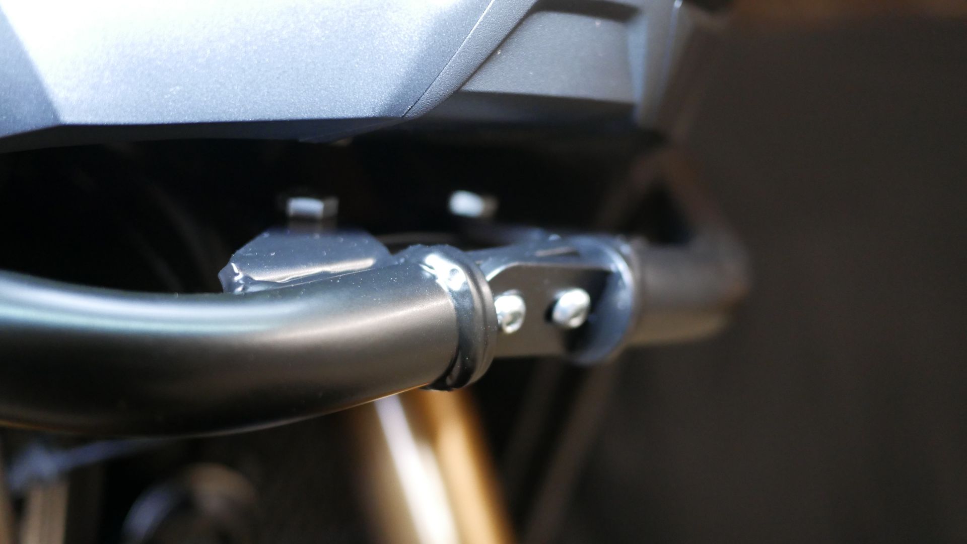

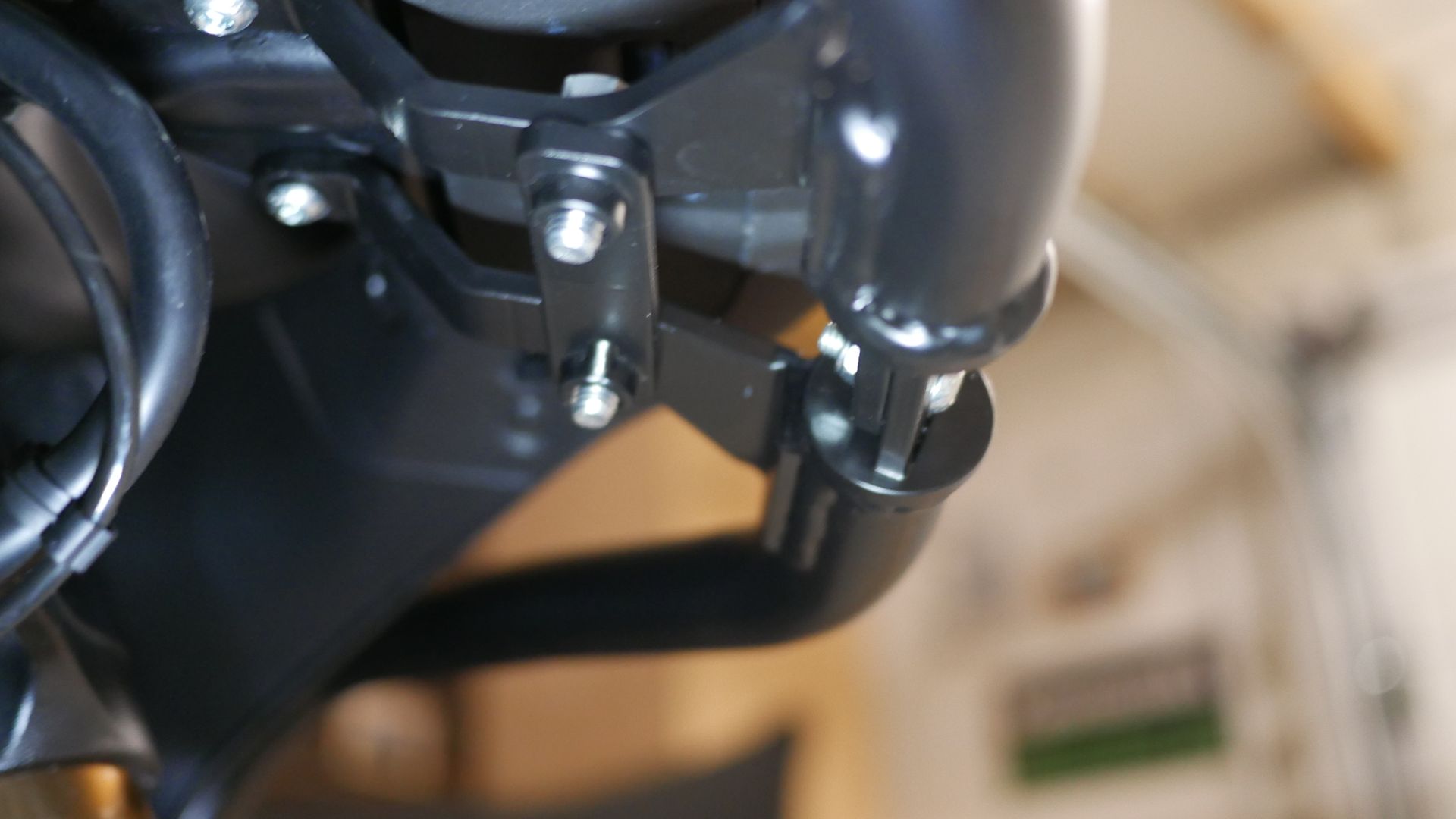

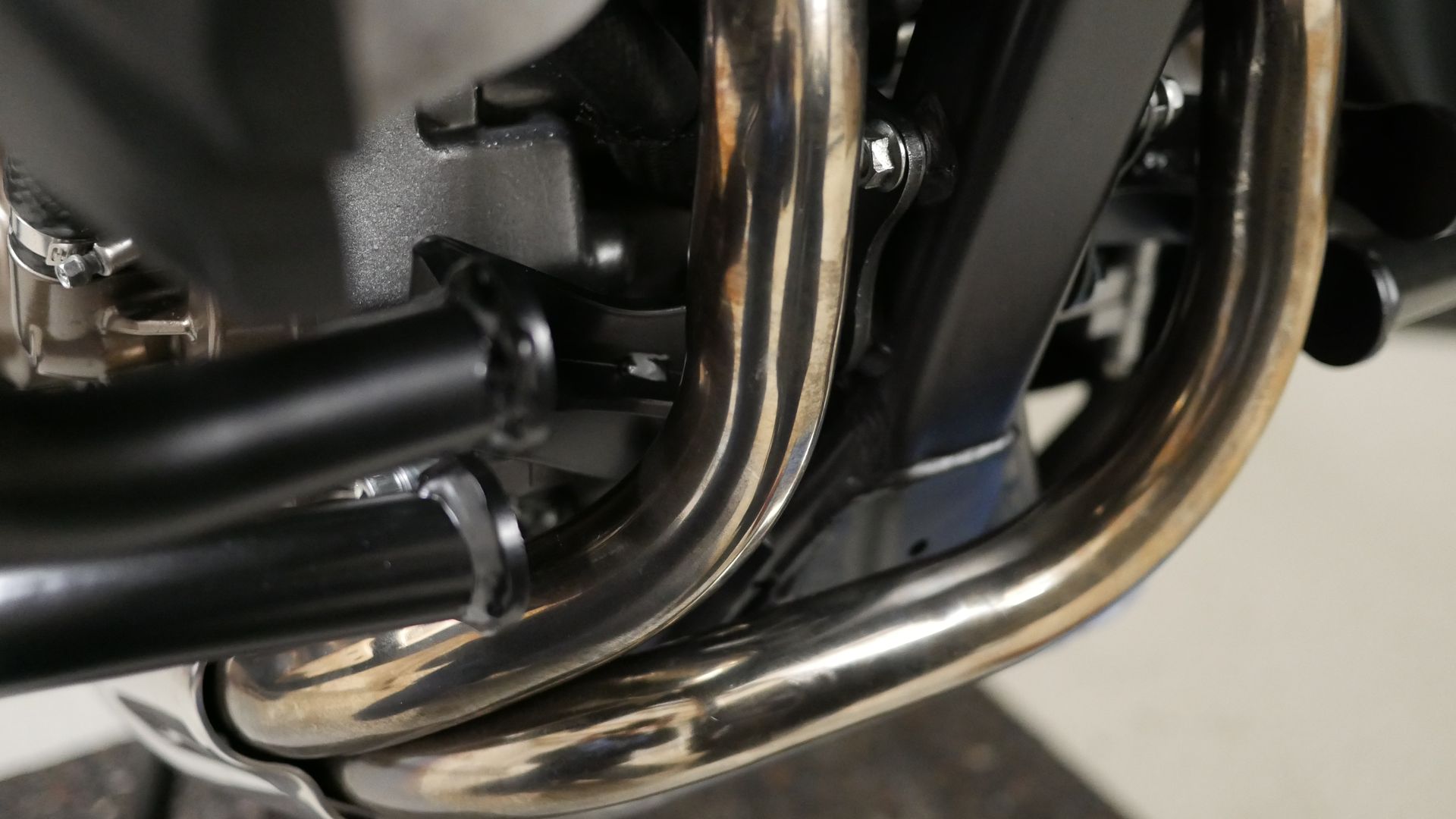

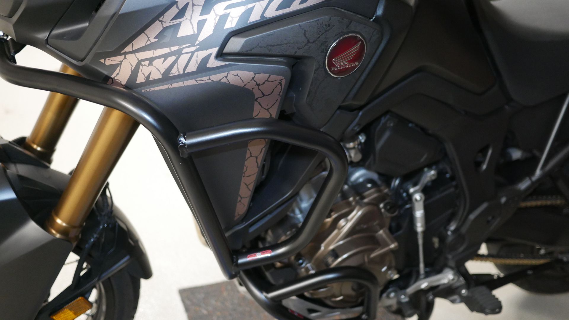

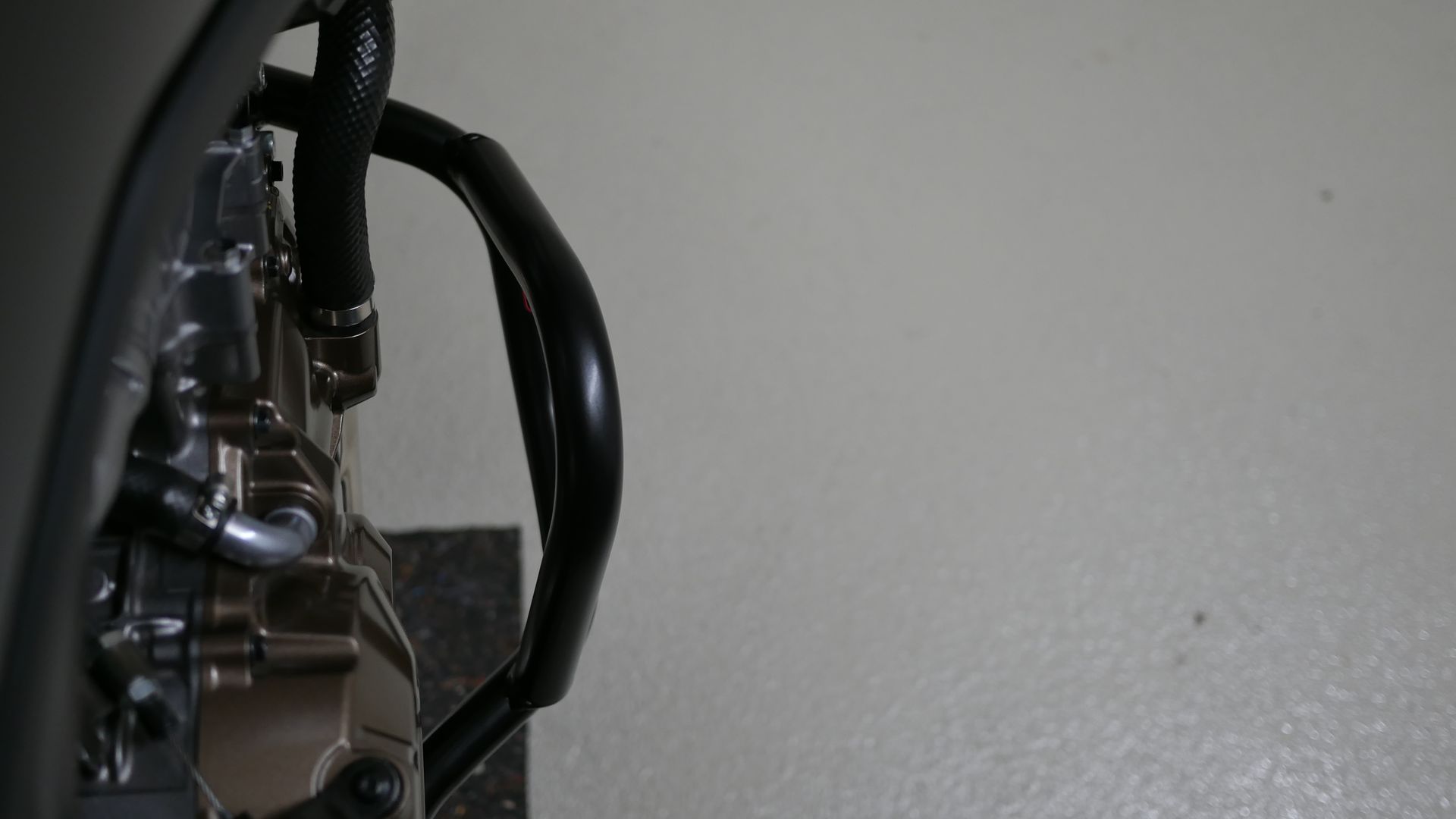

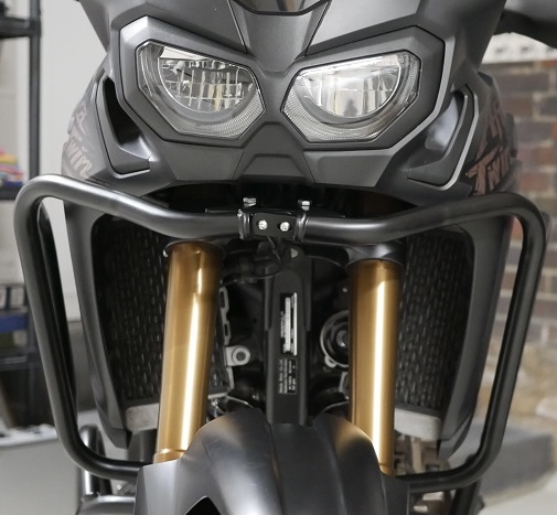

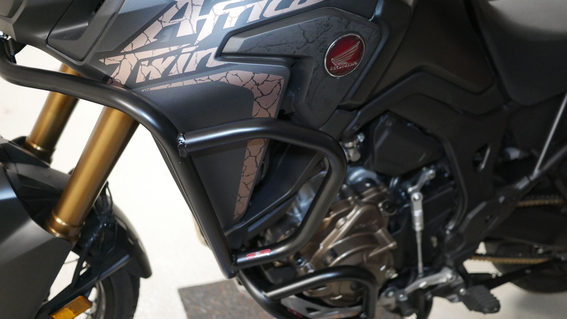

    Heute habe ich einen Satz Motea Sturzbügel montiert . Meine AT ist eine SD06 Schalter(18) Dieser Satz beinhaltet vier Teile: Oben, unten. Passgenauigkeit Note 3. Es muss kein Auspuff sowie Krümmer abmontiert werden. Durch einige Fotos möchte ich euch daran teilhaben lassen. Manche Schrauben sind sehr fest( wurde schon beschrieben) einige wenige Rahmen und Motorhalterungen müssen gelöst werden. Dann ist noch zu erwähnen dass die Bügel wohl für die DCT Version entworfen wurden. Das bedeutet dass der untere rechte Bügel einen größeren Abstand hat als der rechte. Diese Lücke wird bei der DCT Version ausgefüllt. Dies werde ich Motea noch schreiben. Kosten zur Zeit 169€ ,deshalb habe ich zugegriffen. Nun schaut selbst:
    Ich finde die Bügel optisch gelungen. Besonders würde mich interessieren, ob die unteren Motorschutzbügel mit dem originalen Honda Dekorbügel kompatibel sind. Sprich sich bei der Befestigung nicht im Weg sind.

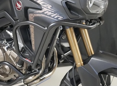

    Gerade die Motorschutzbügel finde ich von der Linienführung gut gelungen. Zur Zeit werden sie für knapp über 100,- Euro angeboten.

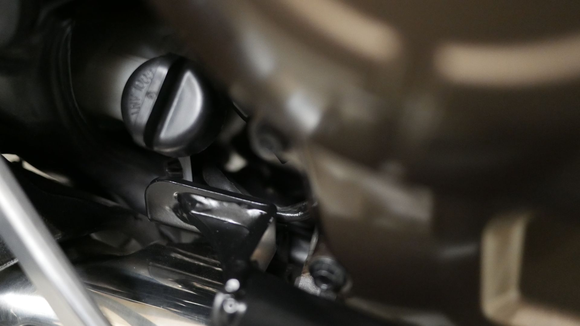

    Vielleicht kann hier jemand was dazu sagen, oder hat gar eine Anleitung bzw. ein Bild von der unteren Befestigung des Motorschutzbügels.
    Motea macht keine Angaben, oder stellt Downloads bereit. Lediglich bieten sie die Rückgabe an, wenn es nicht passt.

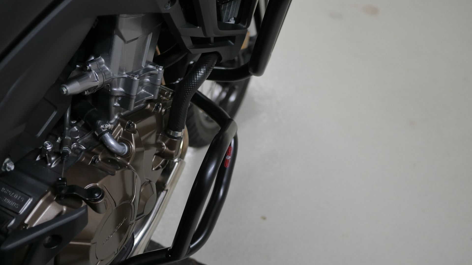

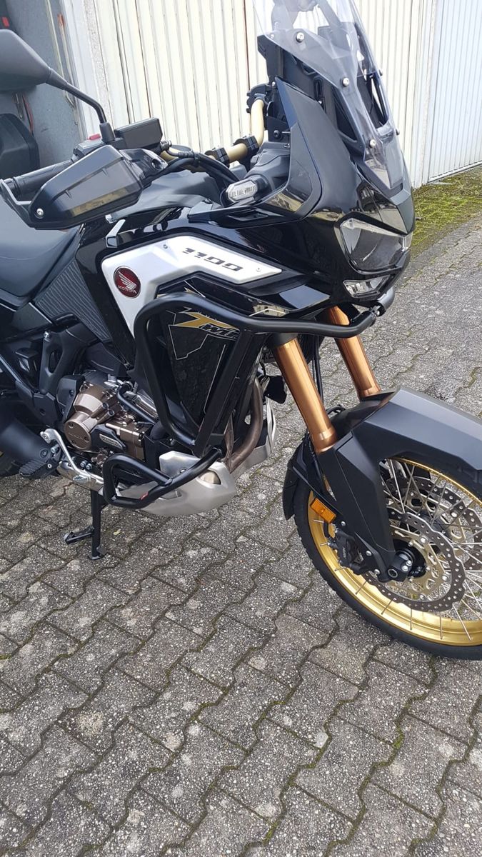

    hallo ich habe die unteren bügel verbaut passen gut.. aber der krümmer und auspuff muß los habe leider die anbauanleitung nicht mehr ca 1 std arbeit mit 2 mann ...gestern habe ich den oberen verbaut war 20 min arbeit passt auch genau und sieht gut aus ..lg

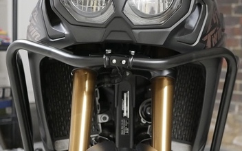

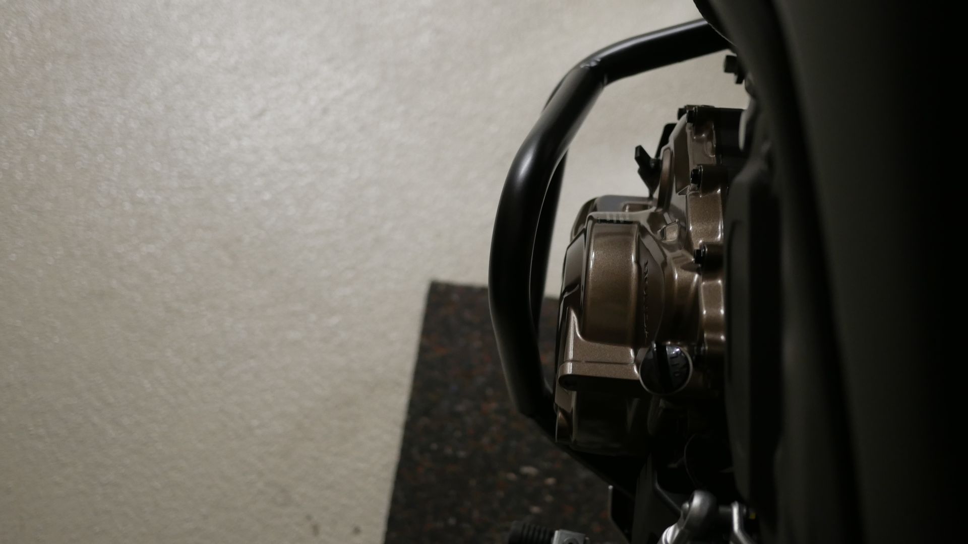

    Hast du mal ein Bild direkt von vorne?
    Ich finde auch, dass die Sturzbügel nicht unbedingt so eng anliegen müssen. Wenn man die Maschine mal (eher sanft) ablegt, könnte sie auf den unteren Bügeln liegen bleiben, würde auch das Aufrichten erleichtern und vielleicht sogar die Füße besser schützen.

    Ich wollte mir die Montageanleitung für die unteren Motorschutzbügel anfordern. Es gibt leider keinen Kontakt zu Motea.
    Meine Frage:
    Sind die Motorschutzbügel mit dem originalen Honda Dekorbügel der
    CRF 1000 DCT kompatibel, oder sind die sich im Weg.
    Von den Bildern her, ist das nicht eindeutig zu erkennen.
    Vielleicht kann hier jemand helfen und Licht ins dunkel bringen.

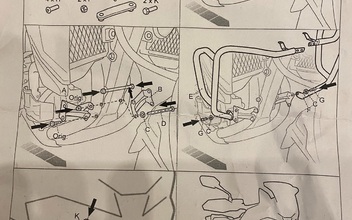

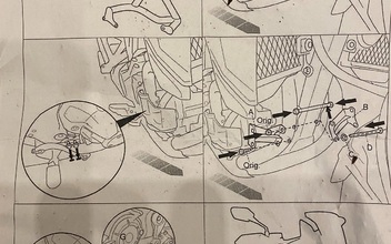

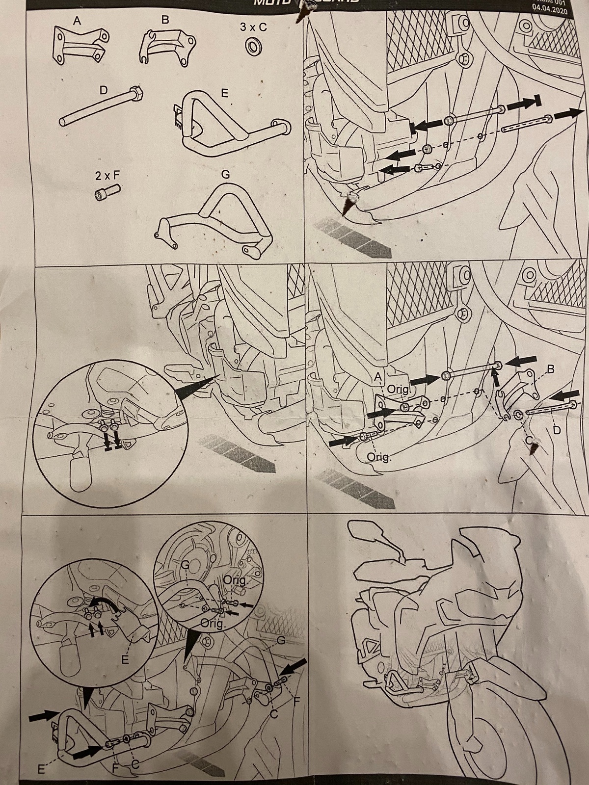

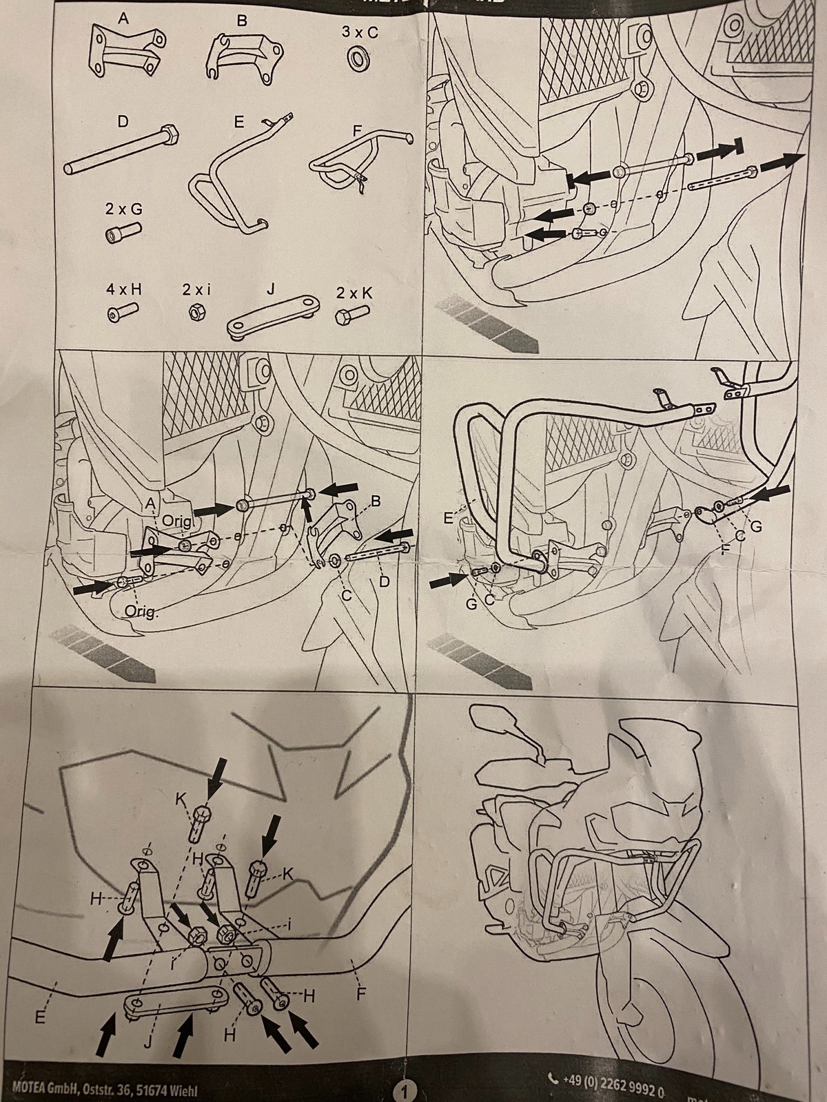

    Ich habe meine Anleitungen eben gesucht und gefunden:character-oldtimer:
    Einmal obere Bügel und einmal untere Bügel
    Ist schon sehr einfach und plump gemacht, diese Anleitung, da merkt man schon den Unterschied zwischen SW Motech und meinem Bügel :roll: aber irgendwo muss der niedrige Preis ja herkommen
