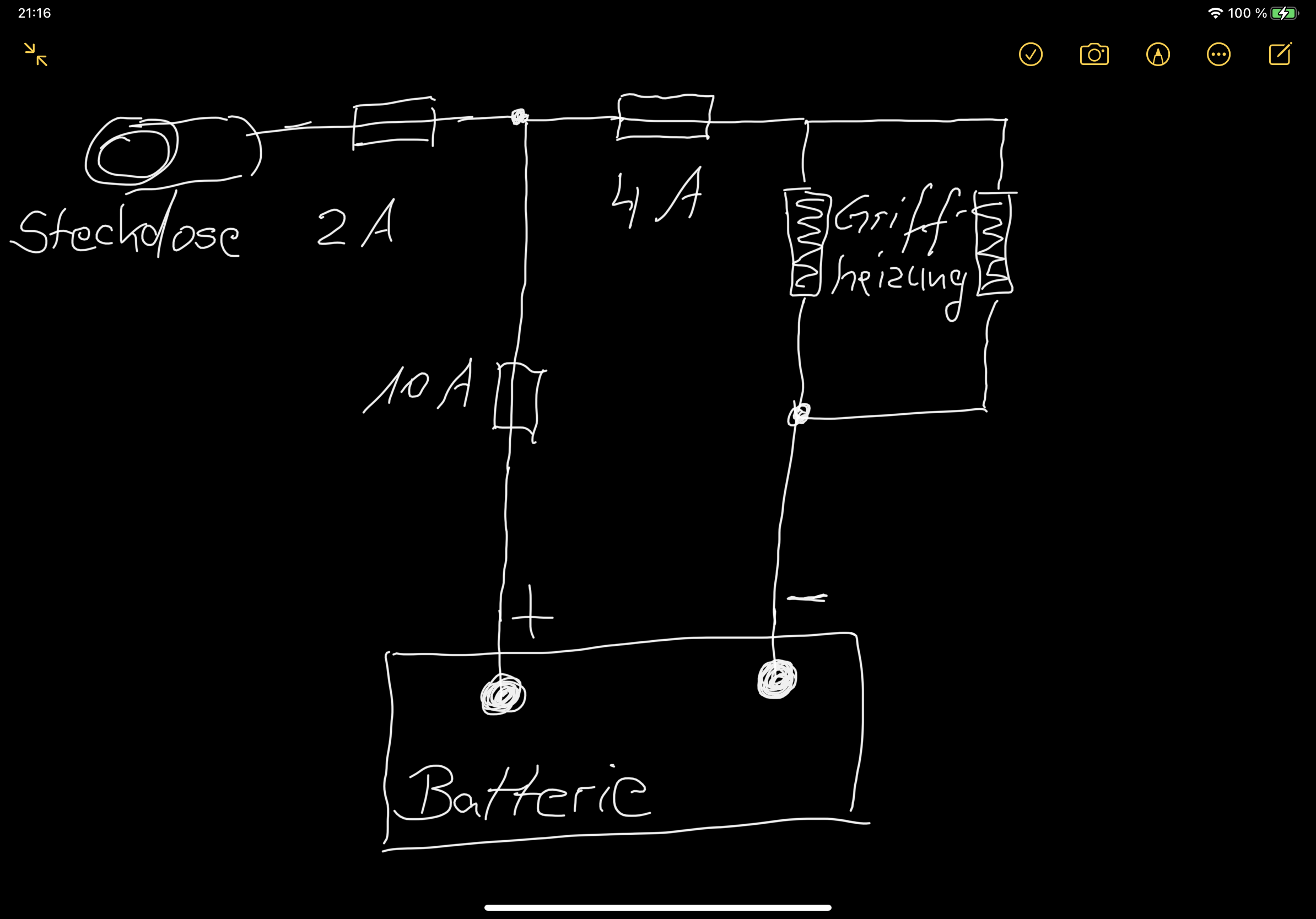

    Also nochmal zum Verständnis, die 12v Steckdose mit 2A Aufdruck wird mit Stecker + Kabel geliefert. Dieses Kabel will ich auftrennen und zusätzlich die Heizgriffe drann löten. Also die Kabel der Steckdose werden dann bis max. 6A (4A + 2A) belastet. Weiter später im Kabelbaum wäre noch das kurvenlicht angeschlossen, dieses ist aber nicht vorhanden.
    Ich werde den Querschnitt mal nachmessen, denke das ist eine gute Idee. Auftrennen muss ich die Leitung ja eh. Das sichert mich nochmal ab.
    Ardennenjäger dein Argument klingt für mich logisch.

    Und aufpassen, dass du die Griffheizung hinter der Steckdose mit seiner 2A Sicherung abgreifst.
    Also
    Steckdose ---> 2A Sicherung ---> Lötpunkt ---> 4A Sicherung ---> Griffheizung
    ..................................................................!___ ---> original Kabelbaum

    Danke für den Hinweis. Ich glaube nicht das eine 2A sicherung vorhanden ist, aber ich werde das überprüfen sobald die Steckdose da ist :)

    Die Zeichnung ist ja richtig, aber der Text passt nicht ganz.... das verwirrt den einen oder anderen möglicher weise.

    Und jetzt habe ich es nochmal gelesen, und es stimmt. Scheis Alk8o=O ^^ ich würde von dem 10 A Kabel einen Lötpunkt zur 4 A Sicherung legen und dann die GH anschließen. Wahrscheinlich sind jetzt alle verwirrt.
    Grüße Thomas
