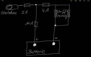

    Boaaaaa Leute,
    die Griffheizung soll doch am Kabel abgegriffen werden.
    Das ist eine Parallelschaltung!
    Wenn die Griffheizung volle vier Ampere zieht, wird die Steckdose 0,00 A belastet.
    Beides zusammen mit Volllast betrieben heißt dann sechs Ampere Strombelastung.
    Wenn du die Griffheizung mit Stecker an der Steckdose abgreifen tätest, wäre eure Diskussion korrekt.
    :atblack:
    Du hast wohl recht....
    Aber es ging nie darum ob und wie stark die Steckdose belastet wird... sondern wofür die Kabel im Kabelbaum der AT ausgelegt sind... die Steckdose suggeriert nur, dass hier keine hohen Lasten vorgesehen sind...
    Aber ich hab erst auch nicht 100% verstanden wie die Frage gemeint ist... Also mach dir nix draus

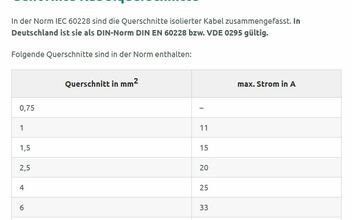

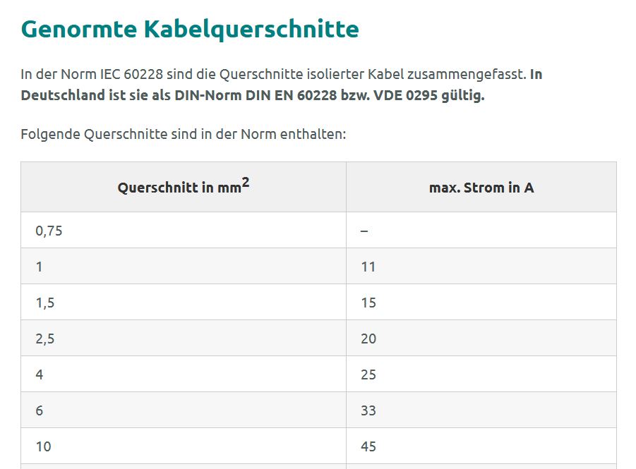

    Hallo colorado 109,
    wenn eine 10 A Sicherung schon original verbaut ist, heisst das,
    dass die daran angeschlossene Leitung bis zu 10 A belastet werden kann.
    Denn Sicherungen dienen dazu die Leitungen zu schützen, sei es wegen
    Kurzschluss oder Überlastung. Würde eine Leitung durchbrennen,
    könnte unter Umständen der gesamte Kabelbaum miteinander verschmelzen,
    und das wäre dann eine Katastrophe !!! :(
    Also wenn die Griffheizung max. 4 A benötigt bleiben noch 6 A in Reseve. :thumbup:
