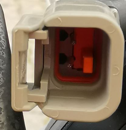

    Ich habe eine 2016er Tricolor DTC gekauft.
    Nun habe ich da im Cockpit Bereich einen Anschluss, den ich nicht zuordnen kann.
    Da der Vorbesitzer nicht erreichbar ist, werfe ich mal die Frage hier in die Runde.
    Wie heisst der Anschluss/Steckertyp?
    Ist dieser eventuell einem Navi Typ zu zuordnen?
    Danke zum voraus,

    Tricolor: Es wäre hilfreich, wenn Du noch ein Bild von der Position des Steckers posten könntest. Der Optionsstecker, an dem man normalerweise Zubehör wie den Tripmaster, Navi, etc., anschliessen kann, ist es schon mal nicht, da dieser vier Pole hat.
    So ist es etwas schwierig, den Stecker zuordnen zu können.

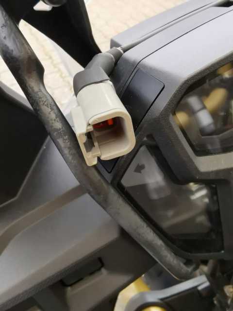

    Guten Morgen
    hier das Bild im ganzen, ist links vorne im Cockpit

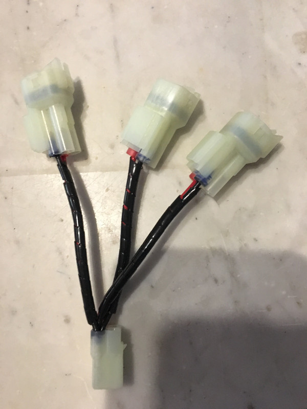

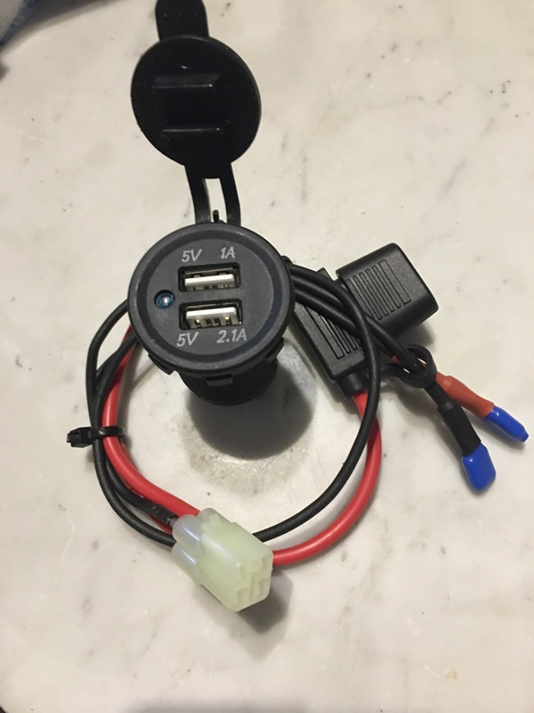

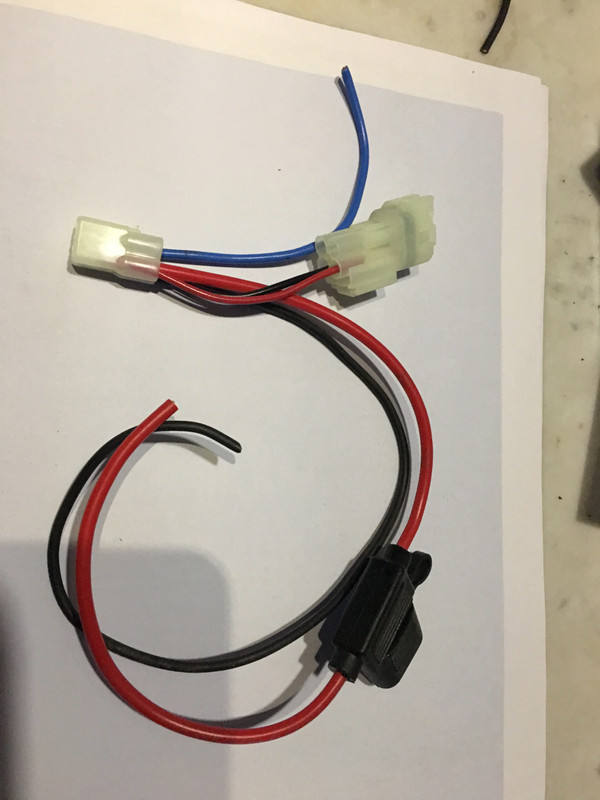

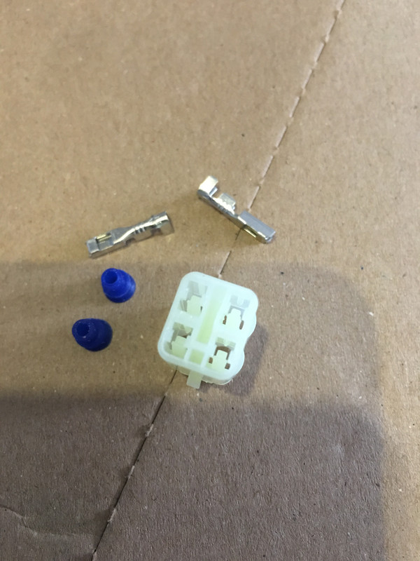

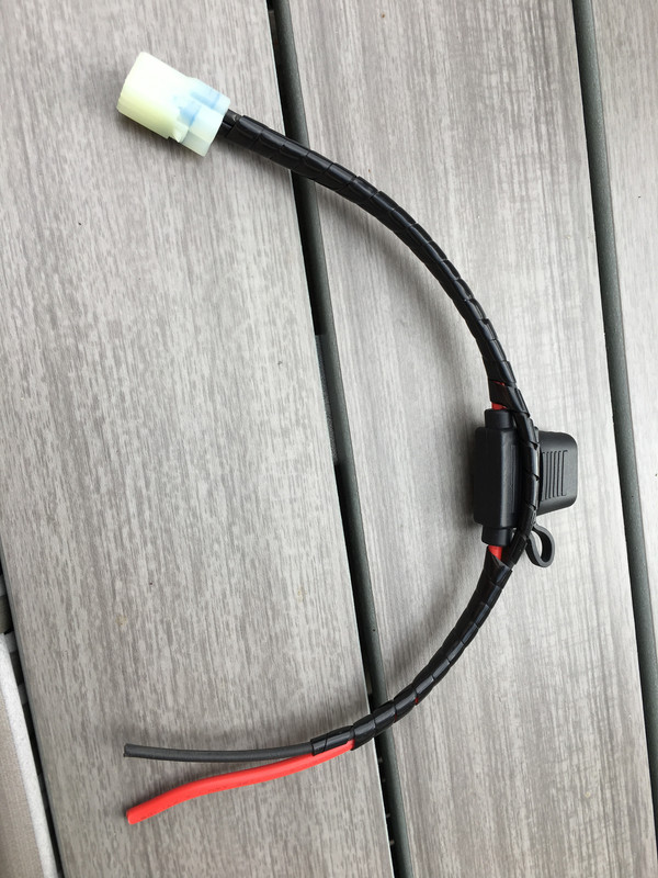

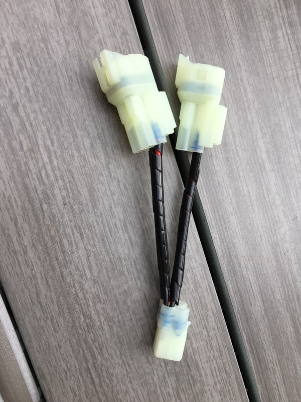

    Das ist der 4 pol stecker den du hinter dem tacho findest
    davon kann man sehr viele variationen machen.
    hier meine beispiele die ich machen kann:
    Grüße aus dem Hintertaunus im Weiltal
    Horst
    Tricolor: So wie ich das sehe, ist das ein vom Vorbesitzer installierter Stecker (kein originaler Honda Stecker). Kann es sein, dass dessen Kabel rechts neben der Tachoeinheit in der Verkleidung verschwindet? Dann wäre es möglich, dass der Vorbesitzer den Strom für dieses zusätzliche Kabel vom vier poligen Zubehörstecker abgegriffen hat.
    Grüsse aus dem wilden Süden,
    Danke Horst
    dann ist dieser Anschluss original vom Motorrad.
