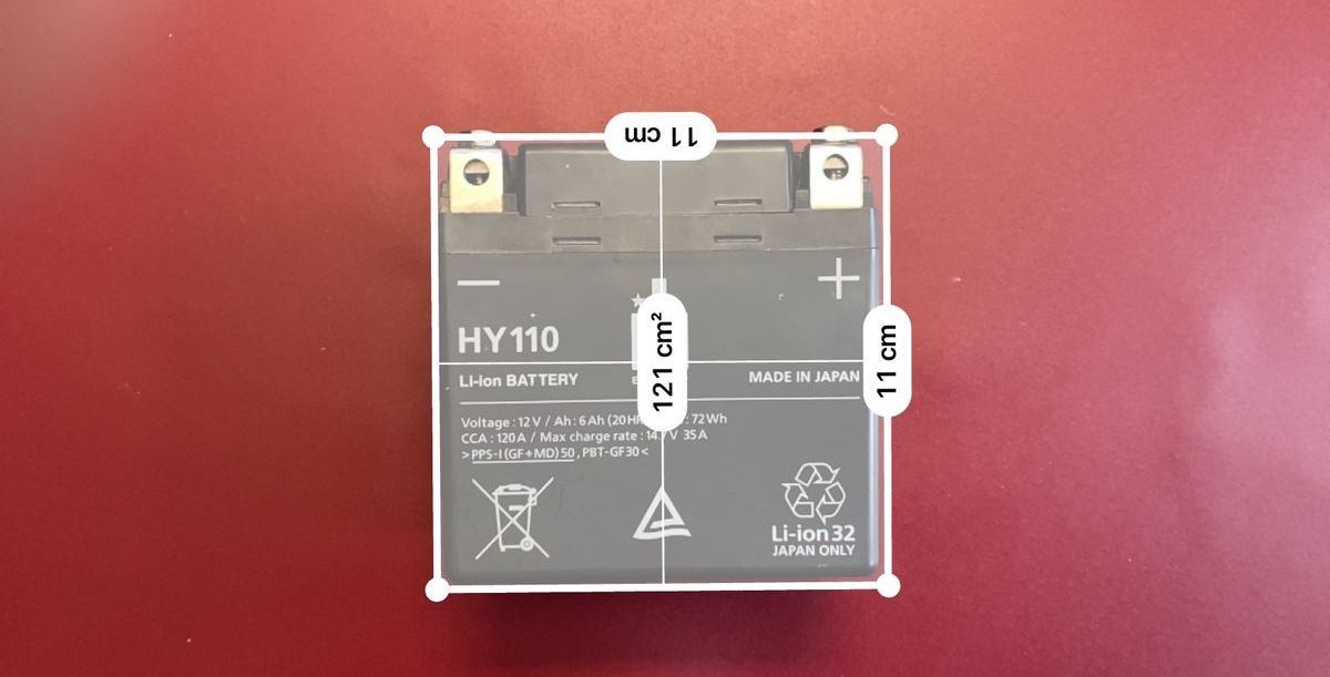

    Hallo Matthias,

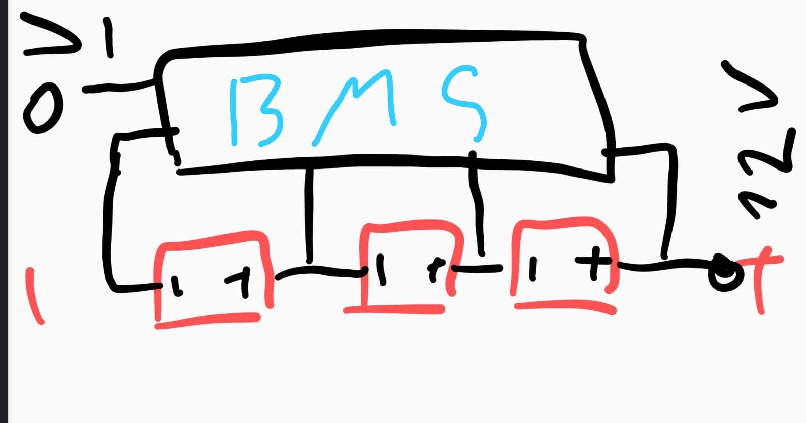

    Die HY110 Batterie in der AT ist ja eine Lion Batterie. Diese Art von Batterie haben alle ein BatterieManagementSystem. Das wird BMS genannt. Das BMS überwacht die einzelnen Zellen und lädt diese auch getrennt. Also damit meine ich, getrennt innerhalb der HY110 Batterie.
    Gibt es ein Problem mit einem LION Zellen Pack wird das BMS die Ladung abschalten oder erst gar keine Ladung von außen zulassen. Das BMS selbst könnte ja auch defekt sein. Was aber eher unwahrscheinlich ist.
    Mit sehr hoher Wahrscheinlichkeit hat, aus einem produktionstechnisch bedingten Umstand, eine der Zellen den Geist aufgegeben. Das stellt das BMS fest und lässt keine Ladung mehr zu.
    Ein MacGyver-Bastler-Elektroniker kann hier auch nur durch separate Ladung der Lionpakete, nach zerlegen der Batterie, versuchen die malade Lion Zelle zu reaktivieren. Wie hoch die Chancen sind kann man nur vermuten. Vielleicht 20%.
    Anbei ein Bild der typischen Schaltung in so einer Batterie.
    Praktisch gesehen, kannst Du die Batterie reklamieren. Mal sehen was rauskommt.
    Gruss
    iceman

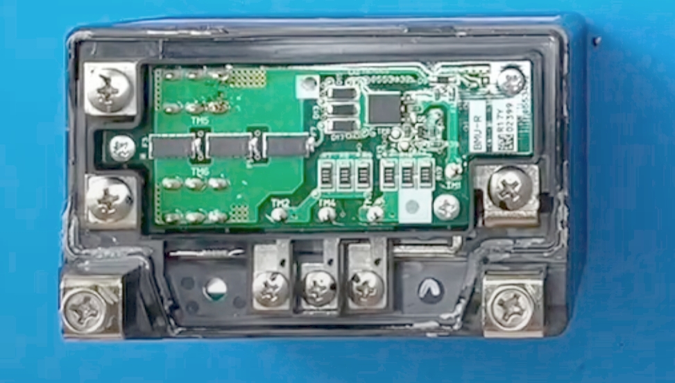

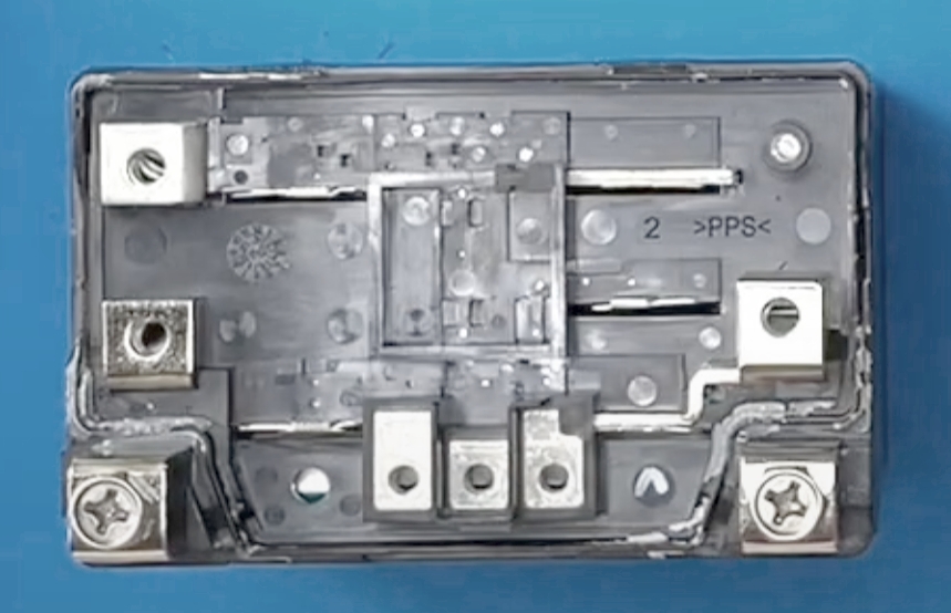

    Hier noch zwei Bilder der HY110 batterie und der Platine die in der Batterie ist.
    Die Platine ist das BMS.
    Wie man auf dem zweiten Bild sieht sind es 3 Zellen / Zellenpacks.
    Man sieht ja die drei Anschlüsse der BMS Platine.
    Ein Zellenpack (rote Kasten in obiger Zeichnung) besteht nochmal aus 3 oder 4, unteren Teil der Batterie, parallelgeschalteten LION Zellen.
    Gruss
    iceman
