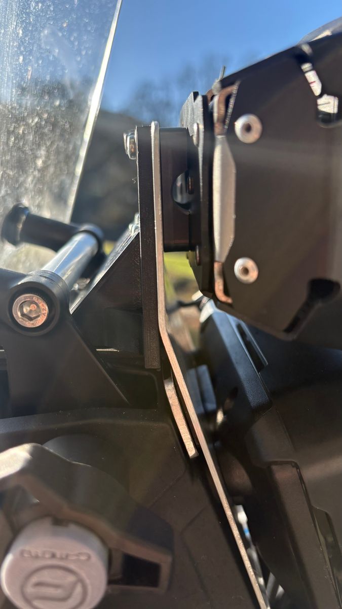

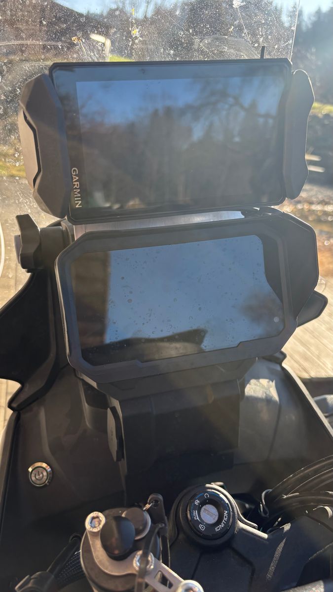

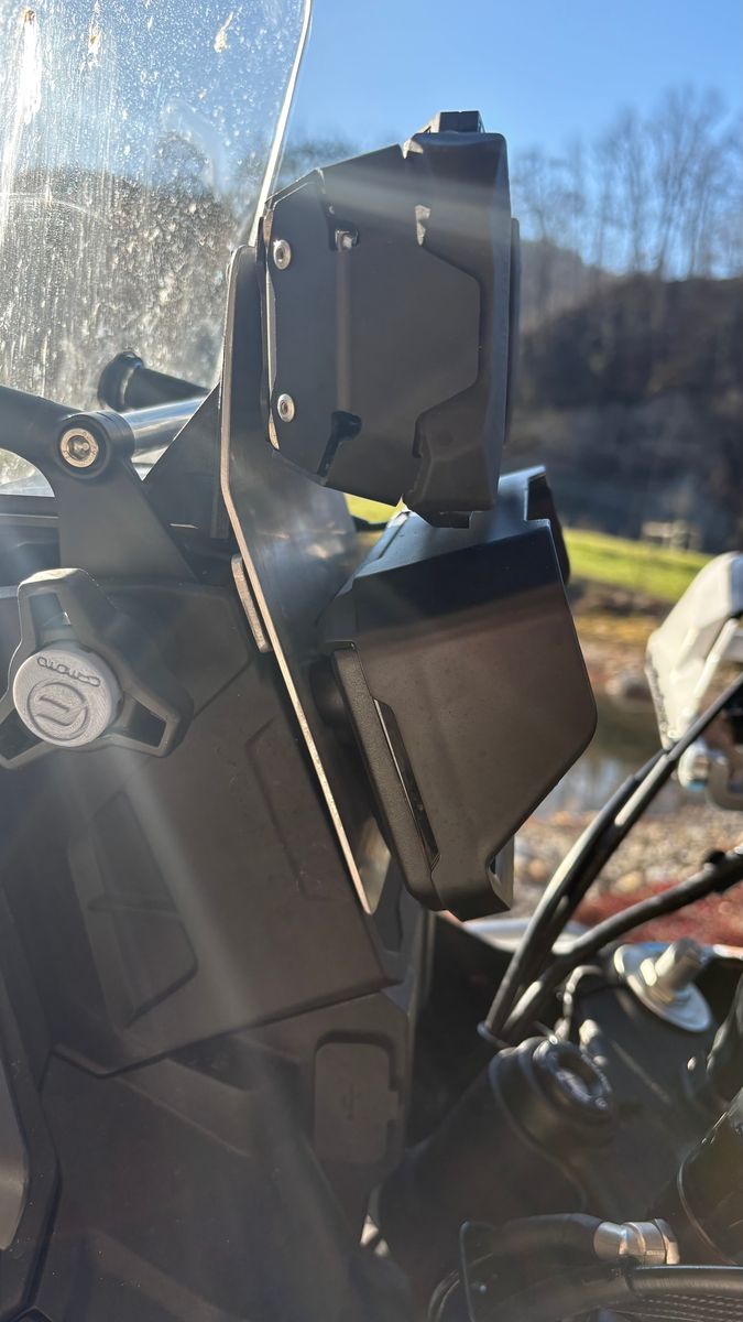

    Projekt 1: wie kriege ich die massive Touratechhalterung an der MT 450 vibrationsfrei, zugänglich und im passenden Sichtwinkel montiert? Es gibt keine vernünftigen Aufnahmepunkte. Die Strebe der Scheibenverstellung ist für dieses Gewicht nicht geeignet und wackelig. Der bisher ohne die TT Halterung benutzte Navihalter versagt auch bei dem Gewicht, das Navi ist am "winken" und es wäre nur eine Frage der Zeit bis zum brechen.

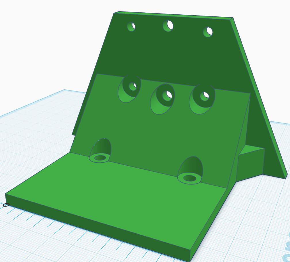

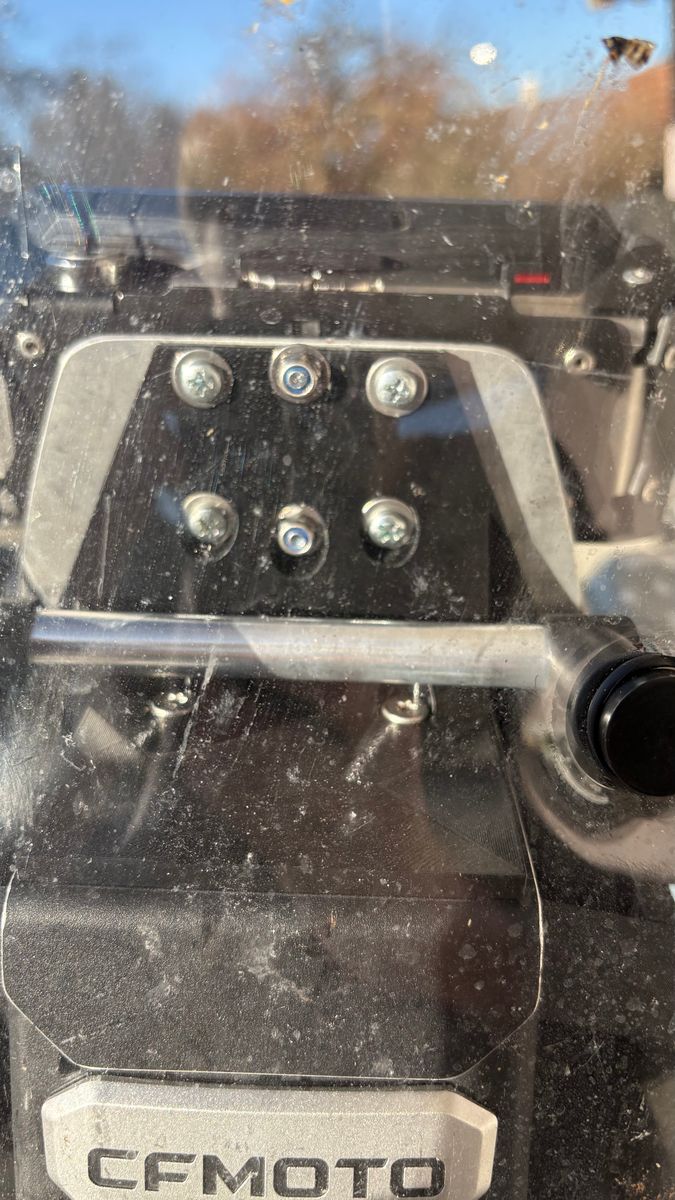

    Lösung: Aluplatte fix an der Verschalung hinter das Display montieren und zusätzliche Abstützung vorne passend drucken. 3x M6 ist bestens. Das sind gleichzeitig die einzigen Schrauben, welche fest mit dem "Geweih" verbunden sind.
    War eine ziemliche Arbeit, auch das Ausmessen damit die Löcher der Abstützung passen bei 5° Neigung, hat sich aber gelohnt. Mit dieser Lösung ist das Navi absolut vibrationsfrei und wackelt nicht mehr. Die selbst konstruierte und gedruckte Abstützung hinter der Scheibe funktioniert tadellos. Zur Montage der Aluplatte muss seitlich und auch vorne alles komplett zerlegt werden, damit man an die Muttern des Displays kommt.
    Die sechs Schrauben bei dem gedruckten Teil sind übertrieben, aber die Gewinde waren in der Aufnahme nun mal vorhanden ;)

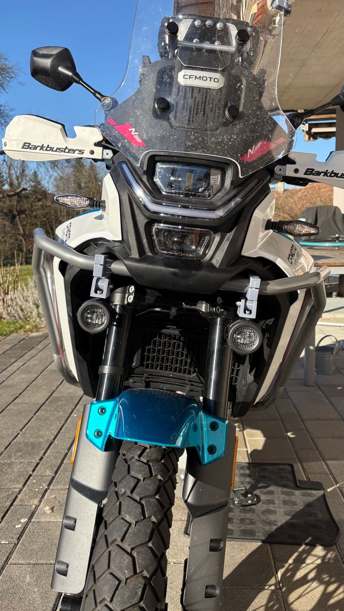

    Projekt 2: mehr Sichtbarkeit.
    Lösung: Selbst konstruierte und gedruckte Lampenhalterungen aus ABS, wasserdichter Druckknopf mit grüner LED wenn eingeschaltet. Steuerstrom von Zündstrom, via Relais geschaltet.
    Da vorne eh alles weg musste habe ich den beleuchteten Druckschalter passend in die Verschalung integriert, alles sauber gecrimpt und verkabelt und durchwegs Super-Seals verbaut. Das Relais steckt geschützt unter der Seitenverkleidung
