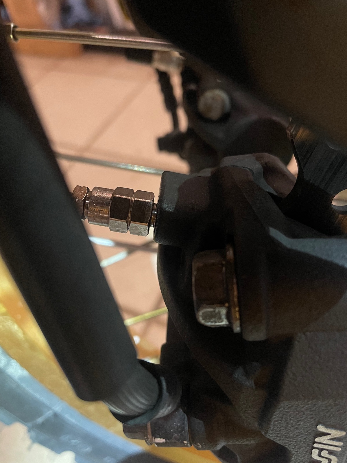

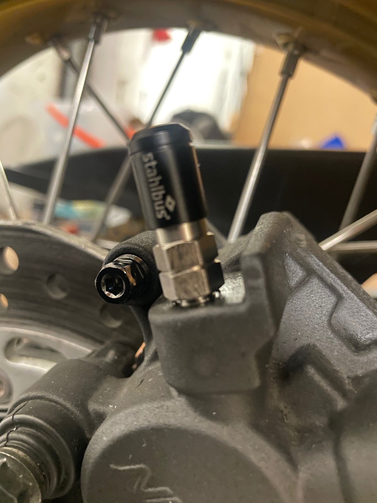

    Nö - laut WHB soll der Gleitstift/Schraube auch neu :lachen: SPASs!!!
    Entlüftungsschrauben verbaut und Bremsflüssigkeit erneuert
