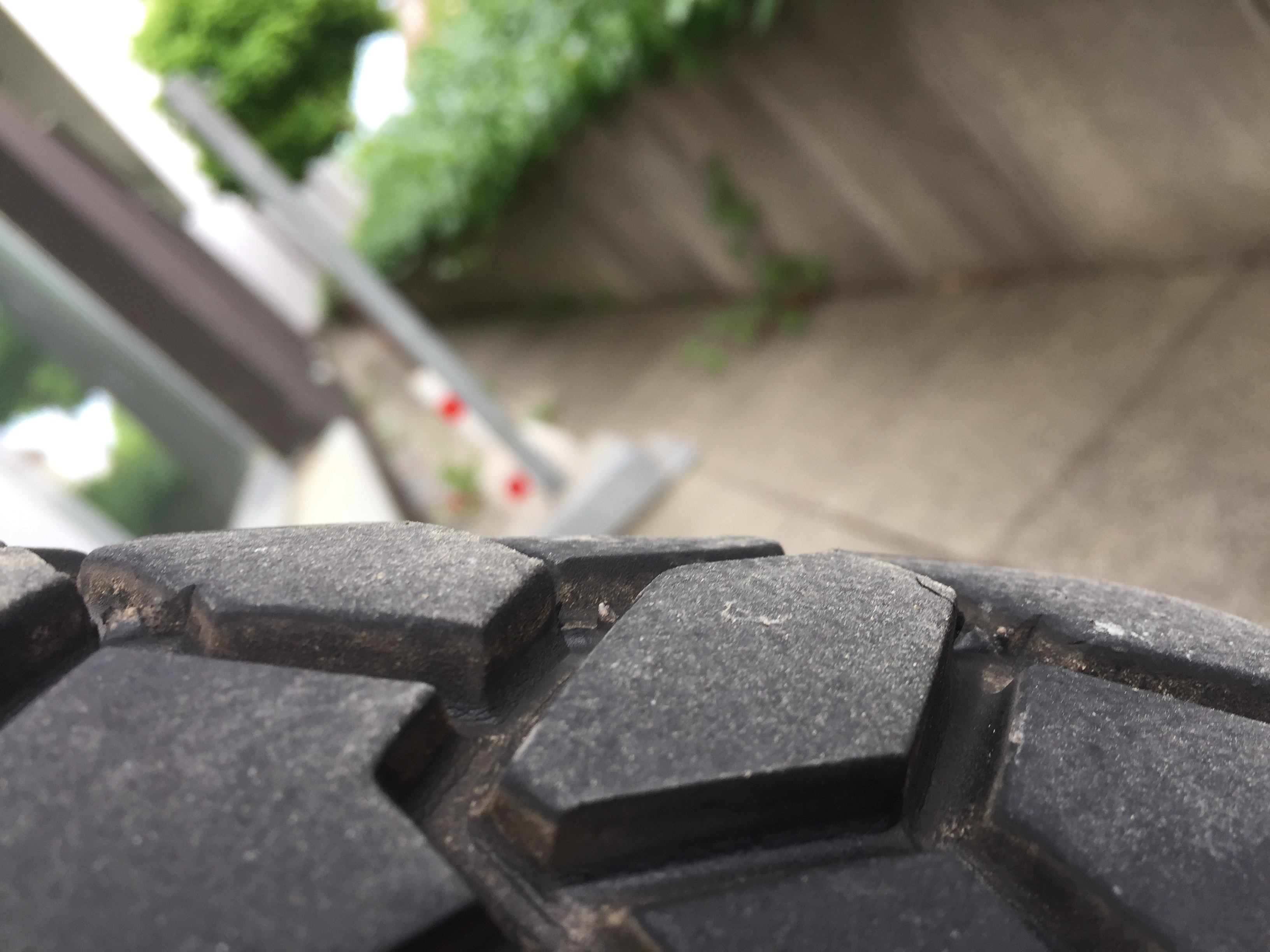

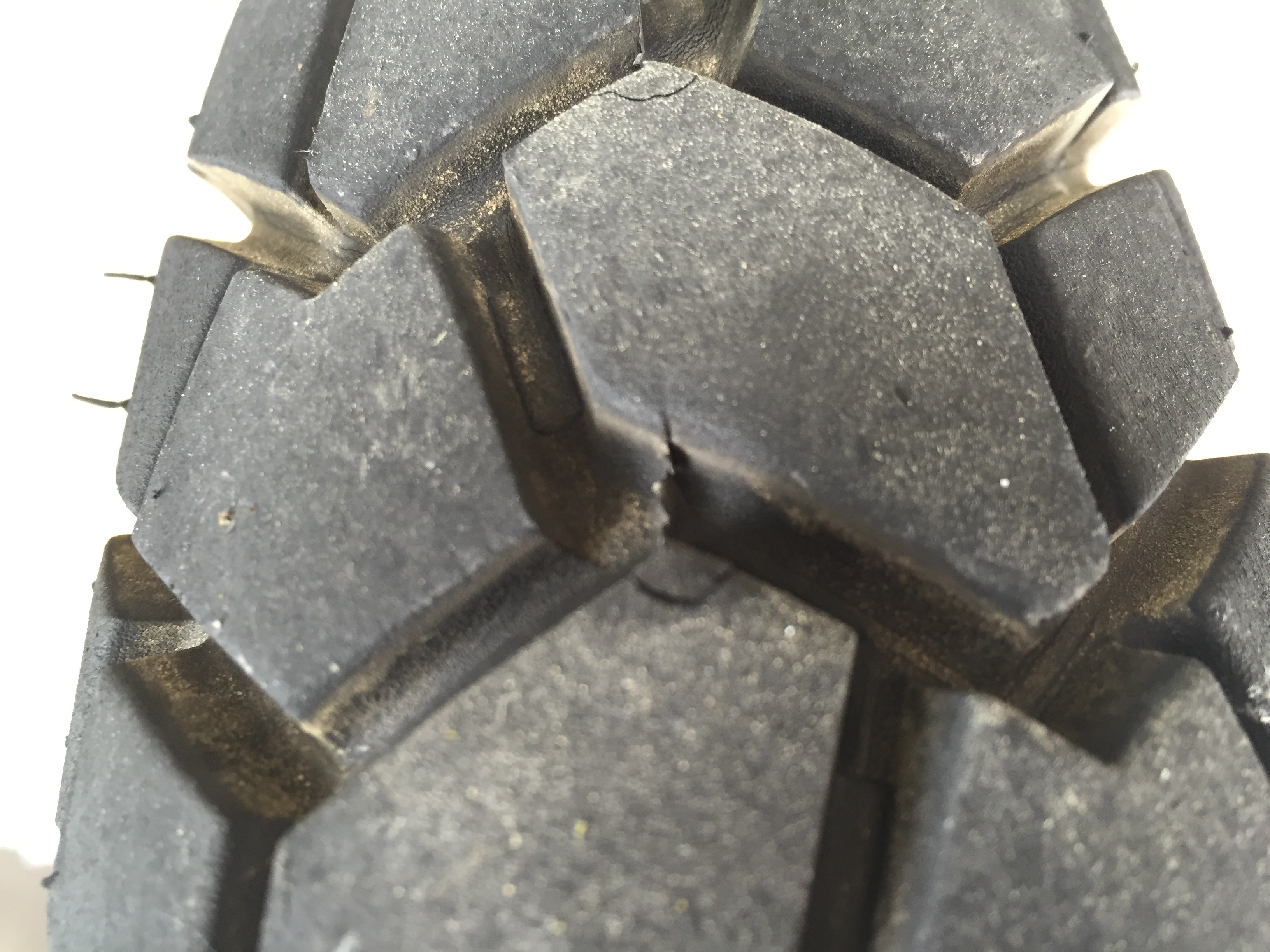

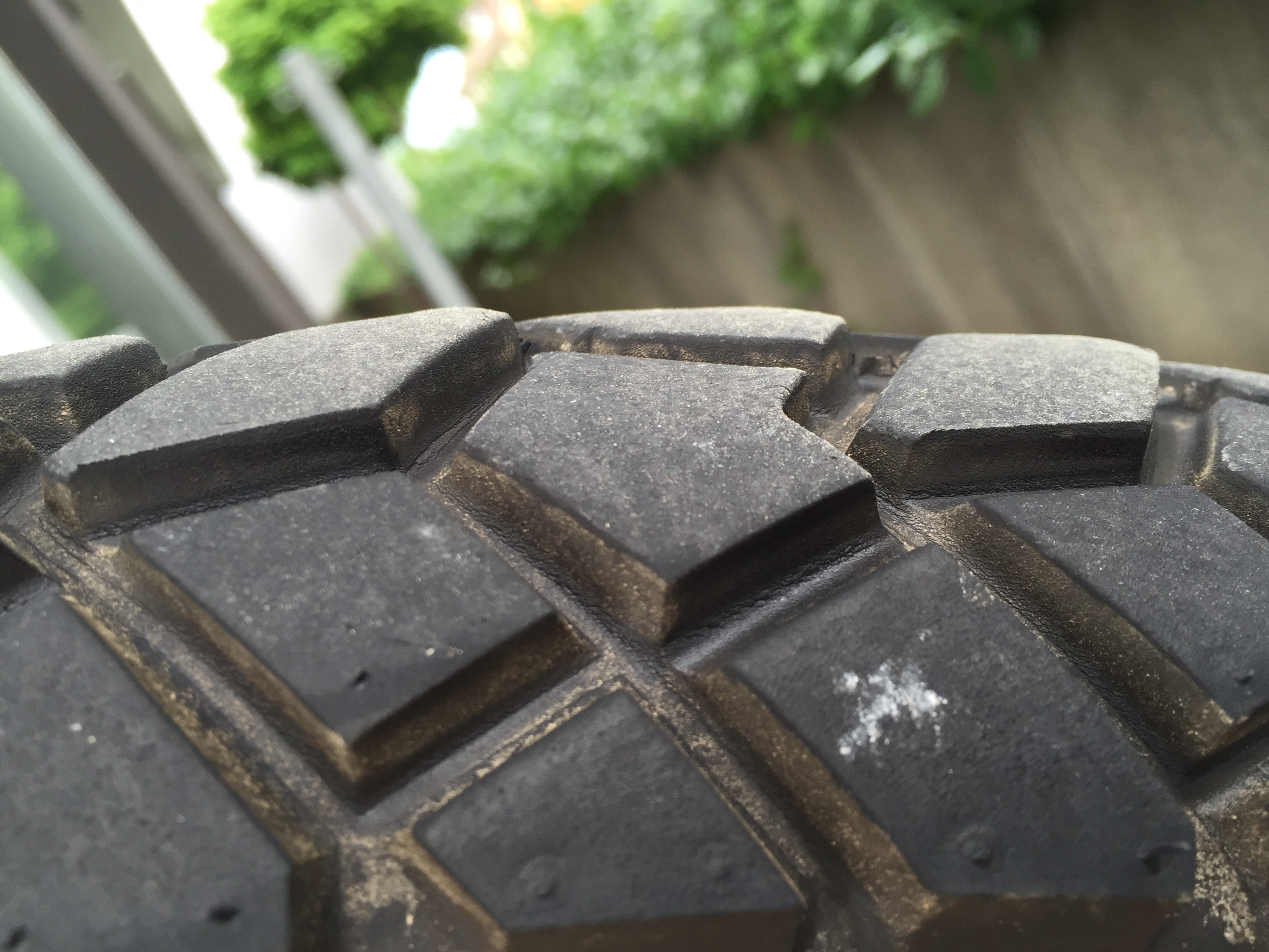

    Sägezahnbildung:
    Hinterreifen ist voll OK. Nicht stärker als bei so groben Blöcken zu erwarten.

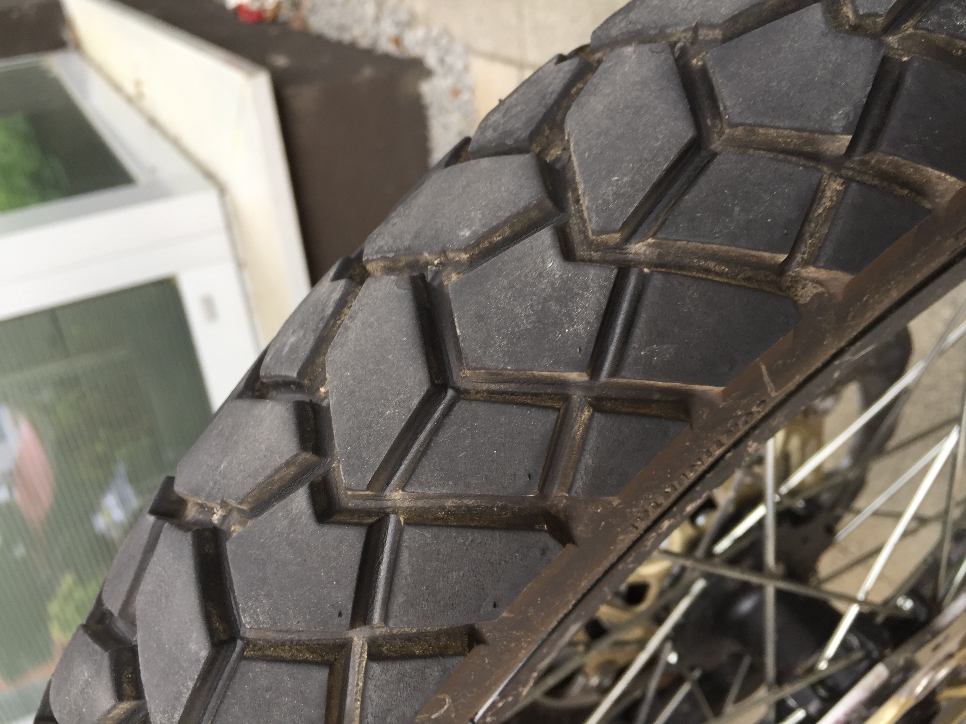

    Aber am Vorderreifen ist es doch etwas arg, vorallem auch an den mittleren Profilblöcken.
    Zudem reissen die vorderen Kanten der Profilblöcke ein.
    Ich muss morgen mal nen Foto machen, stell das dann hier rein, werd dann auch mal Conti anschreiben, ob das so "normal" sei.
    Beim Bremsen ist das nun langsam aber sicher deutlich spürbar. Selbst wenn der Vorderreifen 2 Hinterreifen aushalten würde, was ich mir aktuell nicht sicher bin, würde ich ihn jedesmal mit tauschen.

    @Maddan: Ja, Sägezahnbildung ist schon normal, das ist mir durchaus klar. Allerdings finde ich es merkwürdig, wie stark diese nach 2.000km nun schon ausgeprägt ist, vorne viel stärker als hinten.
    Zudem die "abbrechenden" Kanten.
    Mal schauen was dabei raus kommt. Wurde von Conti jetzt an den Händler verwiesen.
    Hab den jetzt mal mit den Fotos kontaktiert.

    Das mit der Sägezahn Bildung Vorne ist schon krass, so etwas habe ich noch bei keinem Reifen gesehen. Nach ca. 3500 Km ist der Höhenunterschied von der niedrigen zur nächst höheren Stollenkante bestimmt
    bis zu 2,5 mm.
    Ansonsten ist der Reifen sehr gut, im trockenen, bis es links oder rechts streift, auf feuchten Stellen kein Problem, im Schotter ausreichende Sicherheit, bei Regen noch keine Erfahrungen.
    Werde auch mal versuchen zu reklamieren.
