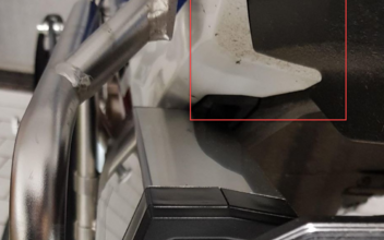

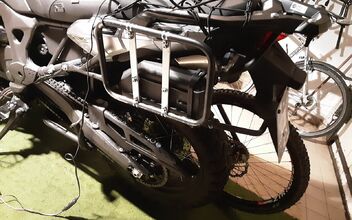

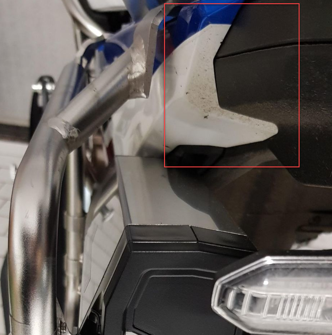

    Auf dem Bild oben sieht es aus, als ob @Aventiure seine Box relativ weit hinten montiert hat. Die TT-Box sitzt wahrscheinlich weiter vorne, wo sie entweder mit der Seitenverkleidung oder dem Kettenschutz (bei vollstaendigem Einfedern) kollidiert.
    Es gibt auch von Givi und anderen Werkzeugboxen, die meist auf die GS Modelle zugeschnitten sind - typischerweise mit einer Schraege vorne oben. Keine Ahnung, ob da was unter den TT-Traeger passt.

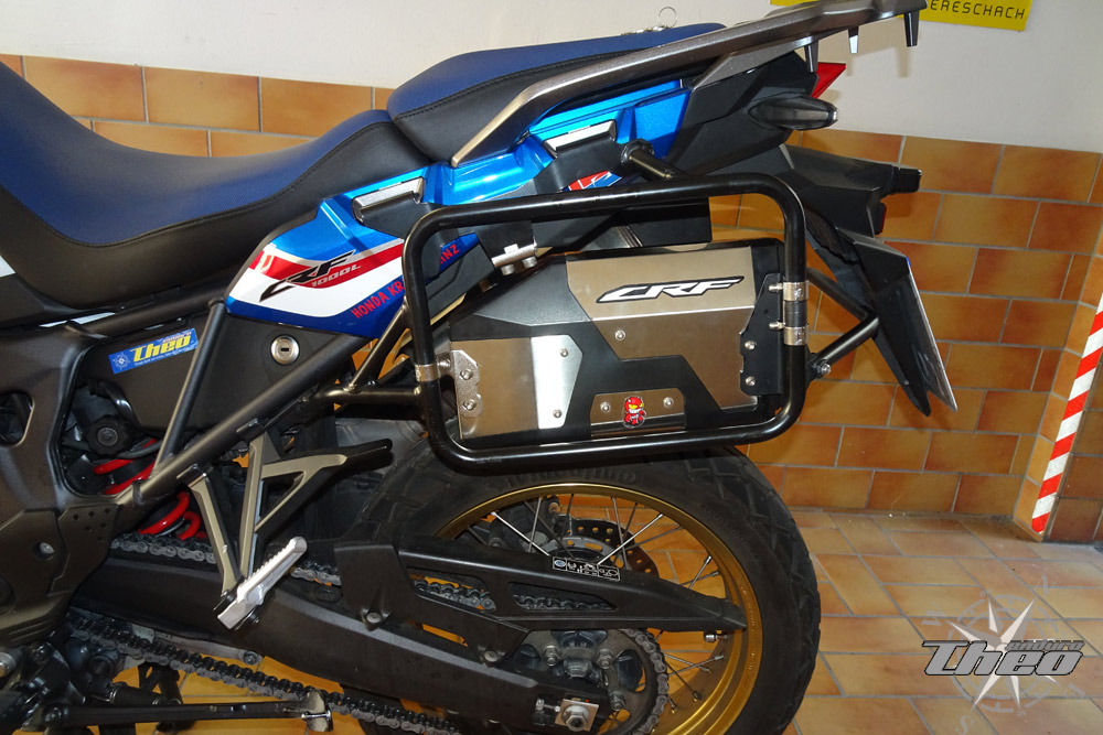

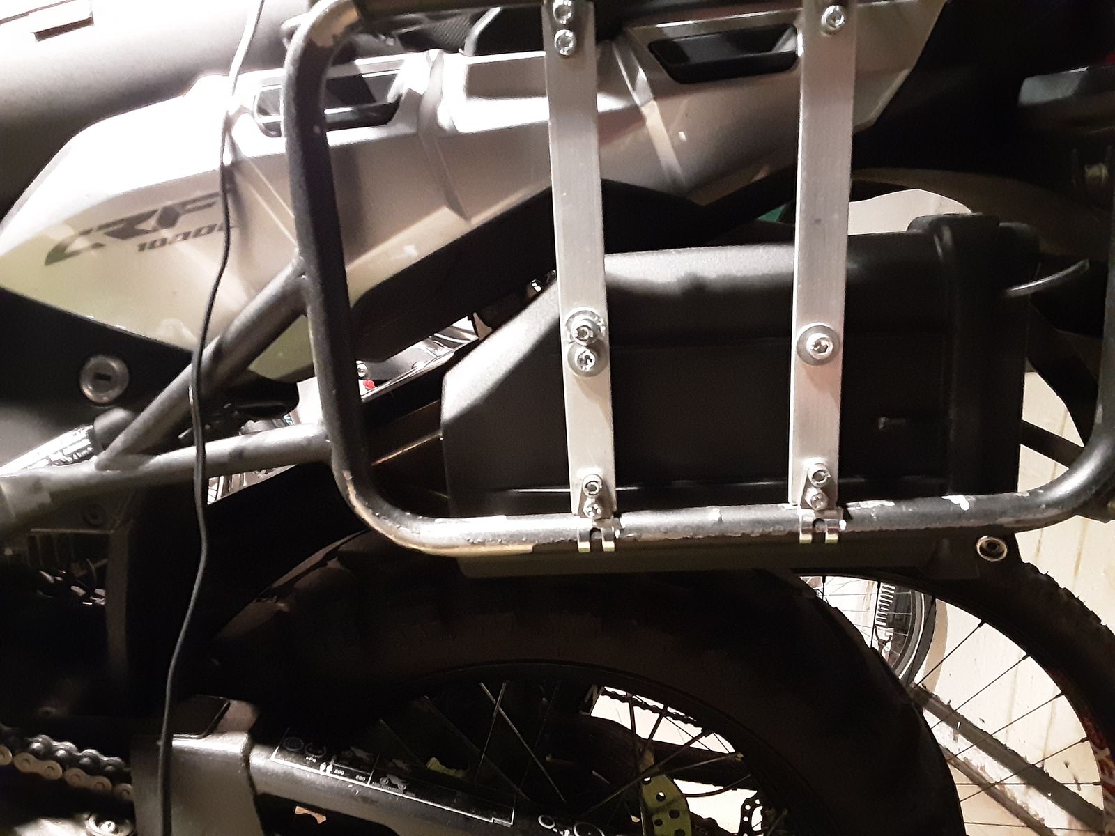

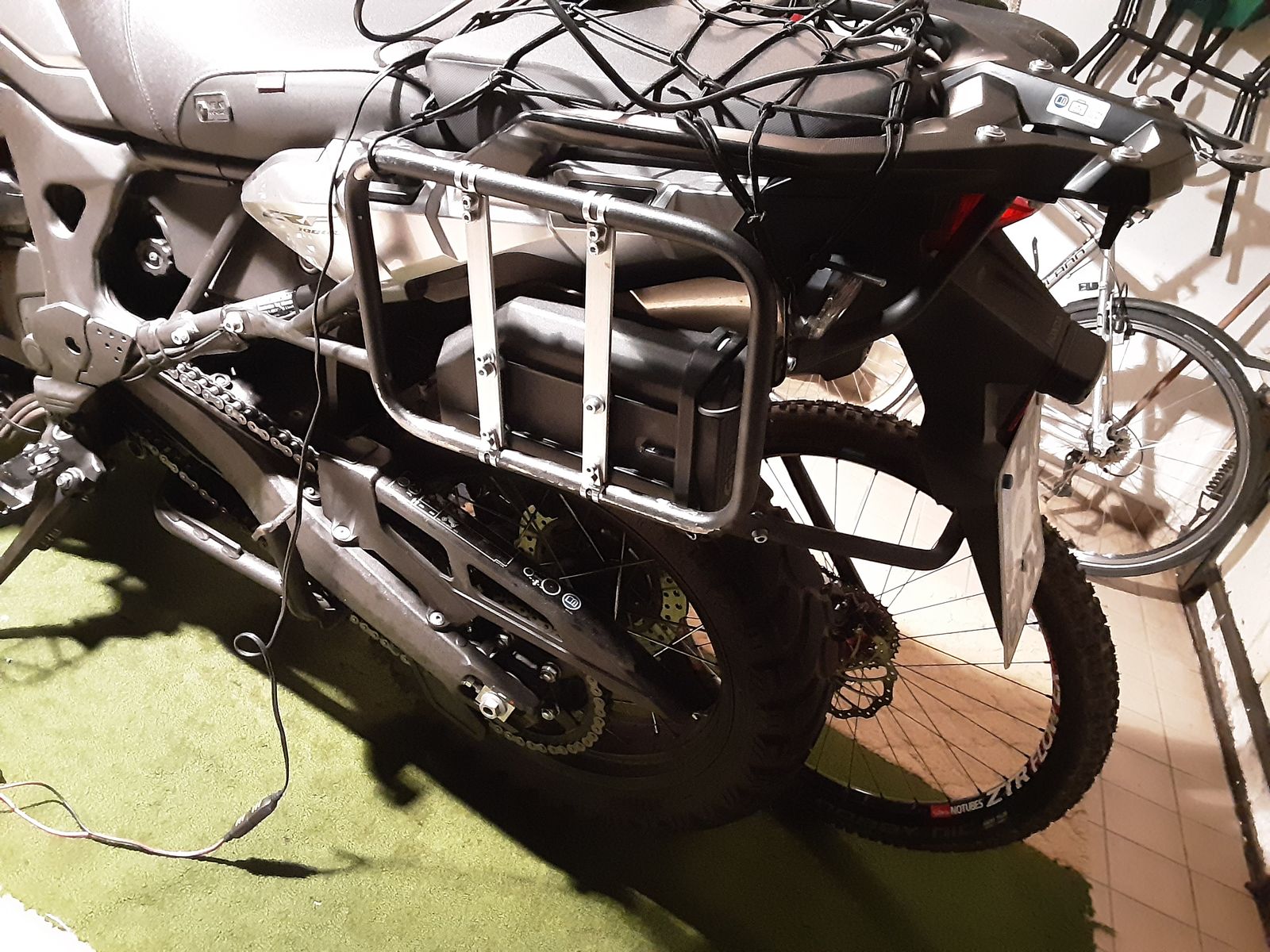

    Servus, ich hab die von Givi Montiert, kost n 50ie mit Schloss und passt perfekt. Hab mein gesamtes Werkzeug drin untergebracht incl. kleiner Rohrzange.
    Gruß..
    👌Stimmt, die Trägersysteme haben unterschiedliche Ausladungen, danach zu fragen macht Sinn.
    Ich hab die Box am Träger von Outback Motortek Montiert. Bild müsst ich machen. Wenn ich es aber Recht im Kopf hab braucht die Box 80mm.
    Ich werde das am WE wenn ich Langeweile hab Mal Fotografieren und ausmessen.

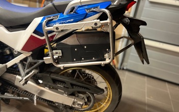

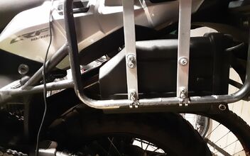

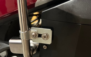

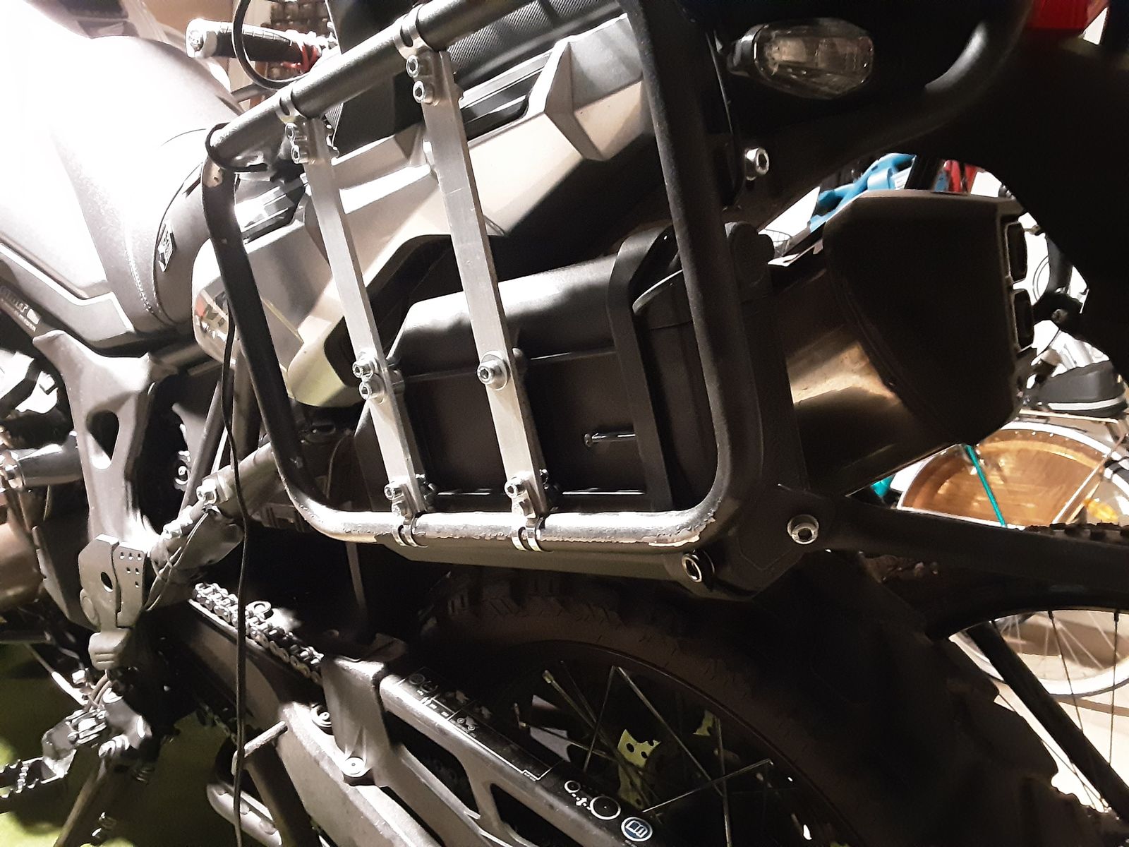

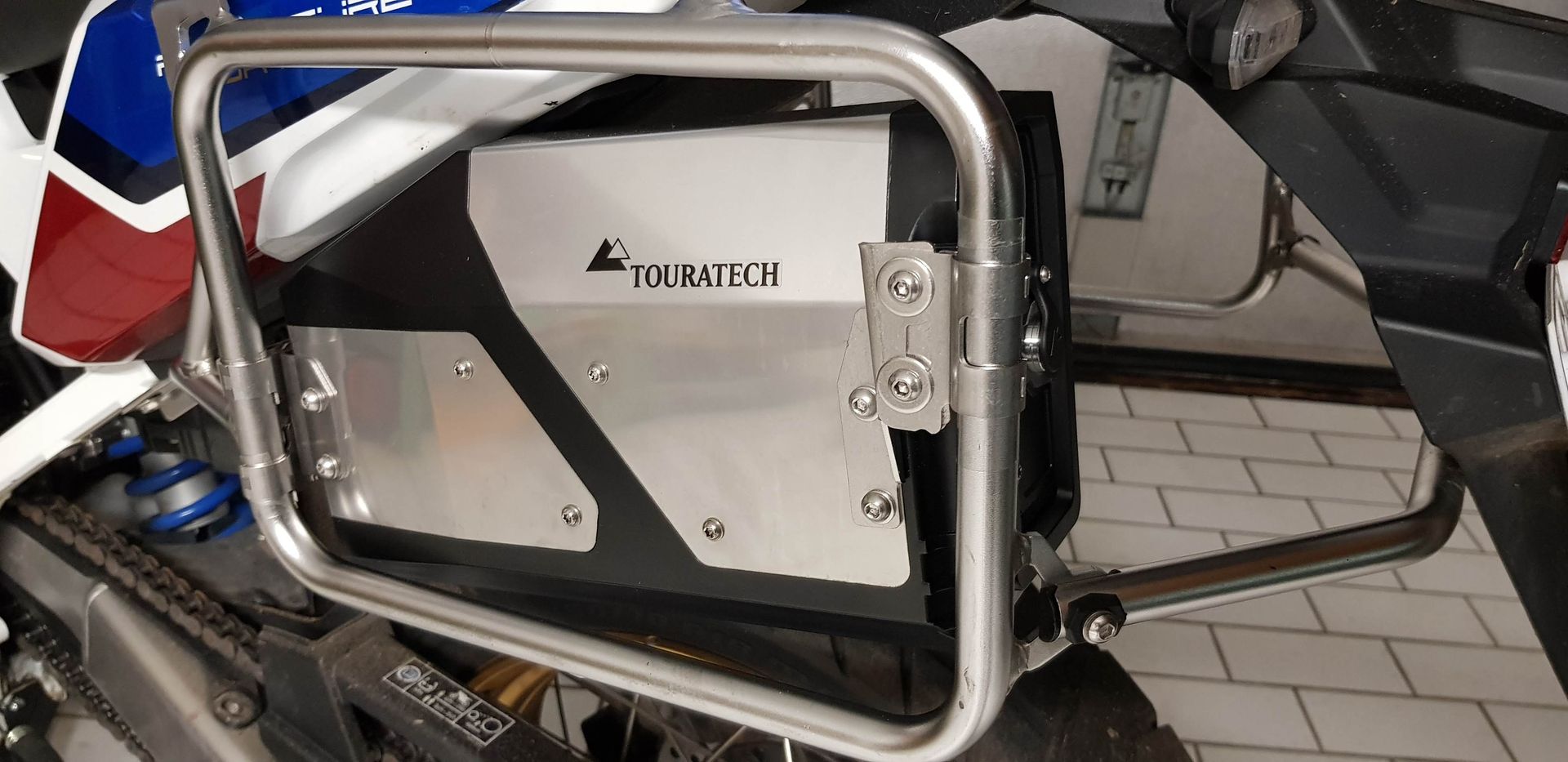

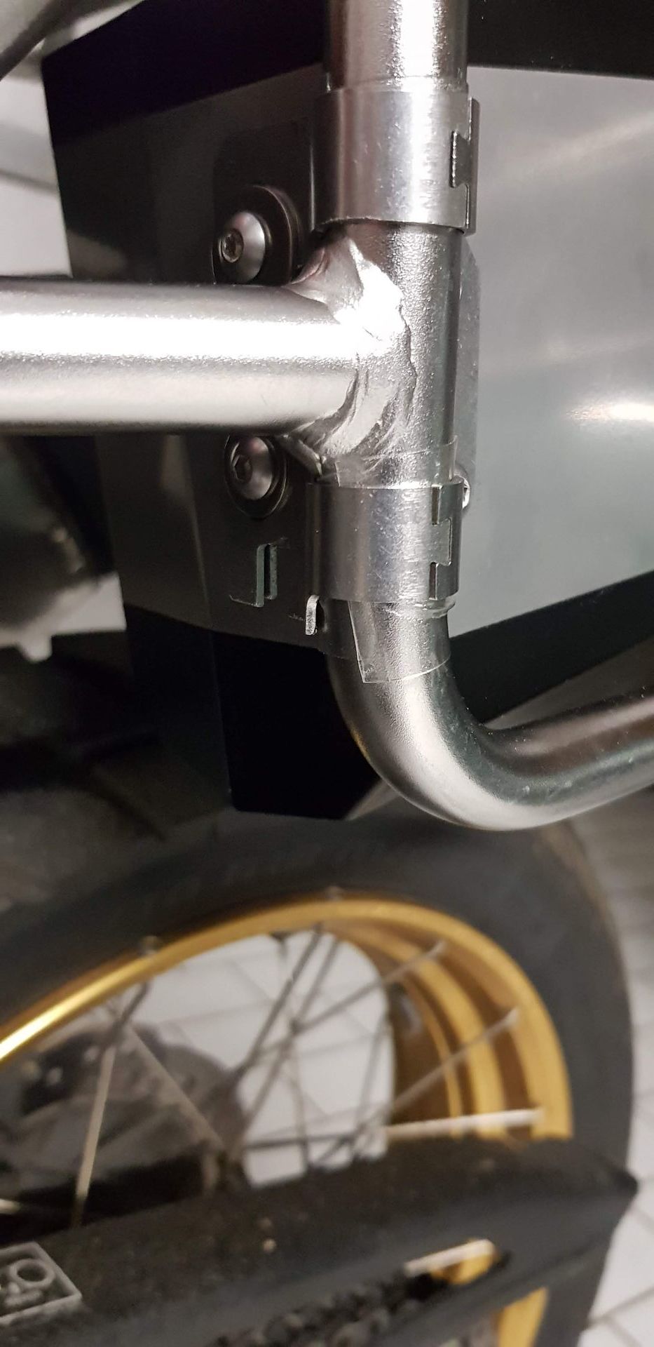

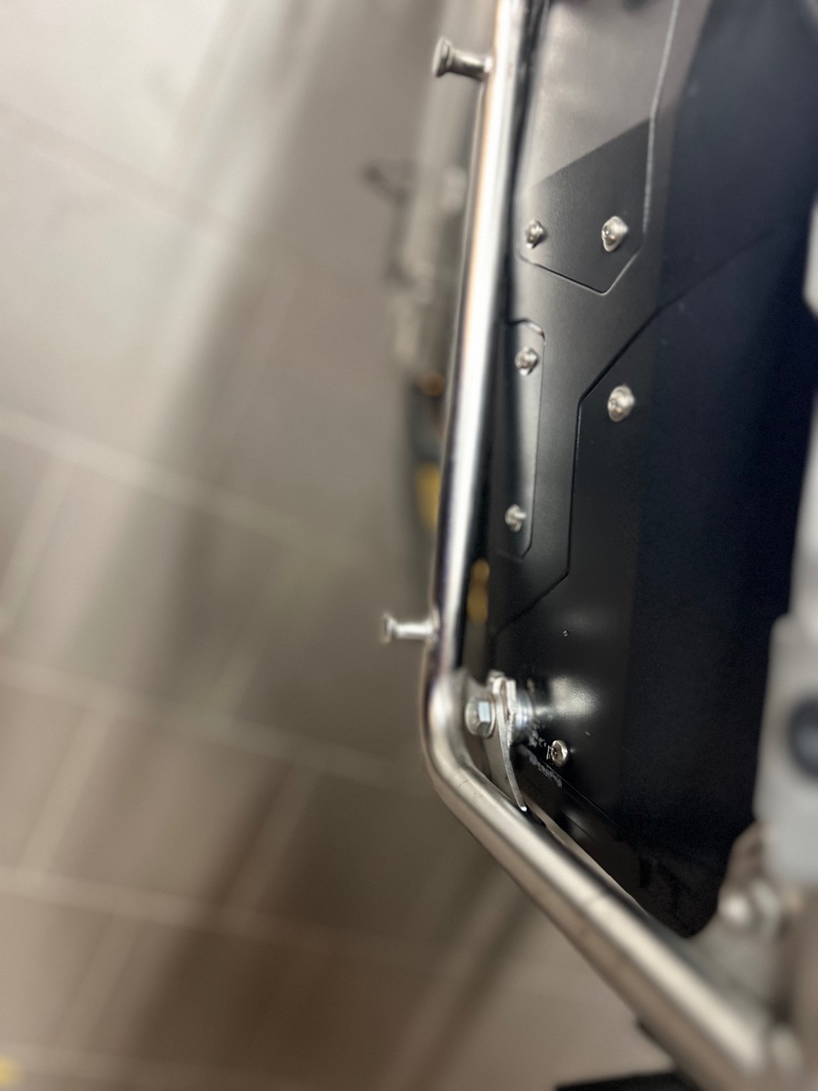

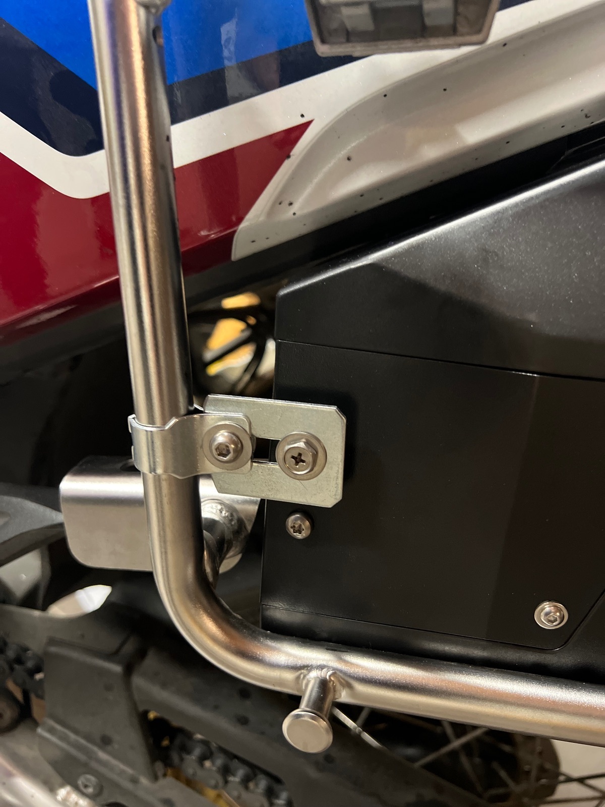

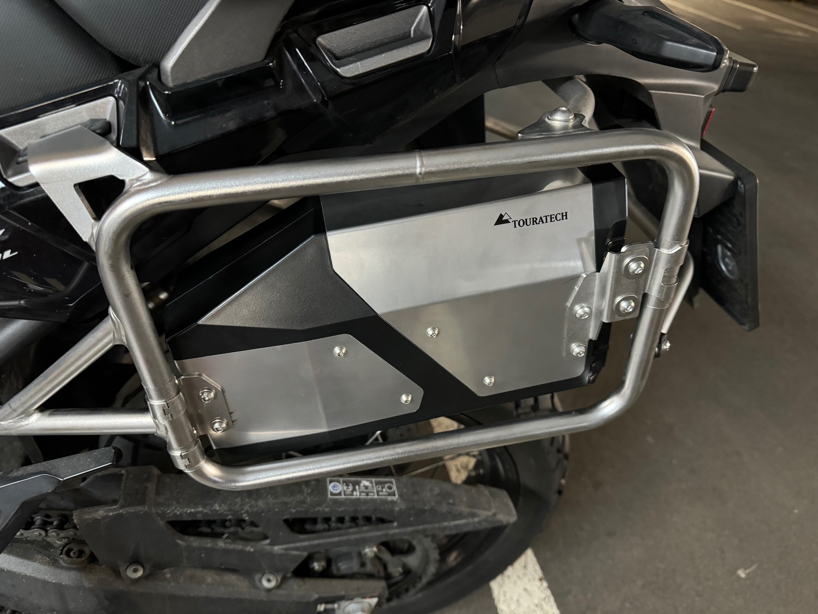

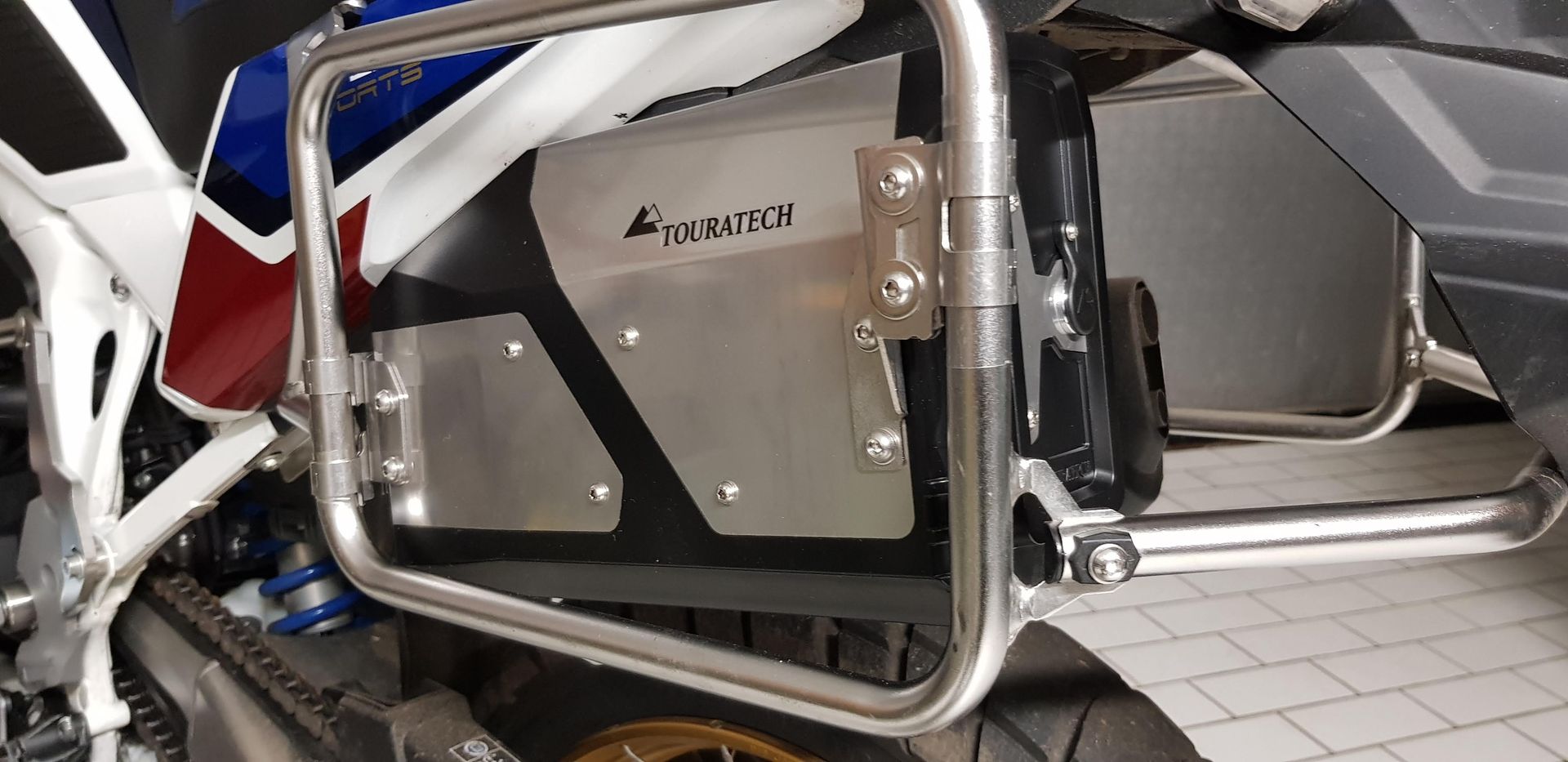

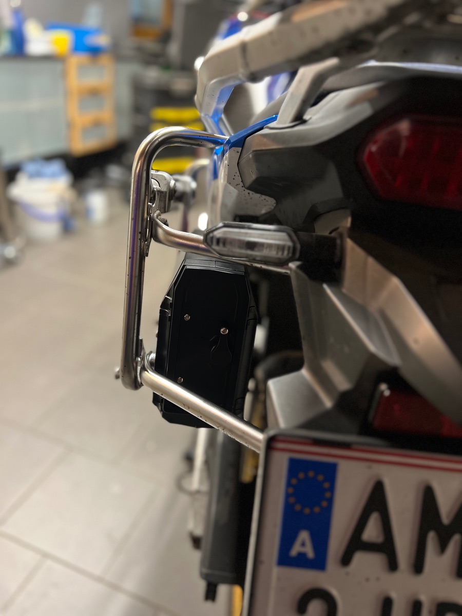

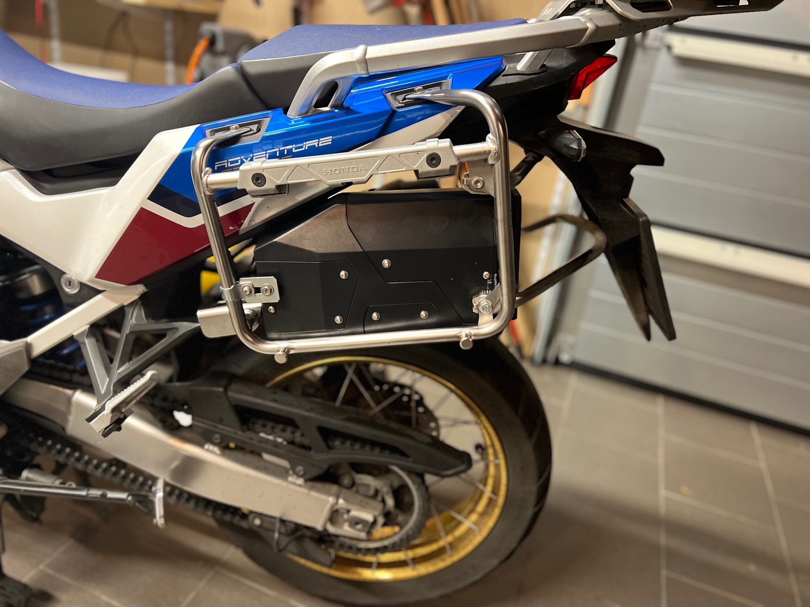

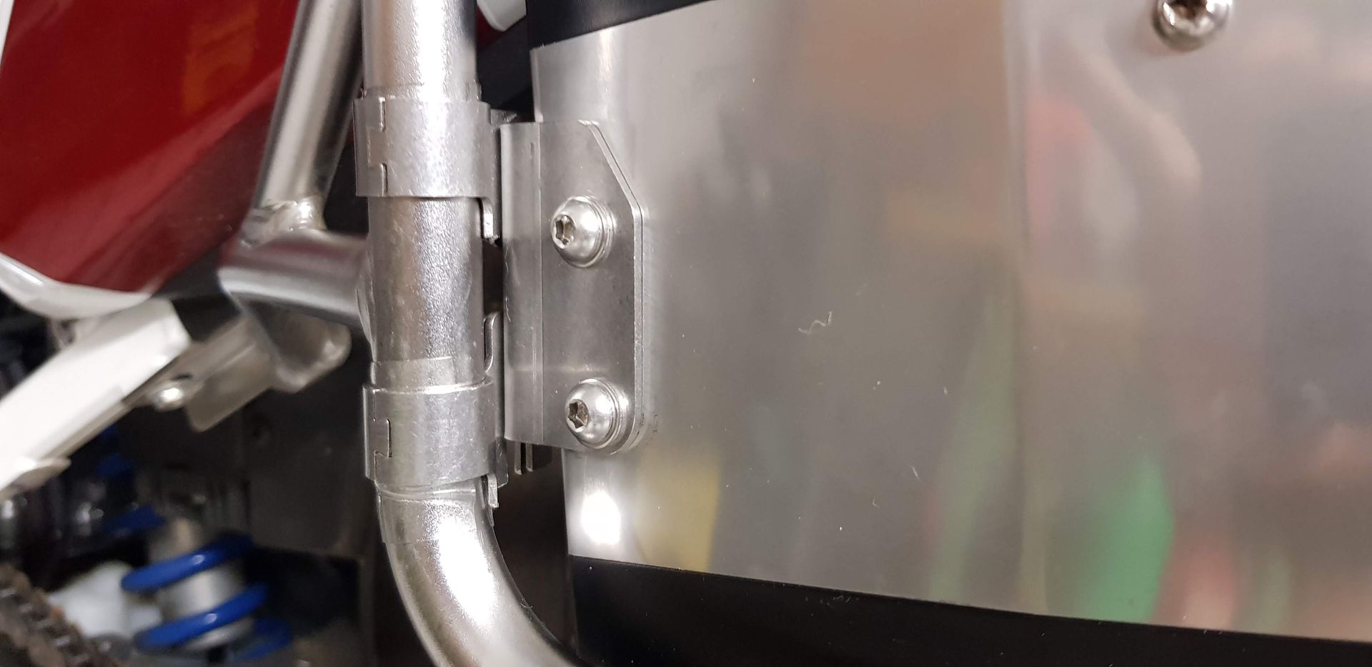

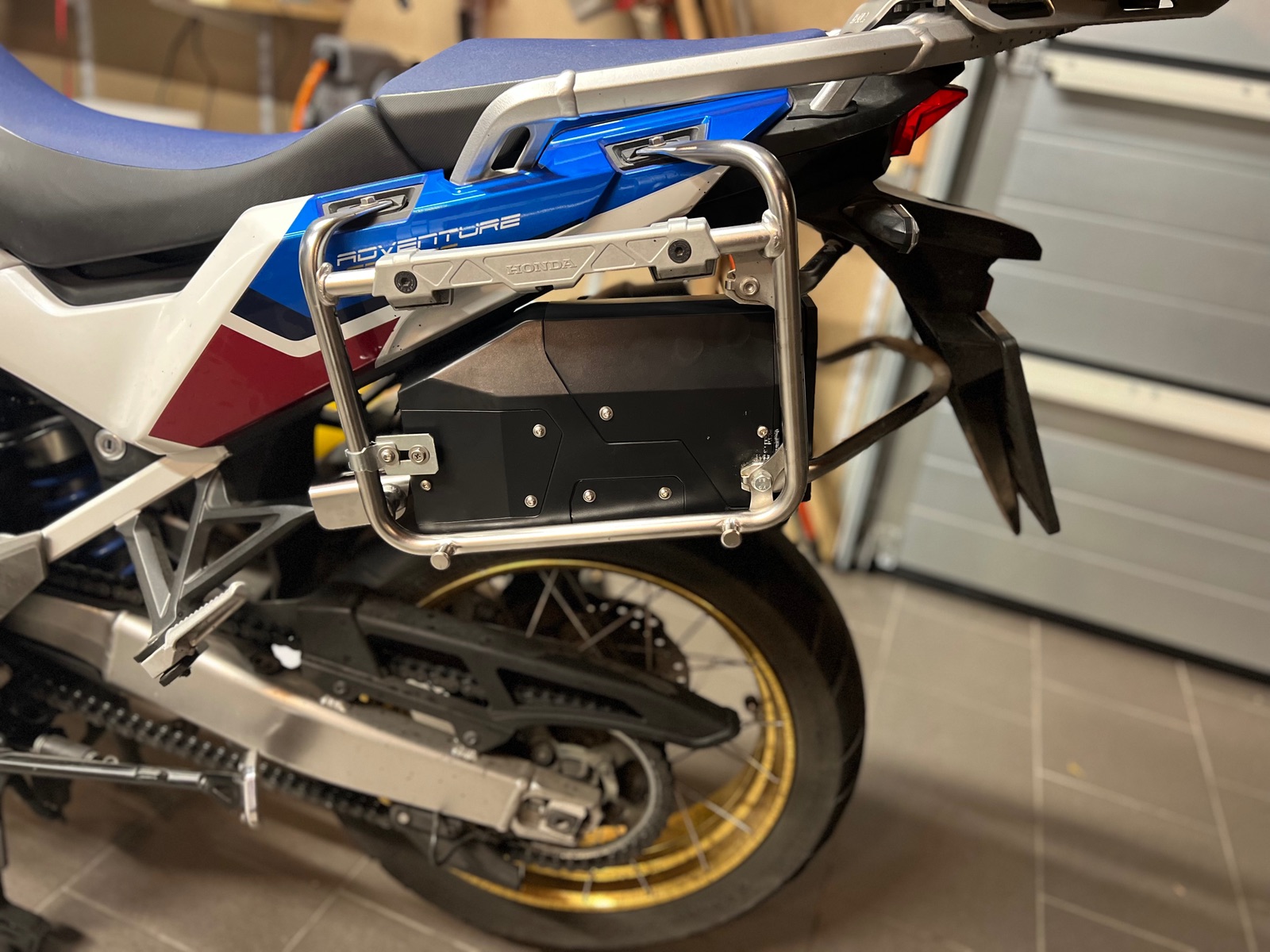

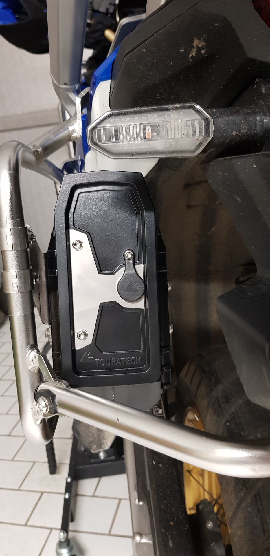

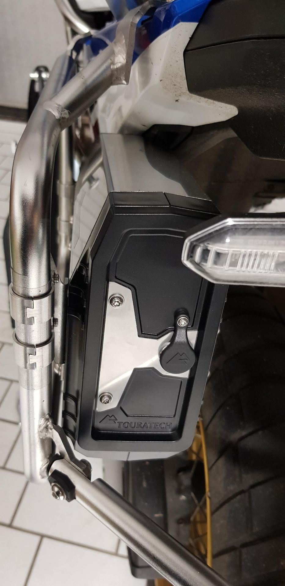

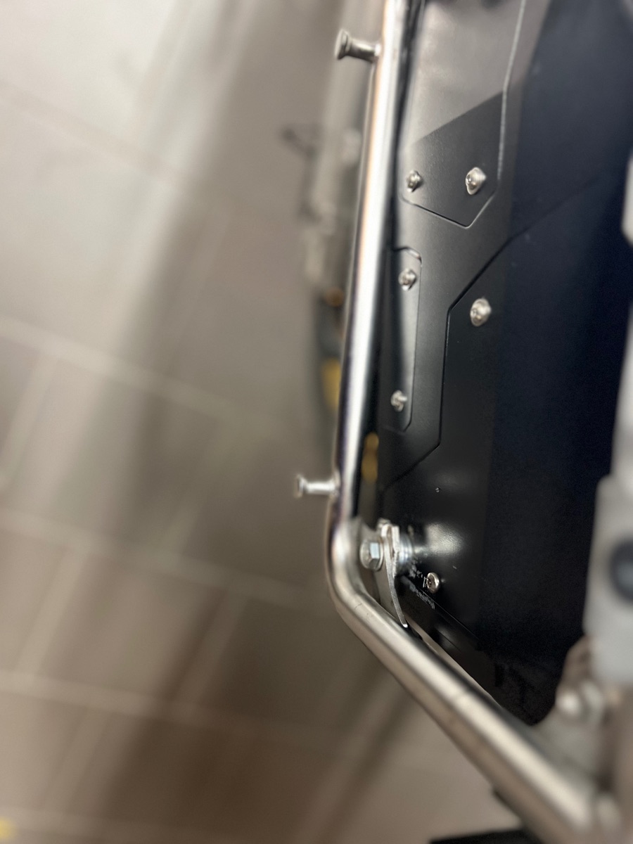

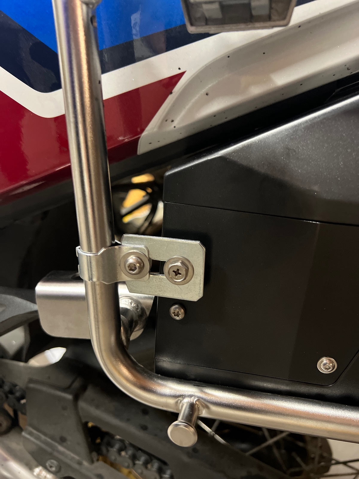

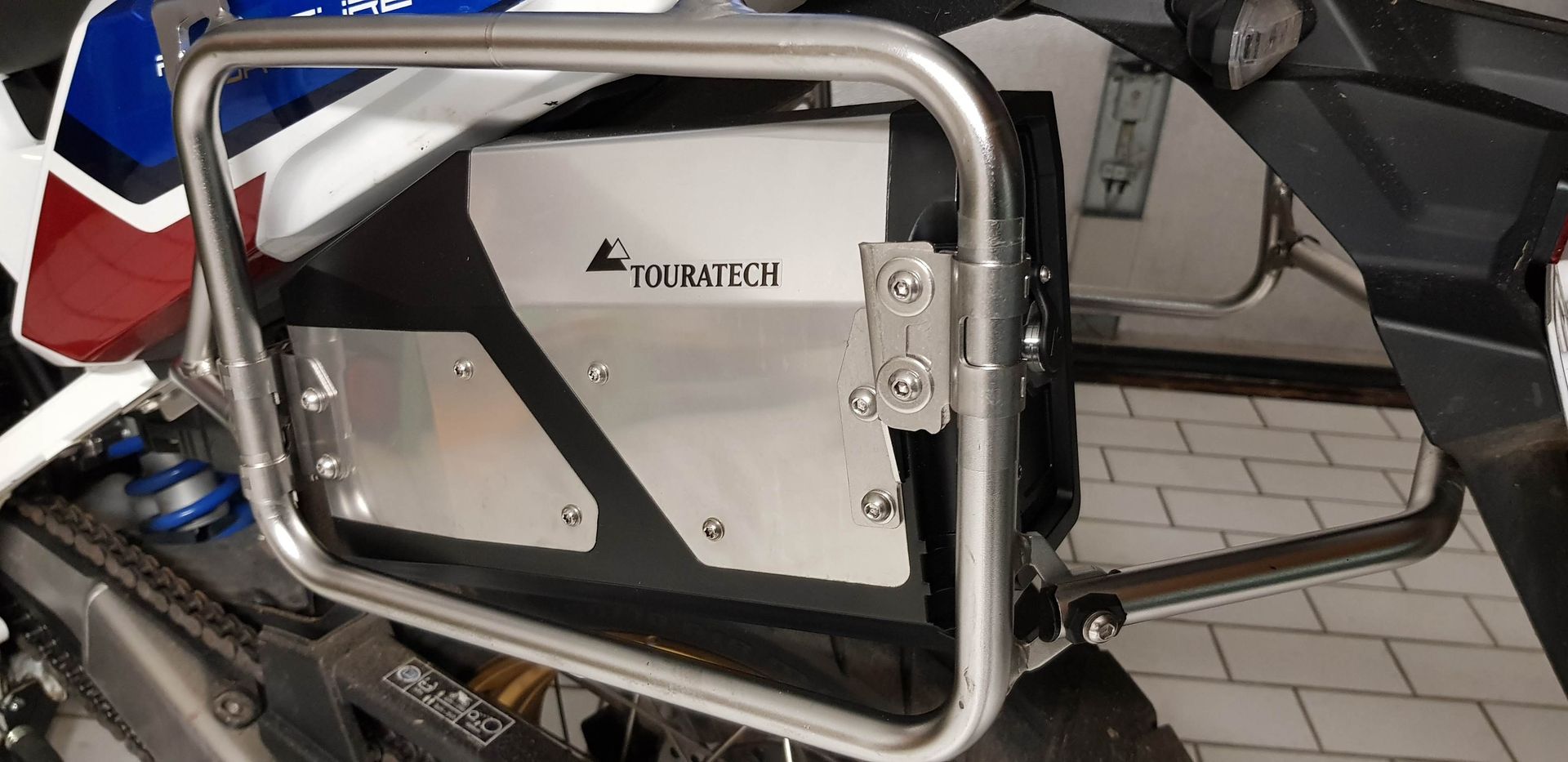

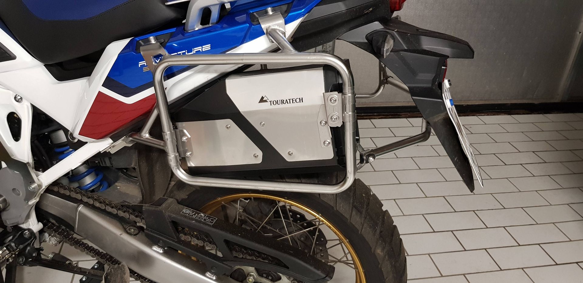

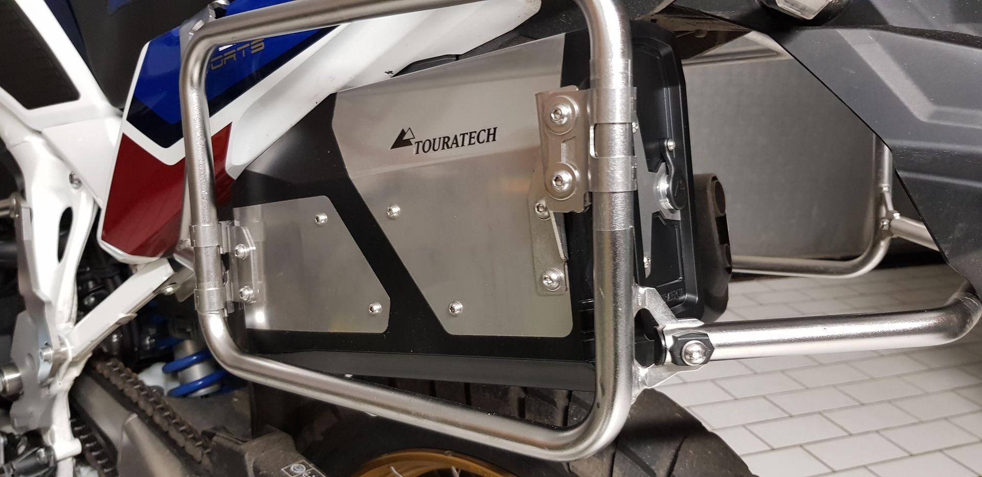

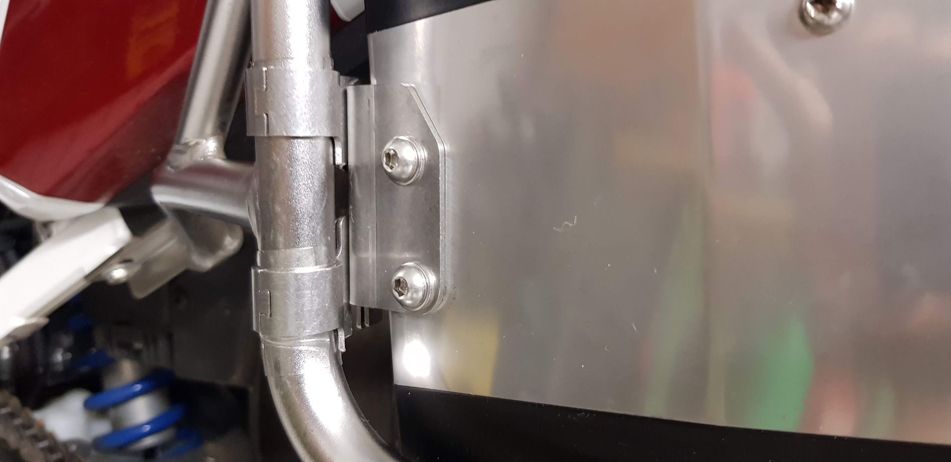

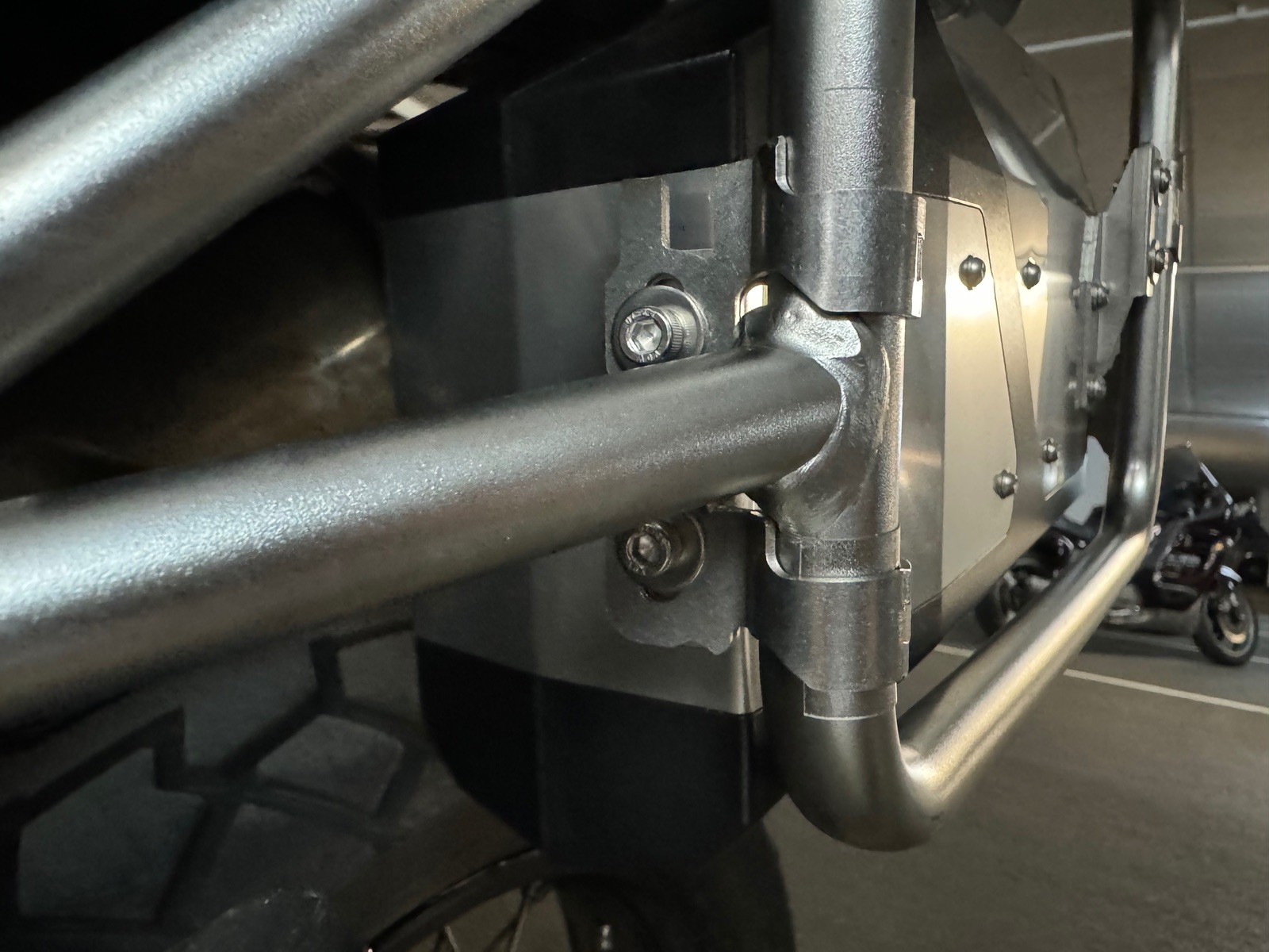

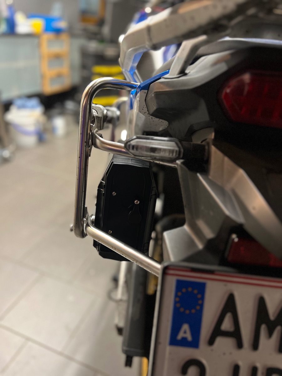

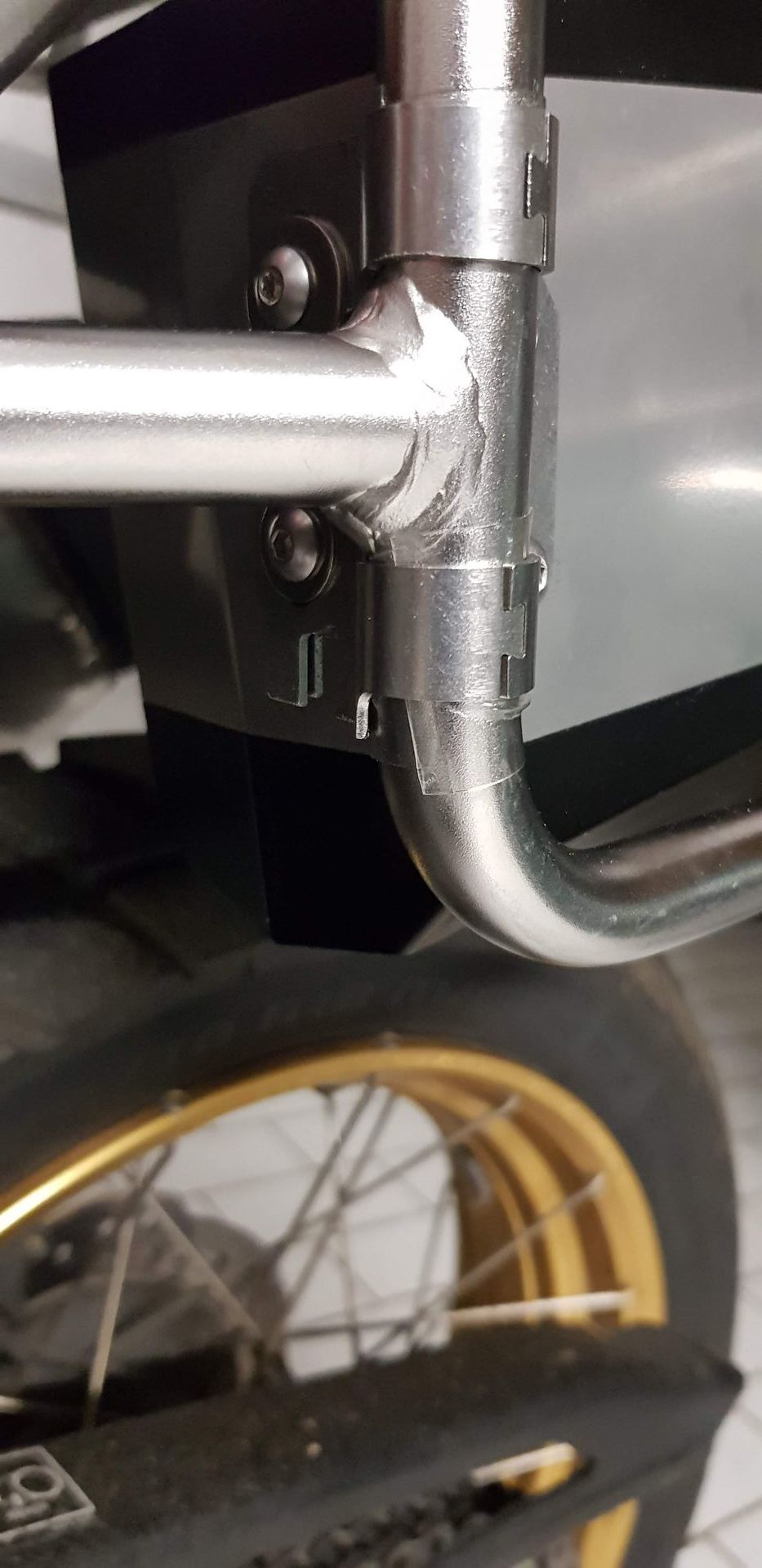

    nach genauerer Analyse verschiedener Bilder habe ich mich entschlossen, die ZEGA Werkzeugbox zu bestellen und auszuprobieren. Die Montage war weitgehend nach Montageanleitung möglich. Lediglich bei der Befestigung der linken Schelle musste ich etwas basteln: Offenbar ist die Abstützung des Kofferträgers nach vorne bei der BMW anders als bei der CRF 1100. Das Problem konnte ich dadurch lösen, dass ich die linke Schelle in der Mitte per Säge geteilt habe, danach konnte ich jeweils ein Hälfte oberhalb und die andere unterhalb der Strebe montieren und mit der originalen Aufnahme im Werkzeugkasten verschrauben.

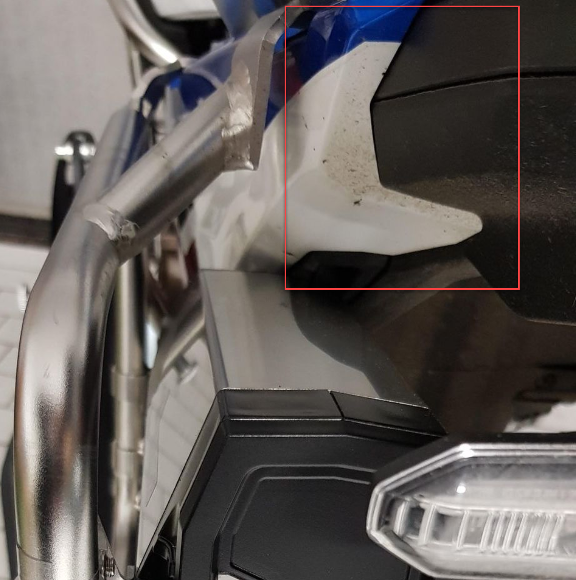

    Durch die links leicht geänderte Höhe der Befestigung ist die Werkzeugbox rechts etwas nach oben gerückt, wodurch der Zugriff in die Werkzeugbox von hinten über die Querstrebe sogar deutlich besser ist als bei einer völlig waagrechten Montage.
    Im Ergebnis bin ich also sehr zufrieden, zumal ich mit etwas Umräumen alles, was ich immer dabei habe (Werkzeug, Ersatzbrille, Leatherman, Sammlung von Behelfsutensilien, Erste Hilfe-Päckchen) unterbringen konnte.
    Anbei ein paar Bilder.
    Viele Grüsse
    Markus
    CRF 1100 L Adventure Sport ES DCT / CBR 1000 RR SP2
    Hallo Markus,
    hier muss aber schon noch geputzt werden, so kannste doch keine Fotos in's Forum stellen, so schmutzig! :lachen::naughty:

    Hallo Josefus,
    danke für Dein Feedback. Ich wusste durch Nachfrage bei Touratech, dass es angeblich keinesfalls passen würde. Davon habe ich mich nach einigen Überlegungen aber nicht abhalten lassen, es auszuprobieren.
    Das Motorrad ist vergleichsweise sauber, bin letzte Woche noch damit gefahren, habe es nur notdürftig gesäubert. Sobald die Kältefront mit Schneeregen etc. vorüber ist, geht es wieder raus. Ich bin nicht so der Putzer :-)
