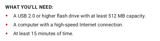

    bei mir tut sich leider gar nix wenn ich den UISB Stick anstöpsle.
    Hat jemand Info drüber, wie goss der Stick sein darf, ich habe leider keinen kleineren als einen 16 GB Stick. Ist der vielleicht schon zu gross?
    Tipps sind herzlichst willkommen! Danke!
    PS. Das ist dann aber schon die Version 3.10 der Firmware, nicht mehr die 2.80, sehe ich das richtig?

    Meiner war 32GB groß, Größe sollte egal sein. Wichtig ist die FAT 32 Formatierung:
    Rechtsklick auf den USB-Stick -> Formatieren--> Dateisystem -> FAT32 -> Formatierung starten -> Update auf den leeren Stick ziehen -> Stick sicher entfernen

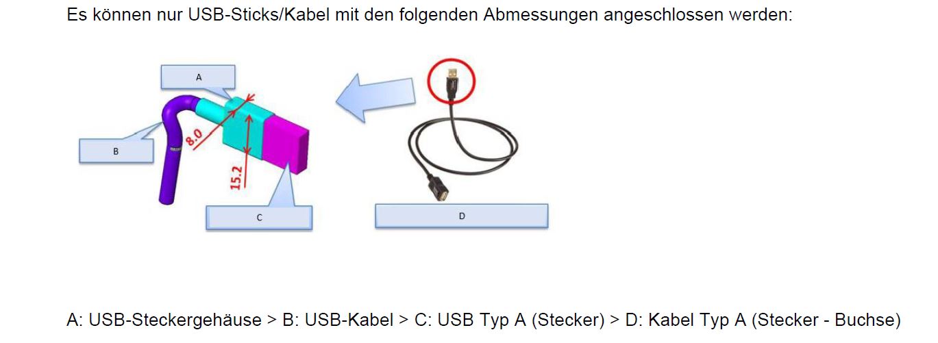

    Danke für die Hinweise, alle Voraussetzungen sind erfüllt und glaubt es mir, ich bin seit 30 Jahren in der IT Branche! :wboy:
    Na dann werde ich einfach mal einen anderen dürnneren Stick nehmen, der hier hat nämlich grad so in die Buchse gepasst!
    Habe mich nur mal schon bei meinem Peugeot zu Tode gaärgert weil nix ging, da war der Stick zu gross!
