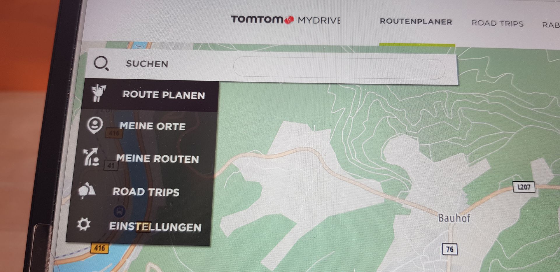

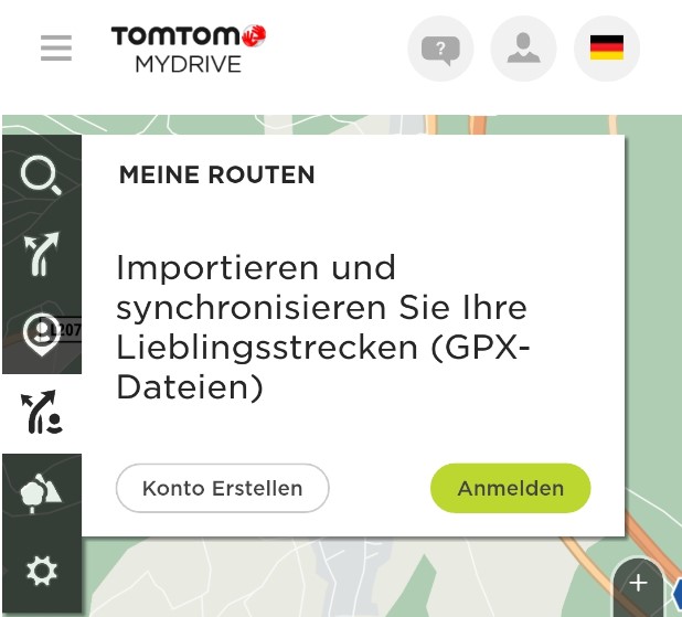

    Hallo Josefus,
    in der von Dir verlinkten Android App siehts Du Deine Routen dann, wenn Du zuvor auf der Web-Anwendung die Routen importiert hast.
    Anbei 2 Bilder von den beschriebenen My Drive Menüpunkten in der Webanwendung.
    Das geht auch auf dem Smartphone, wie Du auf dem Screenshot unten ebenfalls sehen kannst.
    Zu Apple kann ich nichts sagen, da fehlt mir die Erfahrung.
