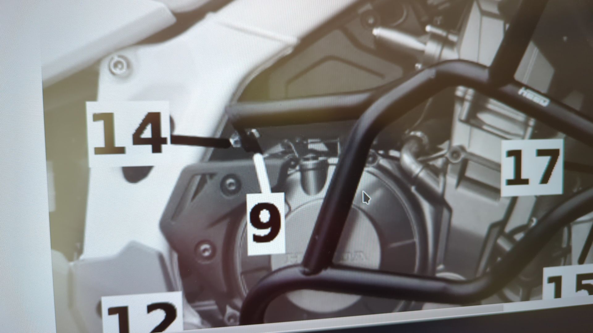

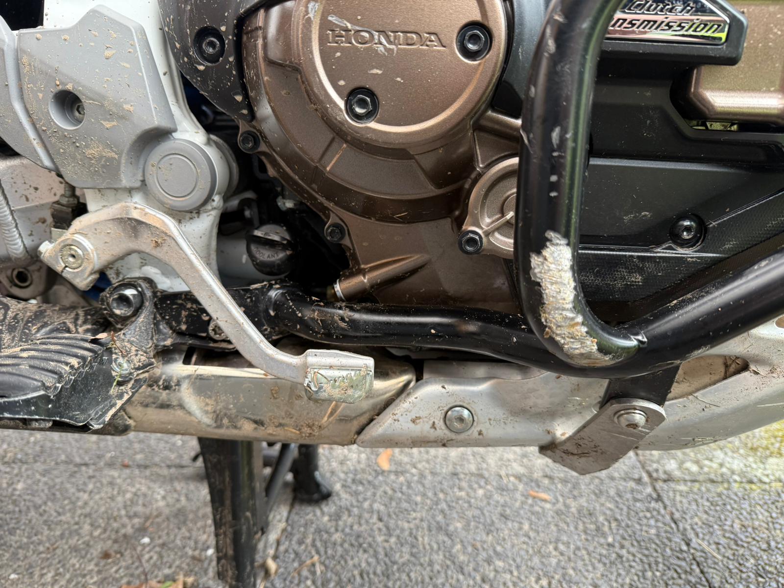

    Seit dem 25.10. bin ich ebenso Besitzer der Kombi aus der Dicken MJ24 und dem H & B - Sturzbügel und bin froh, dass er scheinbar einiges an Schutz bietet... Obwohl die Höhe des durch einen "Umfaller" entstanden Schadens schon eine Frechheit ist...
    Vorher habe ich eine Dicke MJ22 mit H*** B***** - Sturzbügel gehabt (siehe Profilbild). Leider ist sie mir neben der Straße bei einer Restgeschwindigkeit von 5 - 10 km/h auch zur Seite gekippt. Die Beschädigungen sahen nicht so gravierend aus wie bei Ociltis. Kurzfassung: An meinen Klamotten sieht man nicht die geringste Spur einer Abnutzung. Zwar hat der Alukoffer eine (große) Delle von einem Stein abbekommen, der Sturzbügel und Motorschutz jedoch nur leichte Kratzer und der Tank mit Aufkleber sah auf den ersten Blick sogar unbeschädigt aus. Bei gutem Licht konnte man aber doch erkennen, dass der Bügel den Tank berührt haben muss, aber echt nicht der Rede wert... (...)
    Eigentlich wollte ich daher den Schaden meiner Versicherung gar nicht erst melden und nur den zerkratzten Sturzbügel auf eigene Kosten erneuern. Im Zuge eines Softwareupdates bat ich meinen Freundlichen dann doch, den Schaden grob zu schätzen. Nach wenigen Augenblicken war dann klar: Wirtschaftlicher Totalschaden.
    Bei dem Punkt 14 hat der Sturzbügel den Rahmen berührt. Damit bekommt man in Deutschland keinen TÜV und keine Versicherung mehr, auch wenn der Kontakt noch so geringfügig war.
    Der Vollständigkeit halber: Die Reparaturkosten beliefen sich auf knapp 20.000.- €.
    Unten meine "alte" MJ22 nach dem unfreiwilligen Bodenkontakt.
    Grüße aus Oberbayern
  • #216
    Kannst du ausschließen, dass diese Kanten-Berührung nicht etwa bei der Montage passiert ist?
    Puh, hab nur die Honda original Bügel oben + unten, da gibt´s glaub nirgends solche Engstellen, falls wirklich durch kleine Rutscher aufgrund der Zubehör-Bügel solche Schadensfolgen passieren können ... wäre die Montage kaum eine Risikominderung, sondern -erhöhung. :/
  • #217
    Ja, ich durfte die Dicke nach dem Termin der Begutachtung nicht mehr bewegen. Der Gutachter hat's dem Händler so weiter gegeben. Und das, obwohl ich das Gutachten noch gar nicht in Händen gehalten habe...
    Ja, ist definitiv nicht bei der Montage passiert.
    Haber mich aufgrund der "Engstelle" gegen den alten Sturzbügel bei der neuen Feldweg Königin entschieden...
    Bei der 1000er ist die problematische Stelle viel besser konstruiert... Warum nur haben die das bei der 1100er ändern müssen...

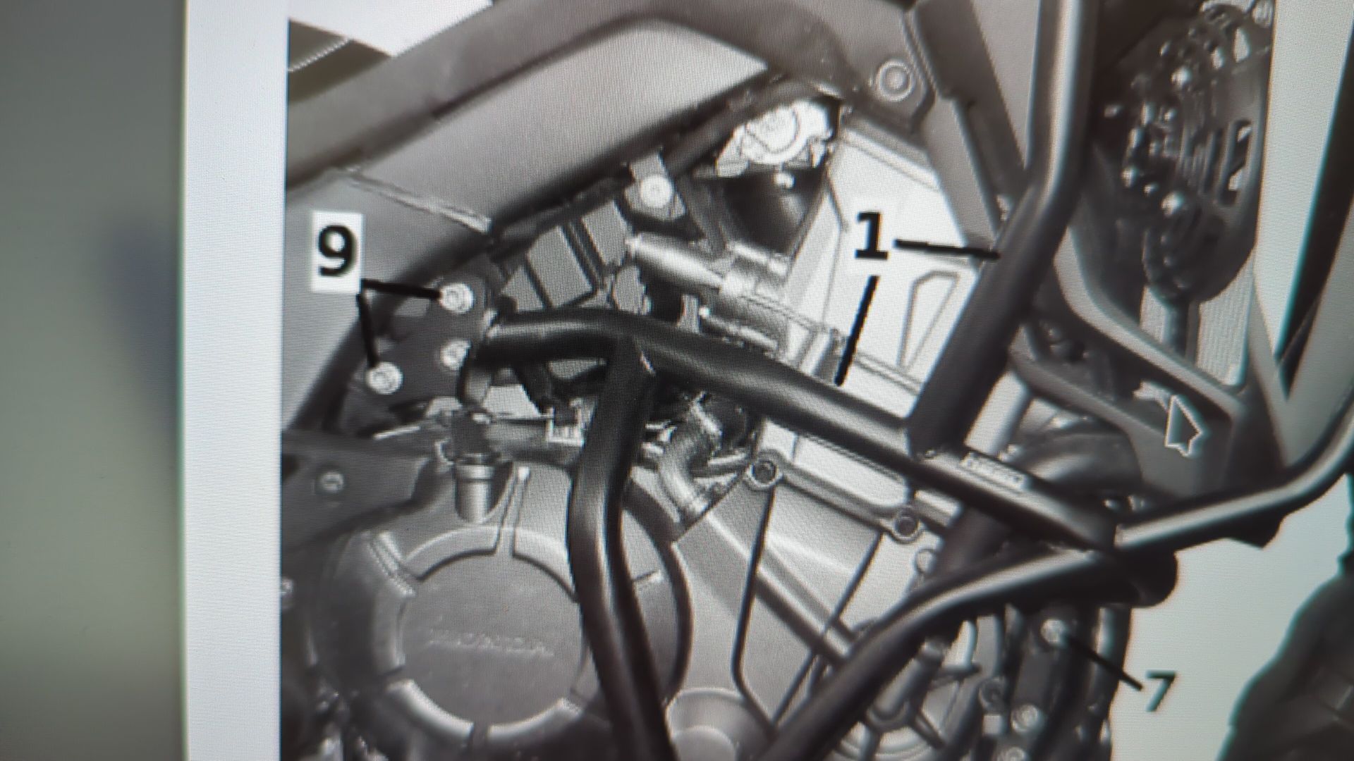

  • #218
    So ein Schadensbild habe ich schon ein Mal hier im Forum gesehen, ist echt beschi***
    Da ich den selben Bügel gerade bestellt habe, werde ich mir diesen Punkt mal genauer ansehen und vielleicht gleich bei / vor der Montage etwas modifizieren.
    1. Den Winkel mit dem der Bügel an die Motorhalterung geschraubt wird, werde ich mit nem Winkel verstärken um ein Verbiegen zu verhindern bzw. zu reduzieren.
    2. Ich werde die Kante vom Rohr (die in den Rahmen eingedrungen ist) mit nem Winkelschleifer abrunden und ein bisschen mehr „Luft“ zum Rahmen schaffen
    3. Vielleicht lege ich auch noch zwischen Bügel und Rahmen etwas Gummi bei als Puffer … mal sehen…
    Hat vielleicht noch jemand eine Idee soetwas vorzubeugen?

  • #219
    Der Befestigungspunkt scheint nicht viel herzugeben wenn er so viel Bewegung zu lässt das sich der Bügel in den Rahmen drücken kann. Auf dem Bild sieht man wenig wie es ausgeführt ist.
    Die aufwendige Art sicher zu stellen das der Rahmen nicht berührt werden kann wäre das einkürzen des Bügels mit einer Anpassung der Haltelasche.
