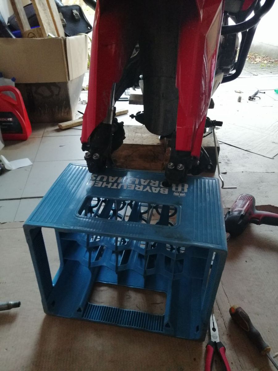

    Ich habe zusätzlich noch ich einen stabilen Haken in ca. 30cm Höhe über dem Fussboden gedübelt, da ziehe ich sie mit einem Spanngurte hinten runter, wenn Hinterrad draußen ist. Zur Sicherheit abschließend ein Brett unter die Gabelholme und eine Bierkiste drunter.

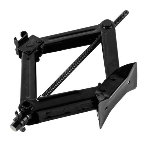

    Besorg dir einen einfachen Scherenheber (z.B. vom Schrottplatz oder bei e-pay). Benutze den mit einem Holz zwischen Heber und Aluschutz. Beim Vorderradausbau soweit anheben, dass das Vorderrad gerade noch den Boden touchiert (vorher die Schrauben lösen); so lässt sich die Achse am besten ausbauen. Zusatzvorteil gegenüber einen hydraulischen: kein Druckverlust -> kein Absinken.
    Funktioniert bei mir seit 30 Jahren zuverlässig.

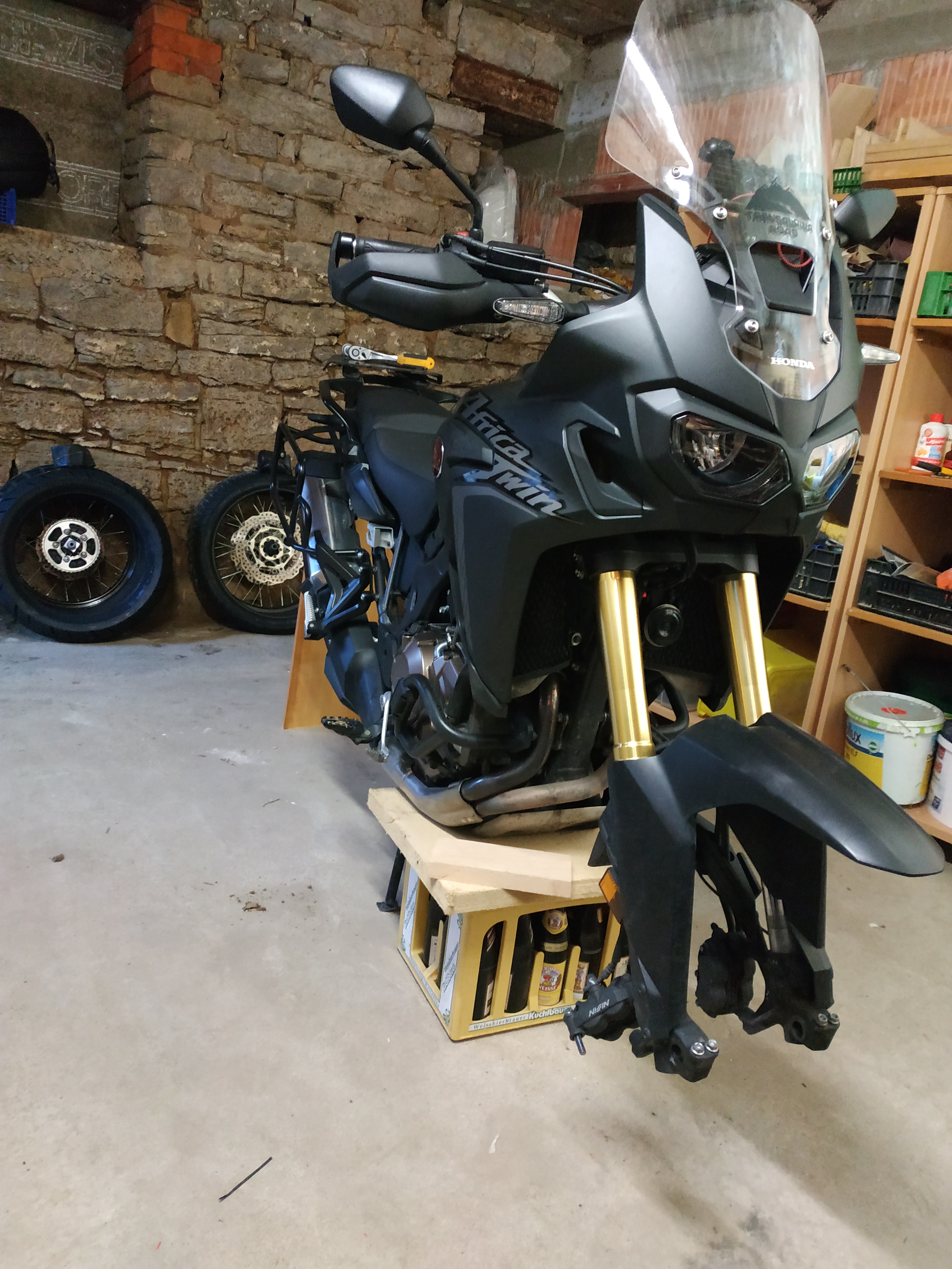

    Hallo Nikomania,

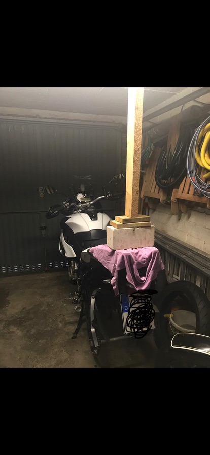

    selbst wenn du keinen besagten Wagenheber hast, gibt es eine (Behelfs-) Möglichkeit, das Vorderrad auszubauen.
    Mit Hilfe zweier Holzlatten, von denen eine natürlich genau die richtige Länge haben muß, (durch probieren immer wieder kürzen) die andere als Hebel benutzt wird, und als Hebelunterbau kann man wunderbar einen Knochenstein o.ä. nehmen, s. Bild. Die richtig abgelänge Latte steckt man am Rahmen vor den Lenkkopf, dort kann sie keinen Schaden anrichten u. nicht wegrutschen. Du brauchst ja nur 2 oder 3 cm anzuheben, sodaß das Rad frei ist. Sobald du mit dem Hebel angehoben hast u. das VR in der Luft hängt, die Latte vom Rahmen vorsichtig auf ein Holzklötzchen absetzen und entlasten, fertig.
    Es empfieht sich allerdings, nach dem Radausbau die Telegabel enden mit einem Holzklotz o.ä. Abzustützen. Außer es kommt keine andere Person in die Garage und du wackelst nicht stark am Moped...
    Das ist nur ein Notbehelf, aber es funktioniert gut - auch gut geeignet zum Putzen der Felge, da muß man das Moped nicht hin- und Herschieben um die ganze Felge zu Putzen :)
