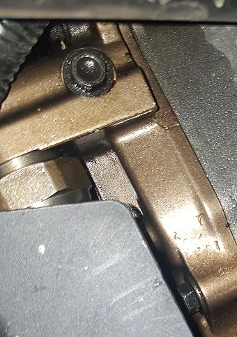

    So vergas es mitzuteilen bei 16922km in die Werkstatt
    Diese Schraube bez. Gewinde war beschädigt beim Zusammenbau.
    Hab damals ein neuer Deckel bekommen, natürlich auf Garantie
