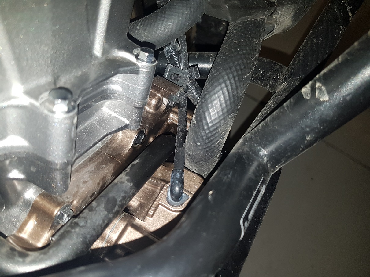

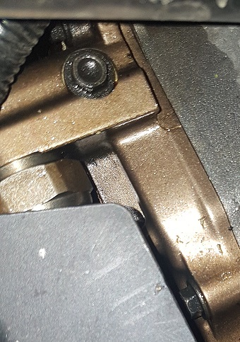

    Hallo Harald,
    also das ist ja unglaublich!
    Dreimal undicht an der selben Stelle?
    Ich vermute, dass die Dichtflächen an Deckel oder Gehäuse eine Macke haben, oder nicht ganz plan sind.
    Und natürlich vorausgesetzt, dass die Schrauben gleichmäßig mit dem richtigen Drehmoment angezogen sind.

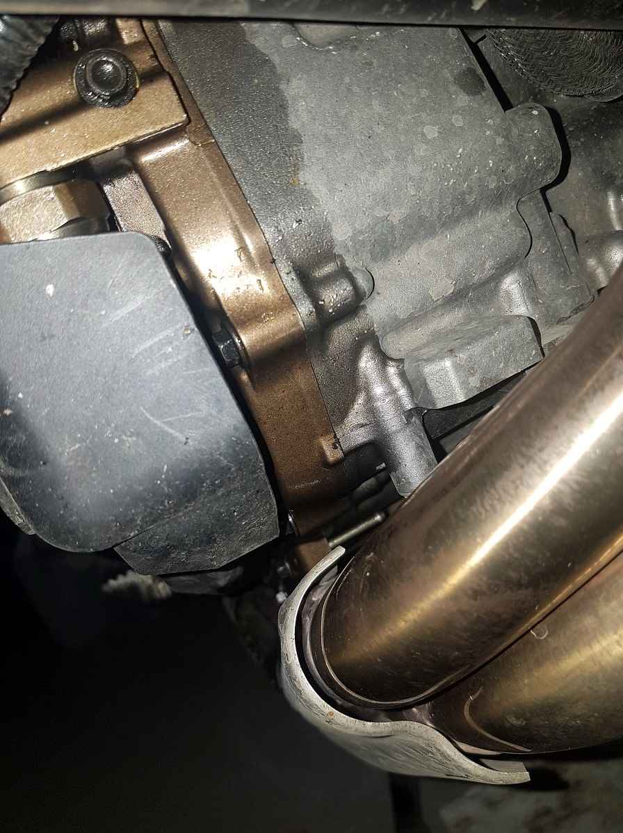

    Der Getriebedeckel is wohl verklebt. Offensichtlich is im Werk hier eine kleine Stelle ohne Kleber gewesen. Oder halt ohne Flüssigdichtung.
    Das WHB empfiehlt hier TB1207B von Three Bond.

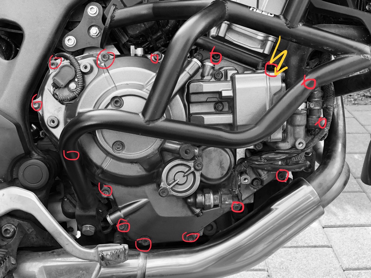

    Update zum Ölverlust: habe den einlagernden Freundlichen mal angerufen wegen Anbauteilen.
    Dabei mal nachgefragt: soll ein O-Ring am Öldruckschalter rechts am DCT-Gehäuse gewesen sein.
    Werde das bei Saisonbeginn im März natürlich ausgiebig testen (Öl tropfte nur nach 20 min Stop & Go, Motor wohl heißer als davor immer), sehe jetzt aber keinen Grund, die Aussage des Freundlichen in Frage zu stellen.

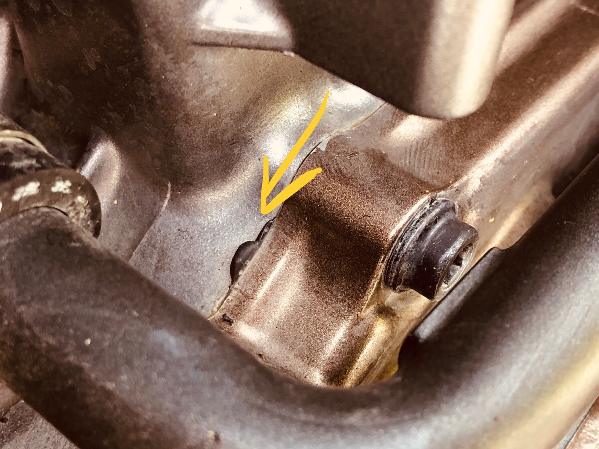

    So vergas es mitzuteilen bei 16922km in die Werkstatt
    Diese Schraube bez. Gewinde war beschädigt beim Zusammenbau.
    Hab damals ein neuer Deckel bekommen, natürlich auf Garantie
