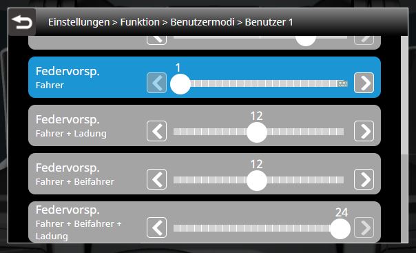

    Was mich beschäftigt: Ich kann doch hoffentlich schon die Vorspannung auf mein Gewicht einstellen, so dass das EERA weiß, was ich mit "ein Helm" meine, oder?

    du wirst sicher noch bessere Antworten bekommen, ich habe auf die schnelle nur das Bordbuch gefunden:
    https://2rom-prd-data.hondamot…ica%20Twin_34MKS600_0.pdf
    Auf Seite 74 steht, dass du es in den User-Modes 1 und 2 ändern kannst. Auf Seite 146 + 147 stehen die genauen Möglichkeiten.
    Im Simulator unter https://de.honda.de/specials/m…or-africa-twin/#simulator kannst du dir die Optionen auch genauer anschauen. Ich habe dir einen Screenshot angehängt und die maximale Range ausgewählt.
    Einmal editiert, zuletzt von Jetski () aus folgendem Grund: Erklärung
    Hallo Tom, herzlich willkommen im Forum! Ich fahre die ATAS mit DCT und EERA und außer mit den Reifen der Erstausstattung (Metzler Karo-Street) bin ich mit dem Motorrad super zufrieden. Deine Frage kann ich so beantworten: beim elektronischen Fahrwerk gibt es keine Möglichkeit, die vorgegebenen Voreinstellungen für die Federspannung (1oder 2 Helm, mit und ohne Gepäck) auf ein bestimmtes (Fahrer)-Gewicht zu programmieren. Ich denke, dass ist auch nicht notwendig. Wenn Du jetzt sehr schwer sein solltest, kannst Du Dir damit behelfen, dass Du bei Solofahrt auf Fahrer mit Gepäck stellst. Ausprobieren wäre das Beste. Konntest Du keine Probefahrt machen? Ich habe vor dem Kauf eine Tagestour mit der Vorführmaschine gemacht und alles auf Herz und Nieren geprüft. Für Wiedereinsteiger würde ich das DCT wärmstens ans Herz legen. Dieser Comfort ist nicht zu toppen! Ich wohne auch in Berlin und wenn Du Lust hast, kann ich Dir einiges zeigen, wenn Du Deine Angebetete in Händen hältst. Herzliche Grüße, Fredo
