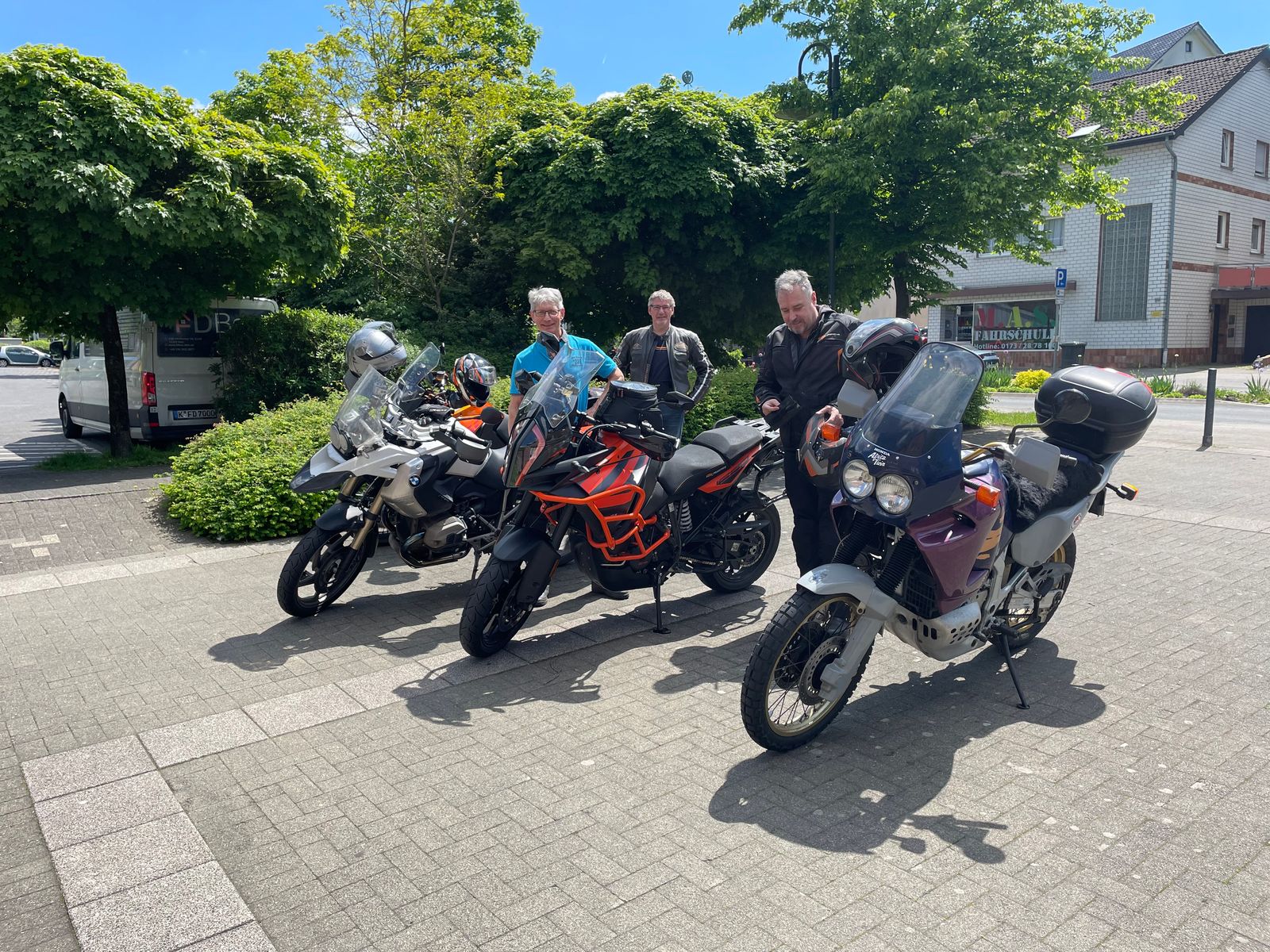

    Sooooo, Freunde, kleines Update:
    Ich hab Bambi tatsächlich wieder zusammenbekommen. Und sie läuft sogar! Hab gar nicht so viele Teile übrig.... :confusion-questionmarks:
    Heute dann gleich ne 200Km Probefahrt gemacht, 3 Kumpels dabei, 1x 1290S, 1x 1190, 1x1200GS. Hab schon gedacht, das wird ein Desaster... aber gepfiffen, die Hühner. Die sind mir nicht weggefahren. Das Ding lässt sich echt toll bewegen und fühlt sich, trotz ähnlichem Gewicht, um einiges leichter an als die SD06. Allerdings ist immer noch einiges im Argen... Der Vergaser sifft durch die Überläufe, eben Vergaserüberholsatz geordert. Der Benzinhahn ist hin, die Suppe läuft immer durch, egal, wie du daran drehst. Hab nen Neuen von AQ bestellt, mit Reserveleuchte für das Dash. Choke-Zug und Gaszüge werden gleich mit erneuert, dann haben wir das hinter uns. Kupplungszug ist bereits ein Neuer drin, somit sollte ich Zug-mäßig die nächste Zeit Ruhe haben. Ventile sind eingestellt, Zündkerzen, LuFi, Öl und Kühl- und Bremsflüssigkeit logischerweise auch erneuert und die Bremsleitungen gegen Stahlflex getauscht. Die Bremsen haben neue Bremskolben bekommen und wurden neu abgedichtet. Der Rahmen wurde neu gepulvert und der salzversaute Motor hat eine neue Lackierung bekommen. Ebenso wurde die Gabel inspiziert, gereinigt, mit frischem ÖL, neuem Lenkkopflager, neuen Simmeringen und Staubkappen versehen. Ach ja, den durchgegammelten Auspuff habe ich gegen einen MIVV Zubehörauspuff getauscht. Ist ein ganz klein wenig lauter, aber nicht aufdringlich oder aggressiv.
    Ferner sticht mir das Lila echt in die Augen. Das muss jetzt nach und nach einem sanften Marine-Grau weichen.
    So, dann habt ihr jetzt mal wieder den Stand der Dinge. Bin mal gespannt, wie's weitergeht....
