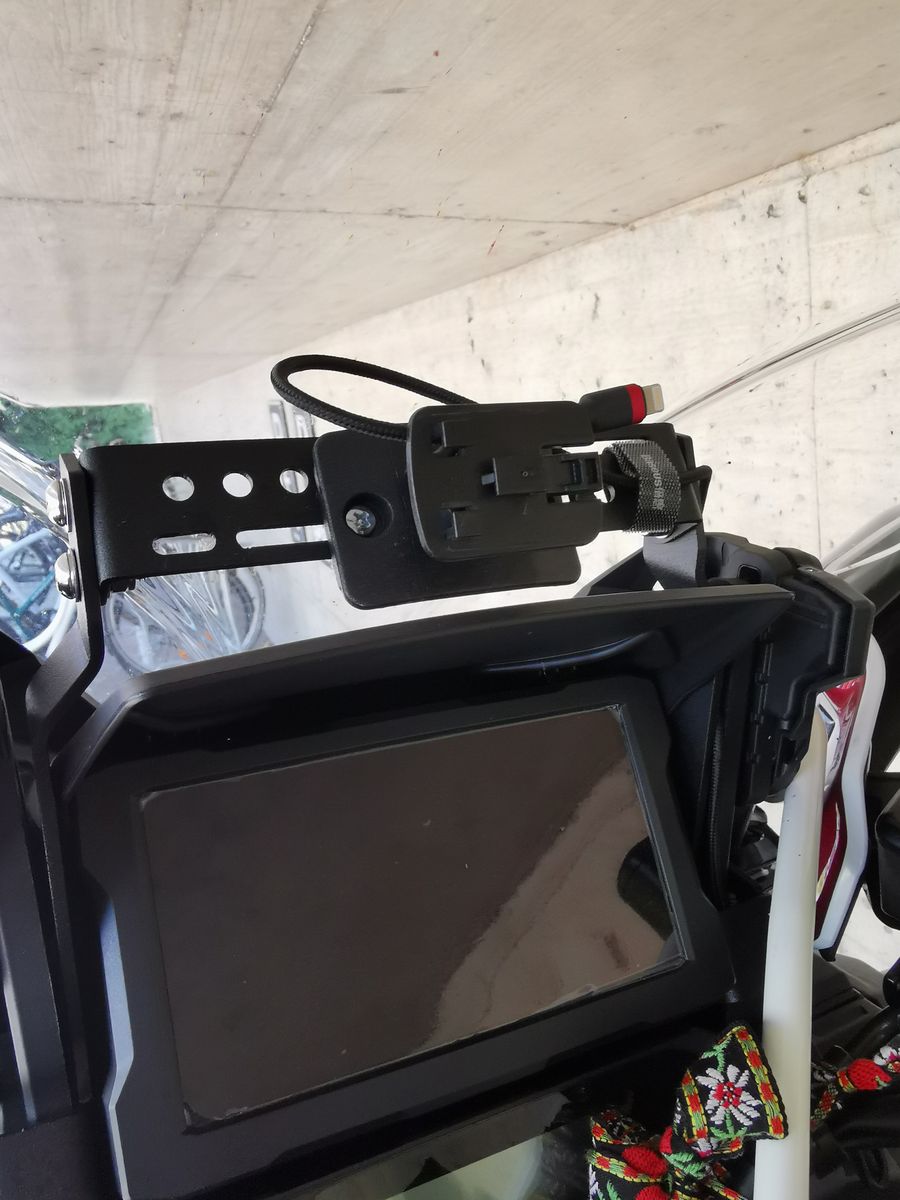

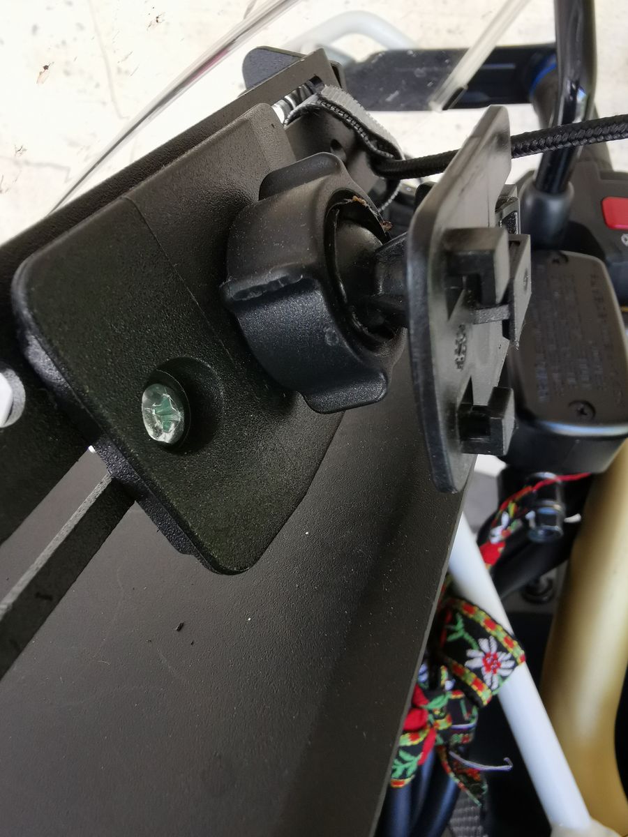

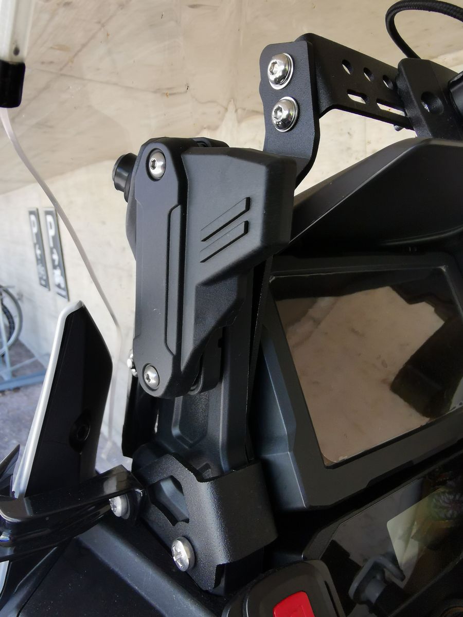

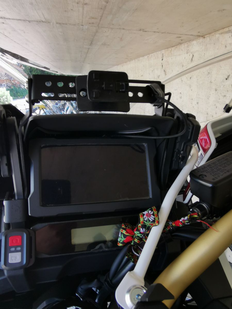

    da ich normaler Weise mit Calimoto unterwegs bin und diese App leider immer noch kein CarPlay unterstützt habe ich Navigation auf dem Handydisplay und Musik und Fahrdaten auf dem AT-Display.
    Ich habe ausserdem grade mal noch ein anderes Ladekabel probiert und siehe da, passt auch in die Gummitülle und ist nur 50 cm lang! Früher hat es das auch in schwarz gegeben!
    Fotos mach ich heute abend noch mal!
