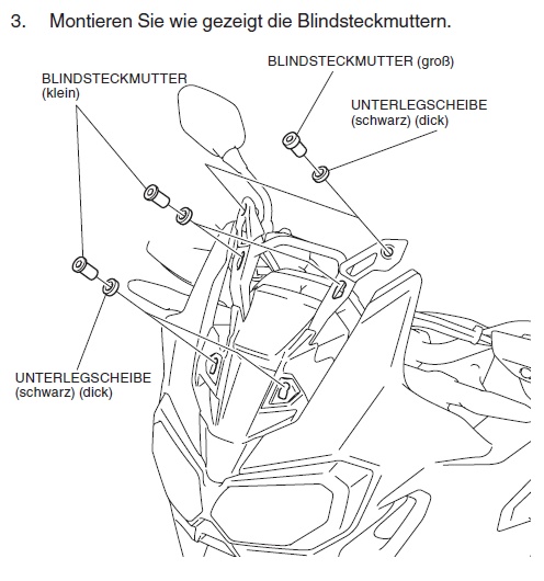

    Habe mir die hohe Scheibe gegönnt. Der liegen neben den 4 Gummimuttern auch 4 Unterlegscheiben bei, welche vor dem Einbau auf die Gummimuttern gesteckt werden. Dies soll vermutlich ein Durchdrücken verhindern. Bei der original Scheibe waren diese Scheiben nicht dabei.
    [attachment=0]Scheibe.jpg[/attachment]
    LG, rubbergum
