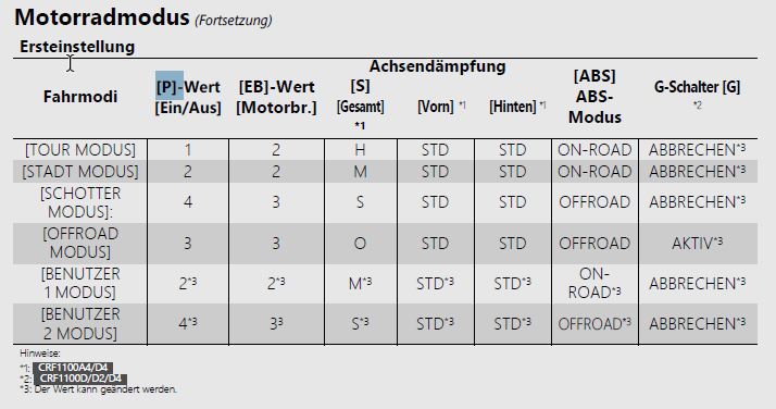

    hab gestern meine neuen abgeholt und das Fahrerbuch schon etwas studiert. Eine Sache ist mir aber nicht ganz klar und zwar der P Wert. Beeinflusst dieser die Leistung oder die Art der Gasannahme?
    Der Händler meinte sie hätte immer die gleiche Leistung im Buch steht 1 höchste Leistung 4 niedrigste.
    Hallo, ich werde im/aus dem Handbuch hinsichtlich der Einstellung des P-Werts nicht fündig/schlau draus. Habe die 2020er ATAS mit DCT erst vor kurzem gebraucht gekauft und bin, was die ganzen Einstellungen angeht, noch ein Rookie. Mir ist beim losfahren einfach zu viel Dampf drauf und würde gern die Power etwas runter regeln. Wie kann ich den PWert ändern? Wie geht's/ging's Euch damit und wie habt ihr das gelöst oder euch schneller dran gewöhnt?
    in welchem Fahrmodus bist du unterwegs?
    Einfach mal an der linken Armatur mit den Pfeiltasten hoch/runter den Fahrmodus ändern. Damit ändert sich auch der P-Wert.
    - alle blauen Balken an = soft
    - alle blaue Blaken aus = aggressiv
    Wenn du für dich die richtige Einstellung gefunden hast, kannst du dir deinen Benutzermodus so einstellen.

    OK. Dankeschön!!! Werde mich demnächst dranmachen das so hinzupuzzeln. War bis dato immer im Tour-Modus und musste quasi direkt beim Losfahren schon gleich wieder auf die Bremse drücken. Ich brauche, glaube ich, wohl noch etwas mehr Eingewöhnung in das DCT.
