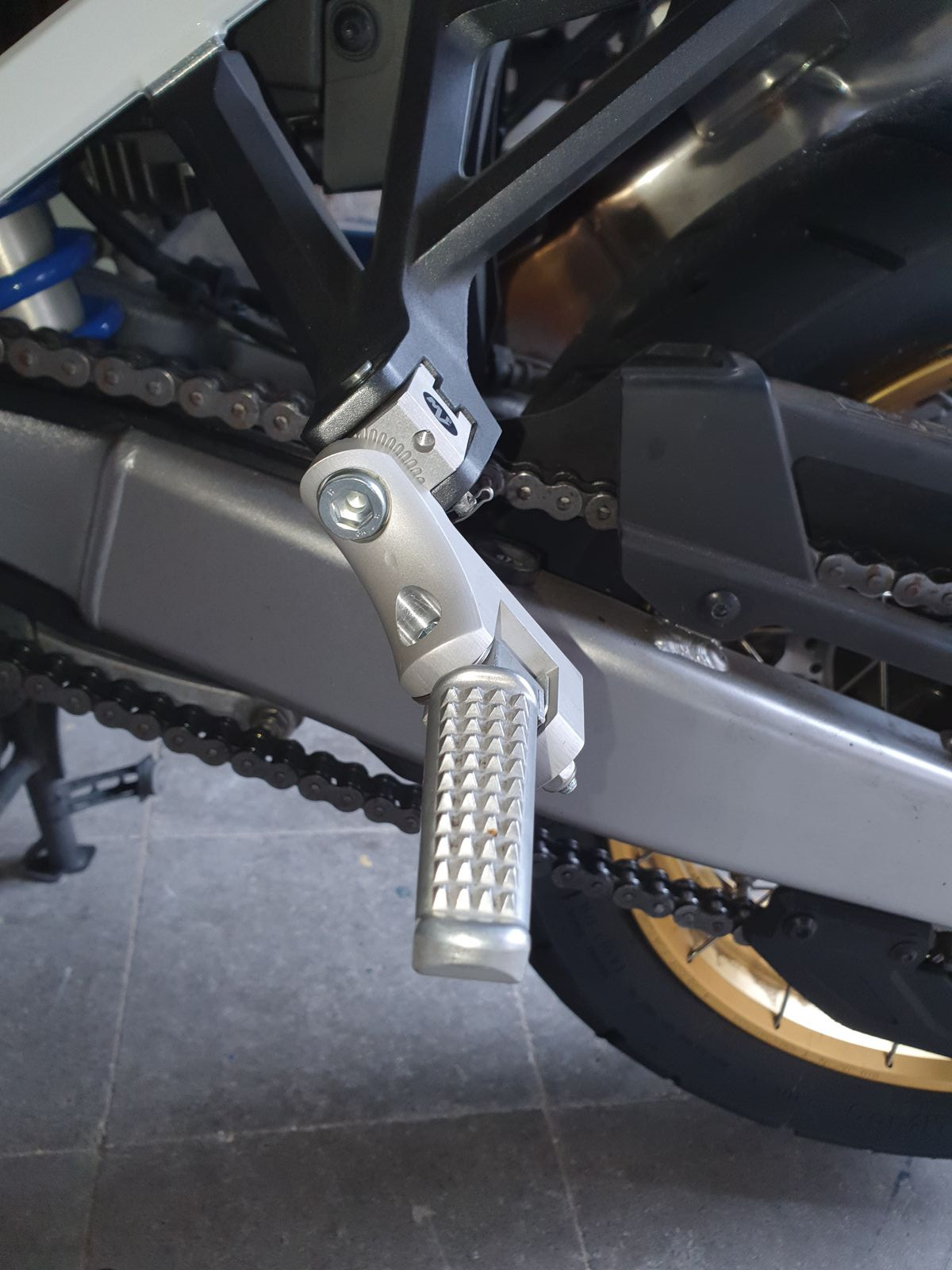

Richtig gute Soziusfußrastenmodifikation

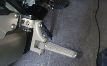

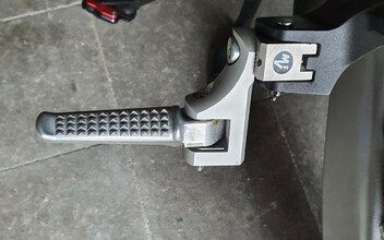

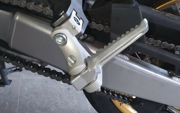

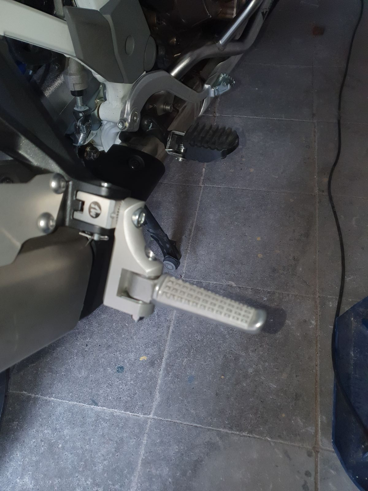

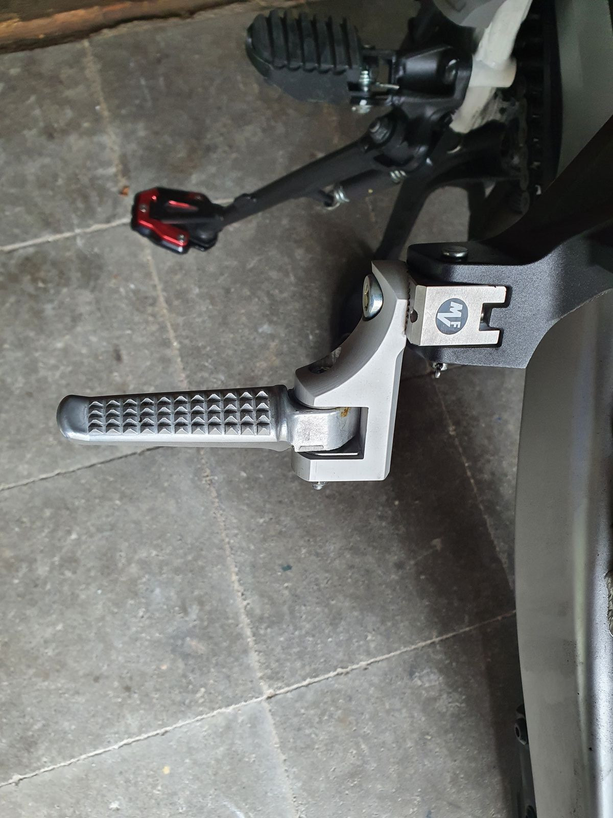

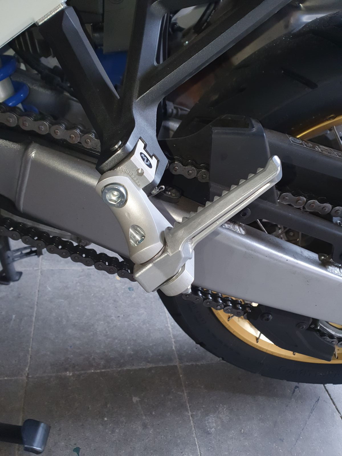

    Hallo ....ihr alle
    Die beste aller Sozias merkte an, dass der Kniewinkel auf der GS besser gewesen sei.
    Was nun?
    Zu Herrn Verholen/Viersen, ein Techniker der trotz seines Alters eine unglaubliche Energie zeigt, Dinge besser zu machen.
    Meine Adventure stand 45 Minuten Modell, dann war das Werk fertig.
    Bilder anbei.
    Herr Verholen will das Produkt ins Sortiment aufnehmen
    Gruss
    Heiner
    Ps: erste Sitzprobe zauberte ein Lächeln auf das Gesicht der Sozia

    Da meine kleine Sozia keinerlei Probleme mit dem Kniewinkel hat, frage ich mal, wie groß denn deine ist, Casper
    Oder ist die Sitzgeometrie auf der neuen ATAS so viel anders als auf meiner alten Standard-AT?

    Uh ein hübsches Frästeil! :huh:
    Oder ist das gar ein eigener Guss? Für was ist die kleine Sacklochbohrung an der Oberseite?

    Tach zusammen
    A...die Lady ist 176cm gross
    B...die Bohrung ist wohl um Wackeln auszuschließen ( war bei mir nicht nötig)
    Herr Verholen sagte , es gebe Fertigungsunterschiede auf der Honda Seite und so ist es gleich geregelt
