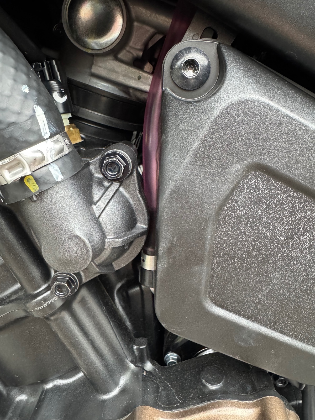

#163 Alles anzeigenDas Öl im Ablaufschlauch ist schon viel. Ich vermute bei dir ein Problem mit der Kurbelgehäuseentlüftung.
Das ist das, was ich in den letzten 2 Wochen schon woanders lesen konnte.
Das wäre das "einfachste", weil so gesehen, kein ausgewachsener "Motorschaden"(= Motoröffnung).
Gelesen hatte ich, dass Honda in 2024 bereits über ein Problem mit der Kurbelgehäuseentlüftung informiert war und eine Lösung in Aussicht stellte (glaube war Spruchreif Aug. 24 ) > Ventildeckel muss dafür ersetzt werden.

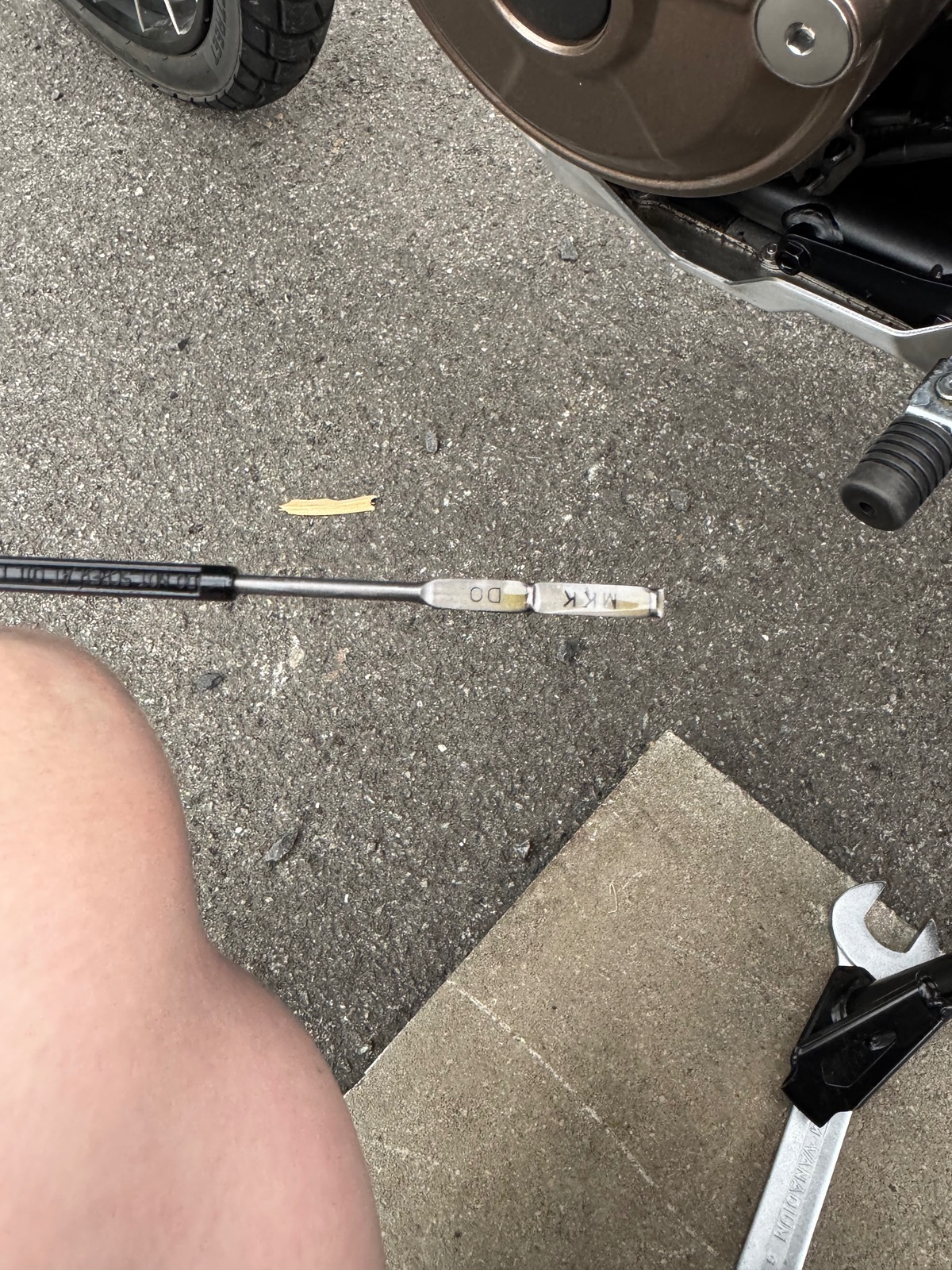

Update: Habe das Öl mal abgelassen und es war überraschend wenig.

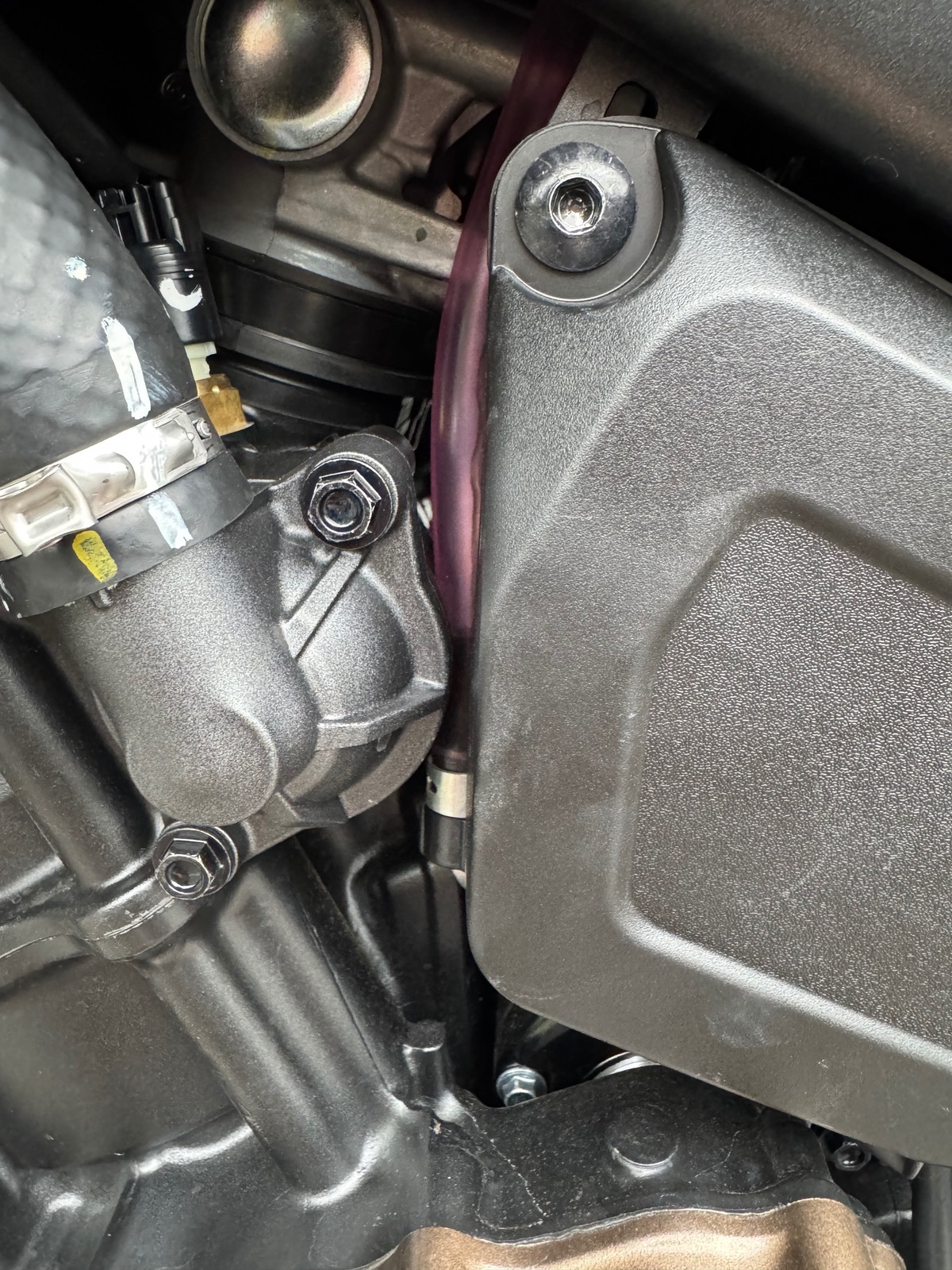

Im Schlauch sah es nach richtig viel aus.

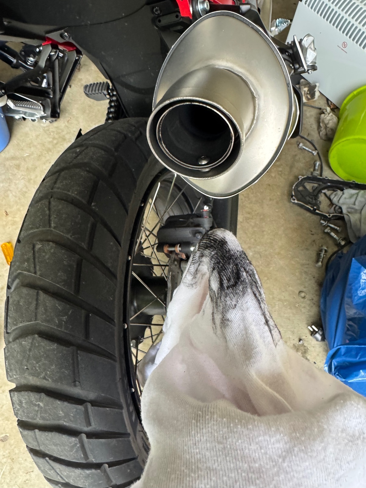

Auch der Ruß im Topf war jetzt nicht so doll wie beim 1. rein fassen.
Möglicherweise musste sich der Motor erst "einlaufen" und ist jetzt so weit?
Habe jetzt den Topf noch mal ausgewischt und werde das und den Ölstand im Auge behalten.

Ne, leider nicht.
Das Luftfilterröhrchen füllt sich bereits wieder - noch ist es wenig, aber es ist gerade mal 6 Tage und lumpige 300 KM her.
Der Ölstand war vor 300 KM noch bei 50 % und jetzt auf ca. 33 % gesunken.

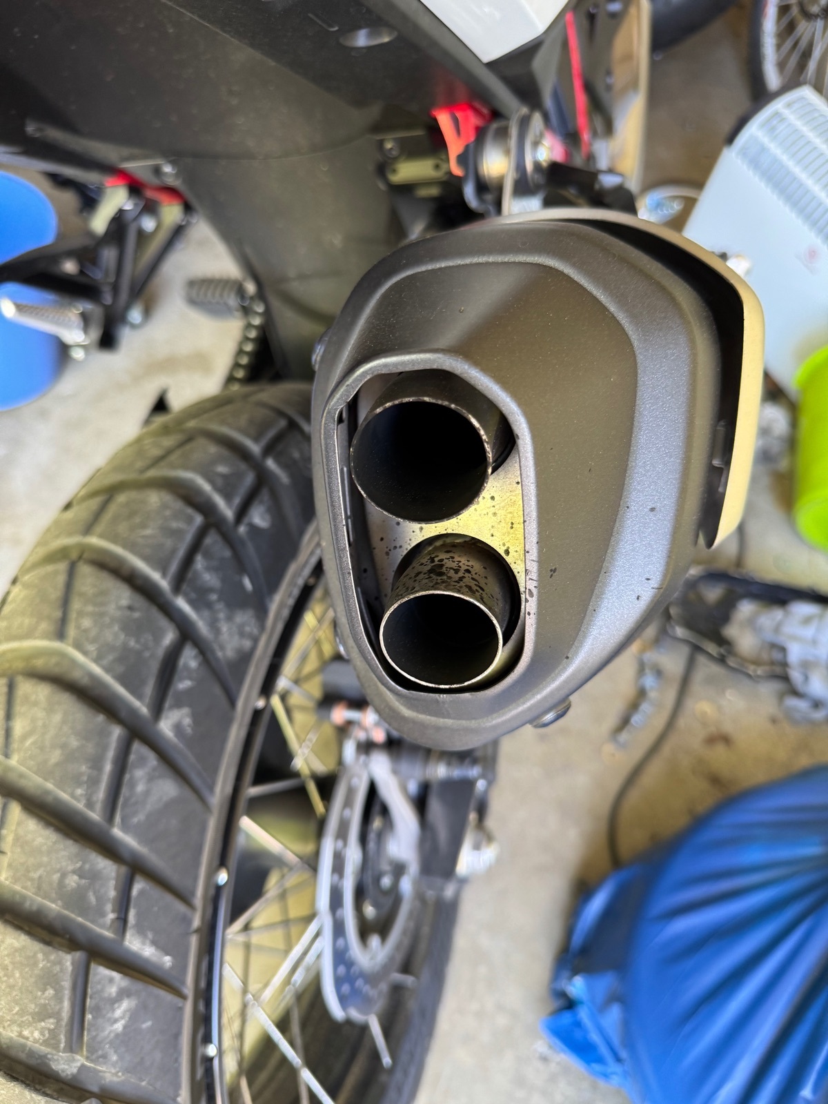

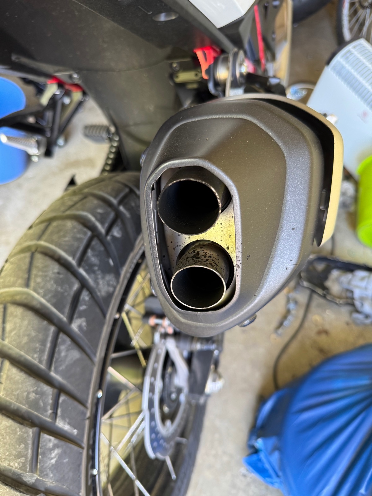

#168 Ich habe bei meiner 2024er AT auch das starke Rußen am Auspuff festgestellt. Der originale Auspuff war 1500km dran… der Arrow ist seit ca 200km dran und ist auch schon mächtig schwarz.
Habe mal den Ölstand gecheckt. Da scheint der Honda Mechaniker es wohl etwas gut gemeint zu haben. Mmn. ist da deutlich zu viel drin. Deshalb evtl. auch schon Öl in dem Sammelschlauch der Kurbellgehäuseentlüftung. Vllt verbrennt sie deshalb auch etwas Öl. Blau räuchern tut sie allerdings nicht. Wenn sie noch nicht ganz warm ist und man einen Gasstoß gibt, wirft sie jedoch ab und an mal ein schwarzes Wölkchen.
Meine war auch noch nicht bei der Rückrufaktion mit der Traktions/Wheeliekontrolle. Vllt. Ändert sich dann auch noch etwas…
Sterben wird das Moped dadurch nicht. Aber ich habe mich halt auch schon gewundert, weshalb sie so Rußt. - ist scheinbar kein Einzelfall!

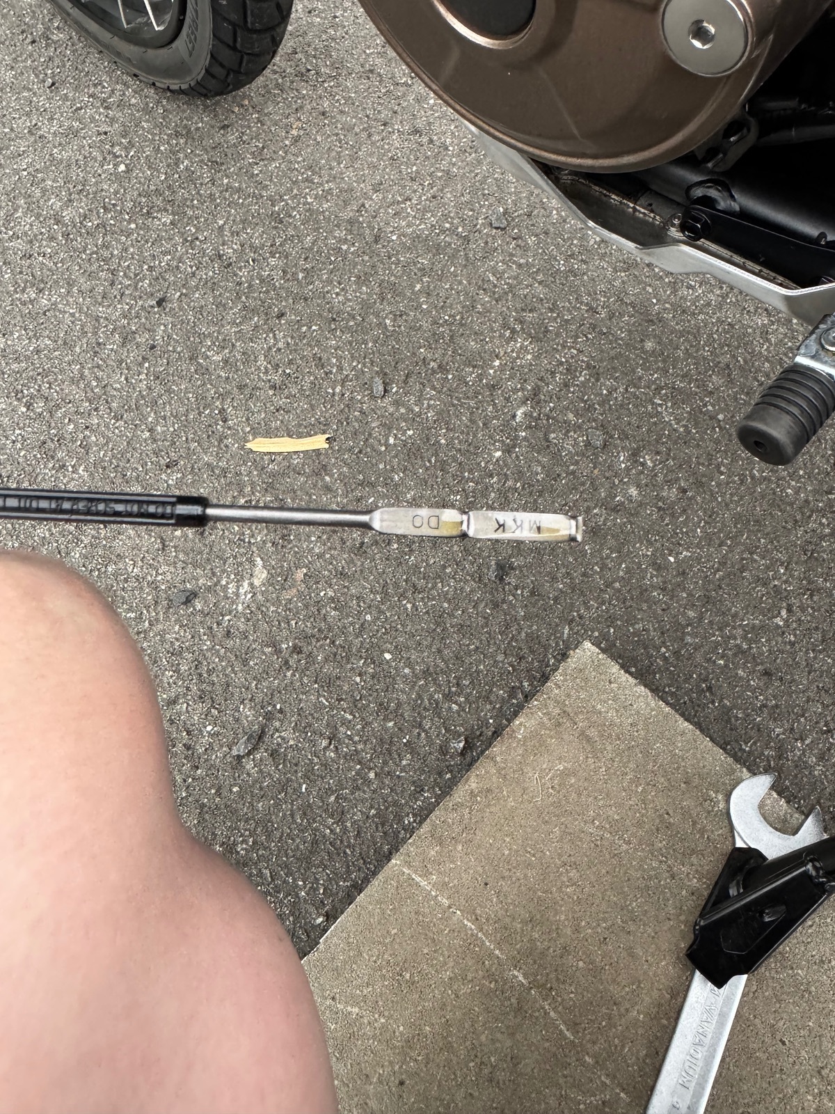

#169 Wenn kein messbarer Ölverbrauch auftritt, dann passt das so.
Überfüllen ist übrigens deutlich schädlicher als "zu wenig". Fragt mal den Preis für den Kat ab... 👌Zu wenig ist erst wirklich zu wenig, wenn die Öldruckkontrolle Aufschrei... 😉
Erst wenn sie wirklich sichtbar blaugrau räuchert oder 1/2 L auf 1000km wegsäuft, dann würde ich mir Sorgen machen.
Honda hat extrem selten mal Probleme mit Ölverbrennung. Das wäre dann echt ein besonderes Montagsbike. 😊
LG
Roman
PS: Die berühmten "schwarzen Wölkchen" kann man sehr gut nachvollziehen, wenn man mal ein Bluetooth-OBD anklemmt und mitliest in Sachen STFT... 😎 Hat mit Öl nix zu tun, wohl aber mit dem Grund, warum das Endrohr dunkel wird... 😁
#170 Gerade heute erst annäherungsweise den Ölverbrauch berechnet, weil der "Fach"-Betrieb Honda Harke, bei der 1000er deutlich zu viel Öl eingefüllt hatte, war es etwas schwierig.
Bei meinem Burgman 400 (2,1L Öl inkl. Filter) kommen etwa 0,4L zwischen Minimum und Maximum.
Die Annahme, dass das prozentual bei der AT ähnlich sein könnte, machte bei meiner Rechnung 0,84L aus.
Googles KI Antwort spuckte 0,8L aus - was meine Annahme bestätigt.
Demnach gehe ich übern Daumen von ca. 0,4L auf 1000 KM aus - definitiv zu viel.
Alles unter Vorbehalt, da Harke mir zu viel Öl einfüllte und ich so noch keinen eigenen Maximum zu Minimum Verbrauch checken konnte.
