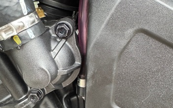

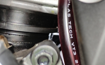

#163 Das Öl im Ablaufschlauch ist schon viel. Ich vermute bei dir ein Problem mit der Kurbelgehäuseentlüftung.
Das ist das, was ich in den letzten 2 Wochen schon woanders lesen konnte.
Das wäre das "einfachste", weil so gesehen, kein ausgewachsener "Motorschaden"(= Motoröffnung).
Gelesen hatte ich, dass Honda in 2024 bereits über ein Problem mit der Kurbelgehäuseentlüftung informiert war und eine Lösung in Aussicht stellte (glaube war Spruchreif Aug. 24 ) > Ventildeckel muss dafür ersetzt werden.
Mal sehen.
#164 Mal sehen.
Update: Habe das Öl mal abgelassen und es war überraschend wenig.
Im Schlauch sah es nach richtig viel aus.
Auch der Ruß im Topf war jetzt nicht so doll wie beim 1. rein fassen.
Möglicherweise musste sich der Motor erst "einlaufen" und ist jetzt so weit?
Habe jetzt den Topf noch mal ausgewischt und werde das und den Ölstand im Auge behalten.

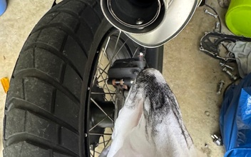

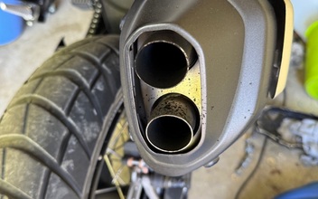

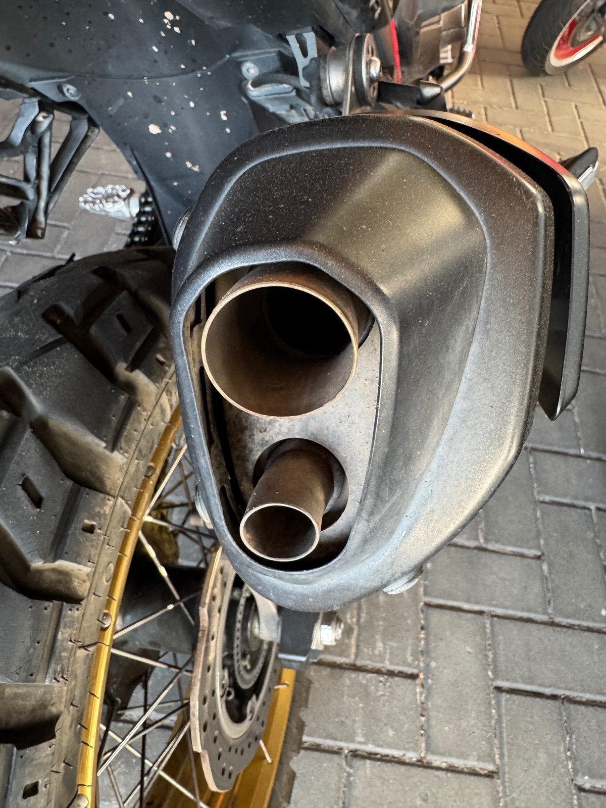

#169 Ich habe bei meiner 2024er AT auch das starke Rußen am Auspuff festgestellt. Der originale Auspuff war 1500km dran… der Arrow ist seit ca 200km dran und ist auch schon mächtig schwarz.

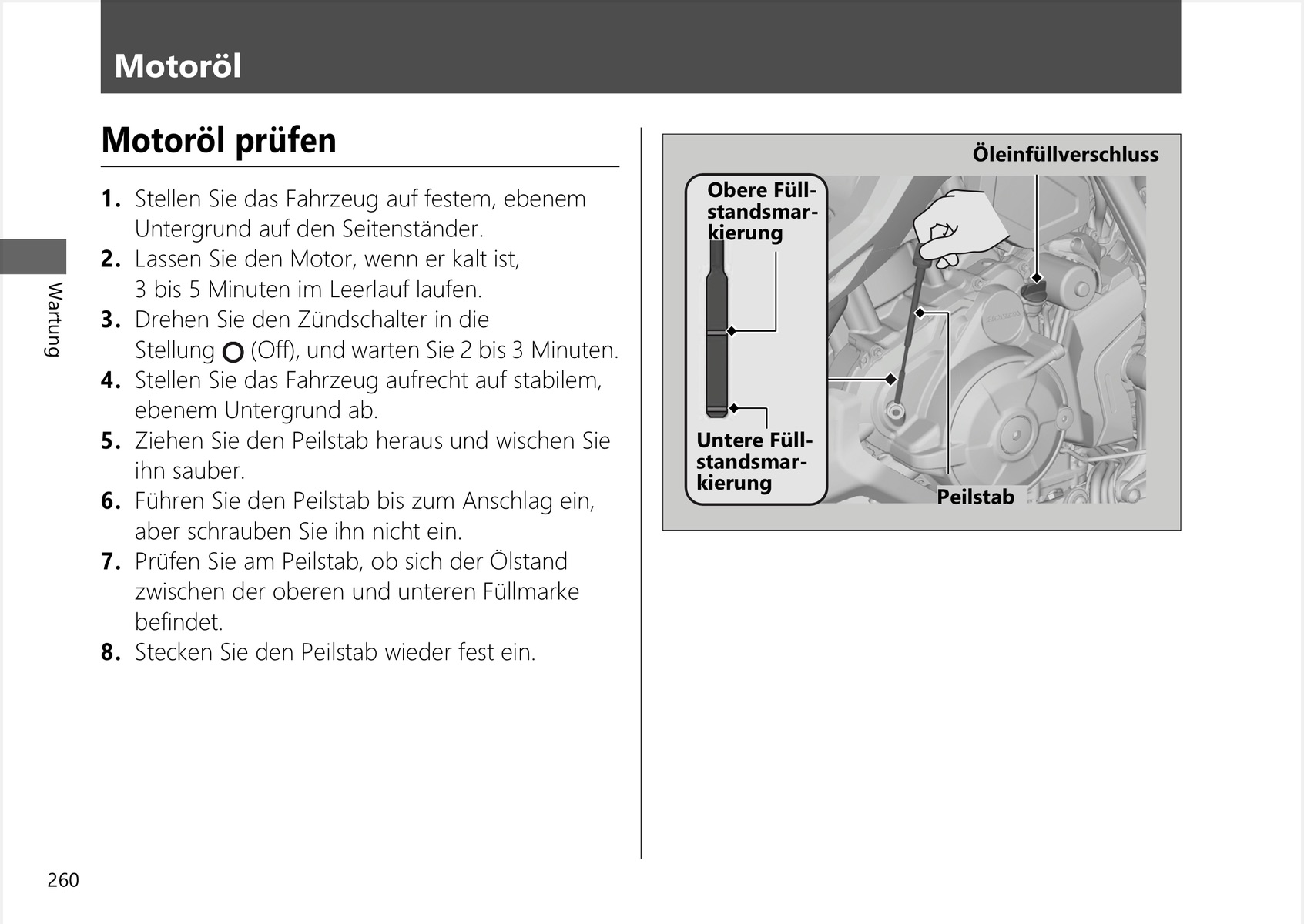

Habe mal den Ölstand gecheckt. Da scheint der Honda Mechaniker es wohl etwas gut gemeint zu haben. Mmn. ist da deutlich zu viel drin. Deshalb evtl. auch schon Öl in dem Sammelschlauch der Kurbellgehäuseentlüftung. Vllt verbrennt sie deshalb auch etwas Öl. Blau räuchern tut sie allerdings nicht. Wenn sie noch nicht ganz warm ist und man einen Gasstoß gibt, wirft sie jedoch ab und an mal ein schwarzes Wölkchen.
Meine war auch noch nicht bei der Rückrufaktion mit der Traktions/Wheeliekontrolle. Vllt. Ändert sich dann auch noch etwas…
Sterben wird das Moped dadurch nicht. Aber ich habe mich halt auch schon gewundert, weshalb sie so Rußt. - ist scheinbar kein Einzelfall!
#170 Wenn kein messbarer Ölverbrauch auftritt, dann passt das so.
Überfüllen ist übrigens deutlich schädlicher als "zu wenig". Fragt mal den Preis für den Kat ab... 👌Zu wenig ist erst wirklich zu wenig, wenn die Öldruckkontrolle Aufschrei... 😉
Erst wenn sie wirklich sichtbar blaugrau räuchert oder 1/2 L auf 1000km wegsäuft, dann würde ich mir Sorgen machen.
Honda hat extrem selten mal Probleme mit Ölverbrennung. Das wäre dann echt ein besonderes Montagsbike. 😊
LG
Roman
PS: Die berühmten "schwarzen Wölkchen" kann man sehr gut nachvollziehen, wenn man mal ein Bluetooth-OBD anklemmt und mitliest in Sachen STFT... 😎 Hat mit Öl nix zu tun, wohl aber mit dem Grund, warum das Endrohr dunkel wird... 😁
