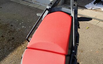

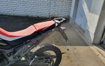

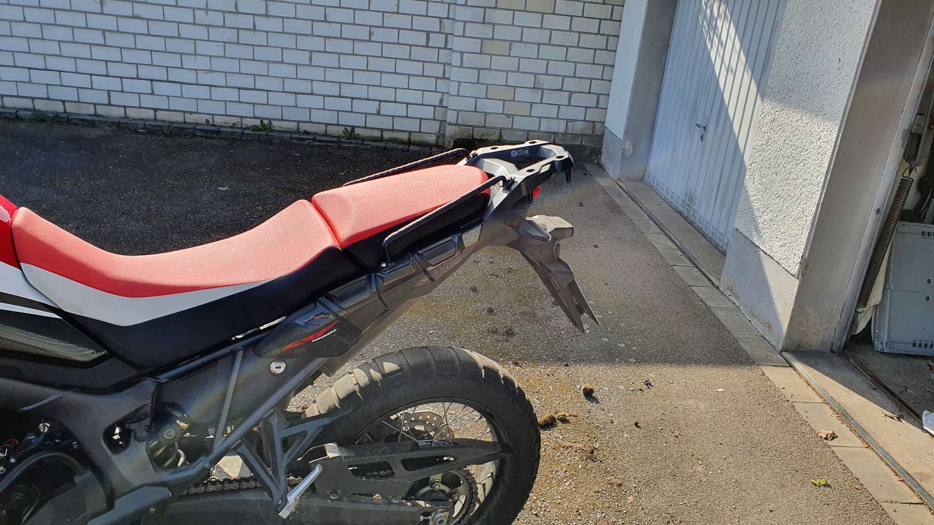

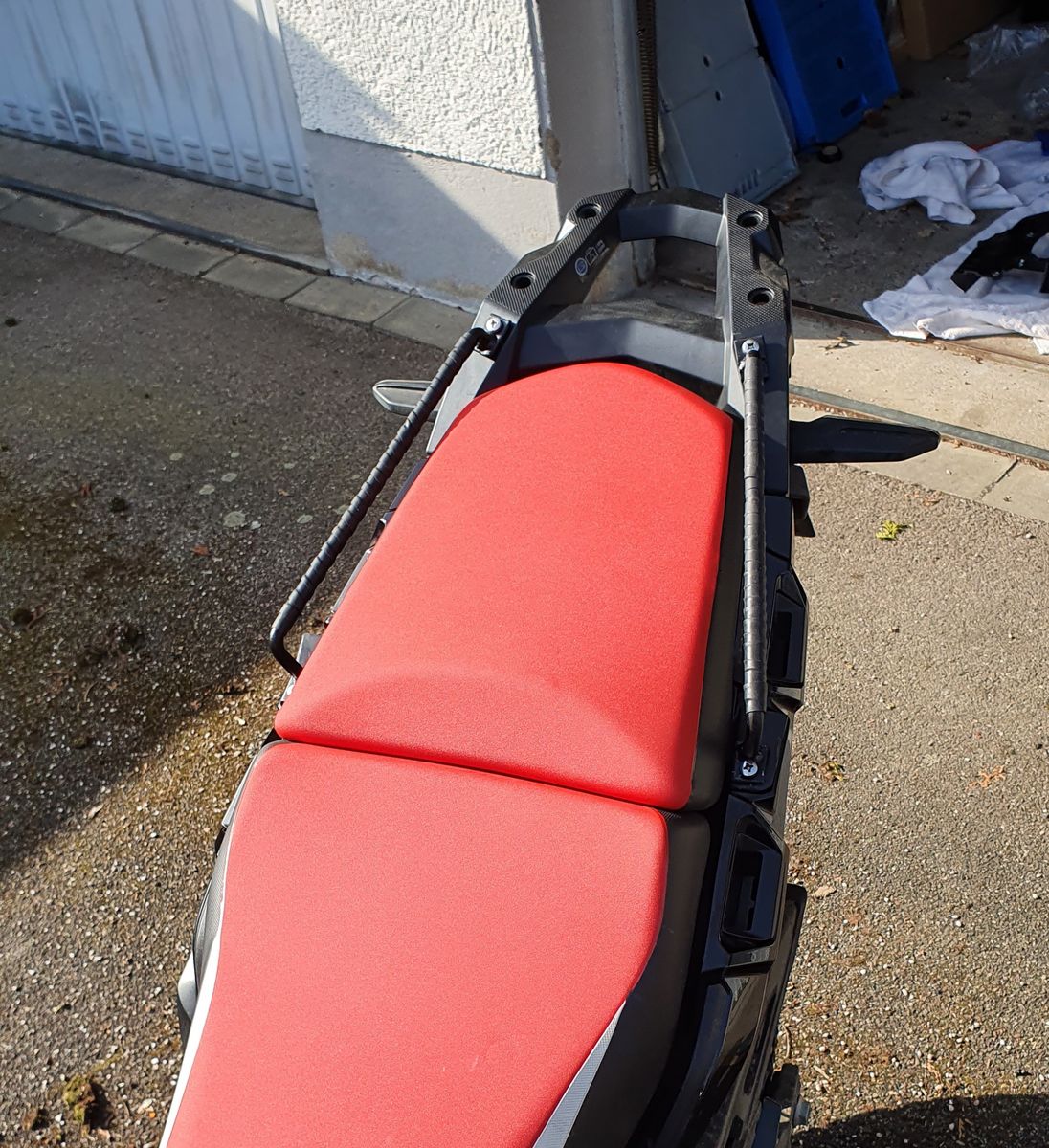

#2 Meine Anerkennung für Deine Mühe!
Ausgesprochen positiv finde ich, dass Deine Variante nicht so weit ausladend wie das Original daherkommt!
Allerdings passt m.E. die Dicke Deiner "Handgriffe" nicht zum verbliebenen Rest der Gepäck- bzw. TC-Aufnahme, die Proportionen stimmen einfach nicht, die "Handgriffe" sind zu dünn, zu zierlich.
Die Befestigung würde sich bestimmt besser lösen lassen - praktisch isses, aber nicht elegant.
Hast Du für diese Art der Befestigung Gewinde ins Material geschnitten oder sind die Schrauben durchgängig? Gegebenenfalls fasst dort mal jemand kräftig zu ... Zierbügel sind's eher nicht ...
#7 Hallo Stefan,
danke fürs Teilen.
Genau den gleichen Gedanken hab ich auch.

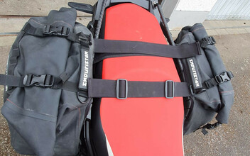

Ich hab mir das Mosko Moto Reckless 80 zugelegt.
Montage durch die beiden Haltegriffe mehr als schwierig.

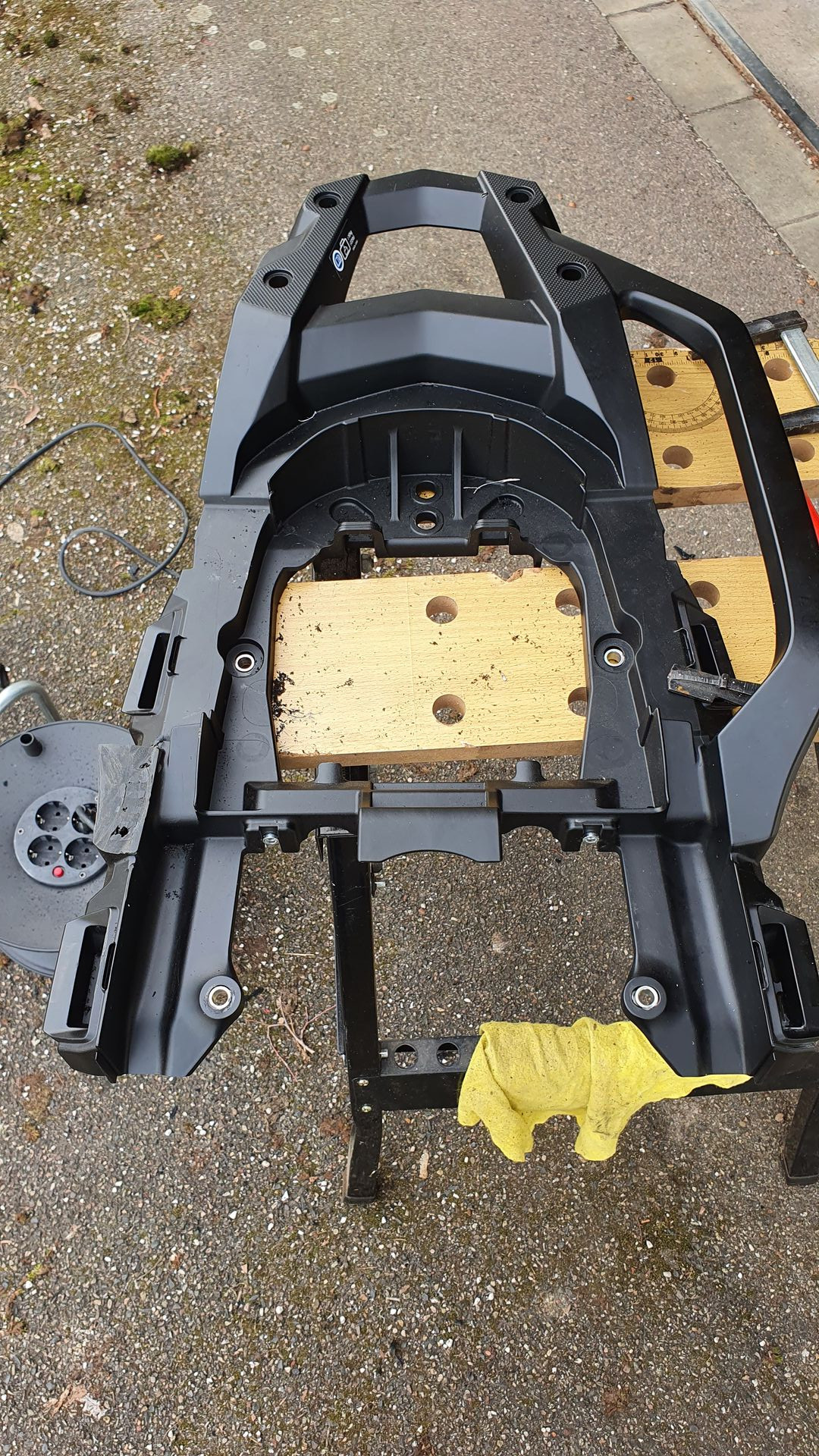

Du hast geschrieben:
" Die Bügel sind mit zwei Schrauben befestigt. Im Heckerahmen sind Gewinde genietet "
Wie meinst du das?
Nieten im eigentlichen Stahl Motorradheckrahmen? Oder hast du in das Plastik Heckteil Gewindeeinsätze eingebaut?
Kannst gerne noch n bisschen was dazu schreiben und Detailbilder machen.....
Hast du die Plastikgriffe einfach abgeschnitten und überlackiert?
Mir grauts noch etwas das originale Teil zu zerschneiden.....

#8 Nietenbeispiel:
https://www.amazon.de/dp/B088K…lc_i_8NK2VSYDKNCAG66SW2PV
Wenn du das machen solltest, dann achte bitte darauf die vordere Halterung nicht zu kurz abzutrennen. Ist mir beinahe passiert.
