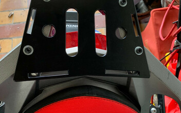

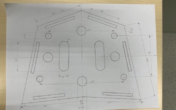

    Wollte mal einen kleinen Einblick auf die Arbeit an meiner Gepäckbrücke geben.
    Habe ein paar Bilder zur Dokumentation gemacht.

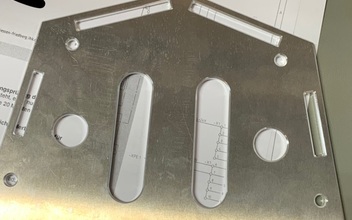

    Die Brücke ist aus 4mm Alublech CNC- Gefräst und anschließend Pulverbeschichtet. Bis auf die Pulverbeschichtung alles selbst gemacht.

    die Gepäckbrücke um einen Zentimeter nach hinten verlängern, um auch die volle Länge der hinteren Querschlitze nutzen zu können
    bei einer Materialdicke von vier Millimetern dürften (schwarze) Senkschrauben mit Innensechskant zur Befestigung möglich sein, nicht nur des Aussehens wegen
