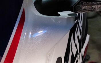

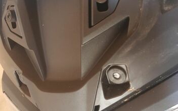

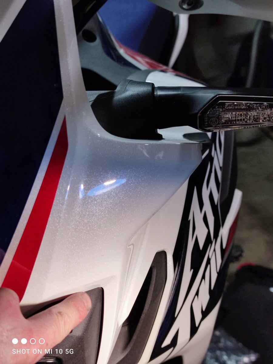

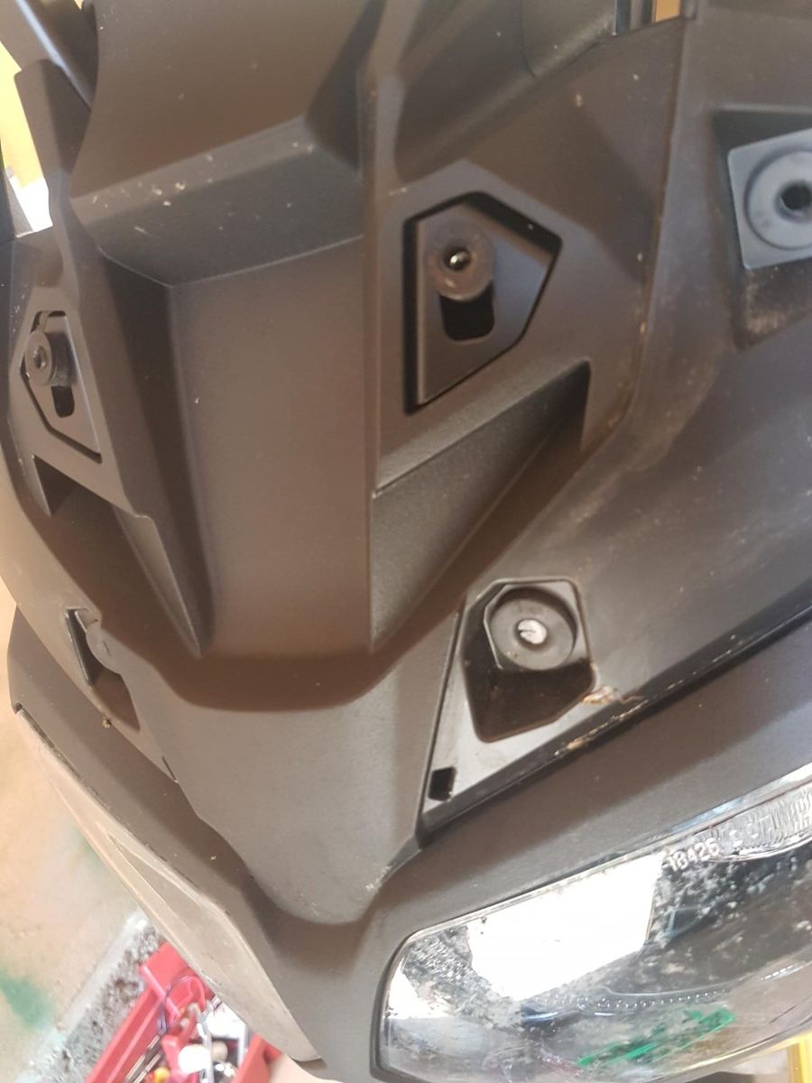

    An meiner "neuen" AT von 2016 ist die Verkleidung bisher noch nicht demontiert worden. Dementsprechend sind trotz aller Vorsicht
    die beiden Plastiknasen über dem Scheinwerfer abgebrochen. Hat hier jemand eine Vernünftige Lösung bzw. Idee was ich da machen kann?

    Schau mal hier:
    Verkleidungspinreparaturset
    Steht in den FAQ unter 8.21

    Das Problem mit dem kleben von abgerissenen Plastiknasen ist deren meist kleine Kontaktfläche. Entweder braucht man den Platz, um etwas mehr Material (Klebstoff) zur Verstärkung aufzutragen, oder die geklebte Stelle wird nicht dauerhaft halten. Hatte mich auch zuvor mit Klebeversuchen beschäftigt (entsprechende Klebstoffe aus der Luftfahrt vorhanden), verlief aber nicht wirklich befriedigend. Zum Fügen von Rissen okay, da dort meist keine oder geringere punktuelle Belastung auftritt, wie es an den Kunststoffzapfen beim an- und abbauen der Verkleidung der Fall ist. Daher kam mir die Idee mit den Kugelkopfschrauben aus dem RC-Modellbau.

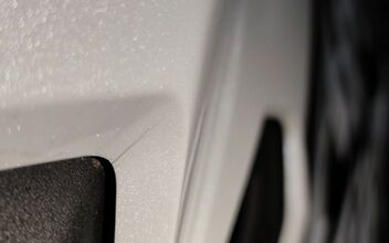

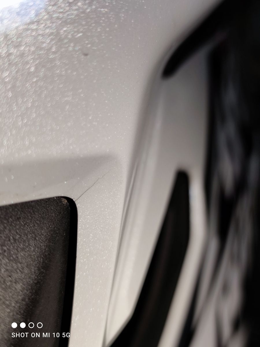

    Kann mir jemand einen Kleber empfehlen? Ich habe leider einen Riss in der Verkleidung und Honda lehnt den Tausch auf Kulanz ab.
