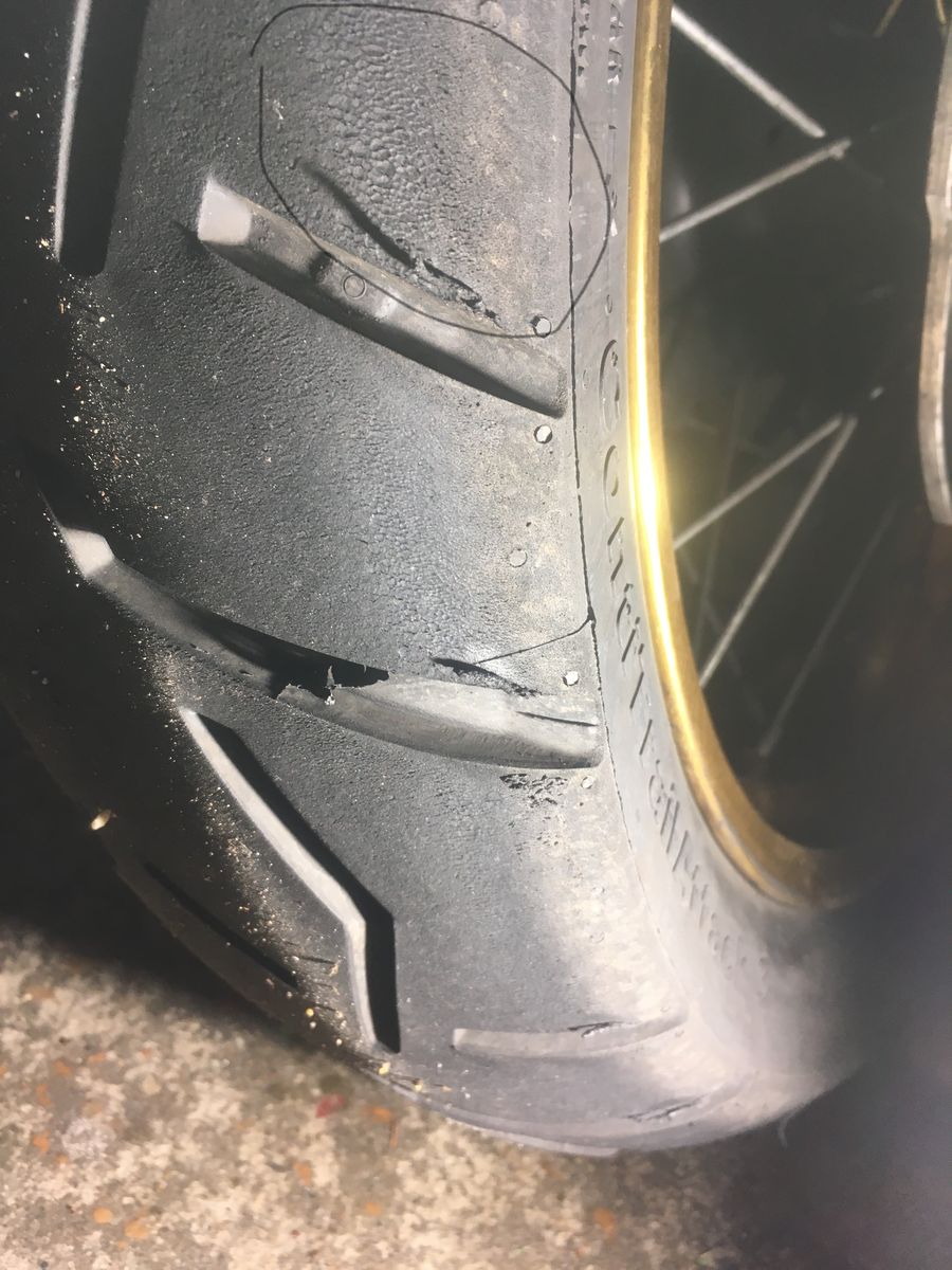

    Sehe ich da noch den Nagel drin stecken? Der muss vorher raus!
    Wie kommt die Milch auf den Rand der Lauffläche?
    Blasen sehe ich da ehrlich gesagt keine.
    Ränder der Milch ja, und rauhen Reifenabrieb.
    Wenn irgendwo Blasen sind, dann müsste an jener Stelle auch eine Undichtigkeit sein, an der die Milch rausblubbert.
    Die frisst sich ja nicht durch.
    Ich habe jetzt das dritte Mal in ü 30 Jahren im Reifen und bei keinem wurde das Gummi des Reifen angegriffen. Wäre auch ziemlich kontraproduktiv.
    Zumal über einen Reifen z. B. beim tanken auch mal Benzin laufen kann, gehe ich von Lösemittelbeständigkeit aus.
    Wie gesagt, falls der Pneu morgen Druck verliert, gibt es in Kürze Bilder. Ansonsten dauert es noch paar Tage :wboy:
  • #43
    BerryBlack
    Schlaumeier, der war natürlich raus ich habe den Nagel nur für ein Foto nochmal eingelegt.
    Der Reifen sitzt ja nicht so dicht in der Felge, dadurch ist bei der Fahrt die Milch nach aussen gedrungen.
    Die Blasenbildung trat erst im Laufe der nächsten Tage auf.

    Okay, die Info hat noch gefehlt.
    Hmmmm.
    Also mal vorneweg, ich mag das Zeug auch nicht unbedingt und es ist eine absolute Notlösung, die jederzeit Versagen und zum Sturz führen kann.
    Das muss einem bewusst sein.
    Wenn ich jedoch damit die Möglichkeit habe mich damit nach Hause zu retten, ist es eine Option.
    Reifen zerlegen und Schlauch flicken wäre natürlich besser. Nur dazu braucht es Werkzeug und Zeit.
    Lt Google hat mich der unfreiwillige Stop nur 15min an Zeit gekostet. Und wie gesagt, ich hatte an dem Tag noch 1200km vor mir.

    Ich hatte die ganze Zeit ein mulmiges Gefühl.
    Bei nem zwischenstop war der Reifen sehr warm. Aber mangels Druckprüfer und Nachfllmöglichkeit bin ich weitergefahren.
    Zwei Tage später waren noch 1,2 bar drin. Vermutlich schon während der ganzen Fahrt.
    Hab am Donnerstag aug 3.0 aufgepumpt und die waren am Freitag abend noch drin. Bin gestern nochmal 200km Autobahn (max 130kmh) problemlos gefahren.
    Wenn nichts dazwischen kommt, fahr ich noch 500-1000km, dann ist er glatt.
    Es war ein ca 2mm Nagel.
    Ich war in Schräglage vorsichtig.
    Der momentan vorn montierte Metzeler Tourance next fährt sich im neuzustand bereits wie abgefahren.
    Beides zusammen ist auf kleinste Längsrinnn nicht vertrauenserweckend.
