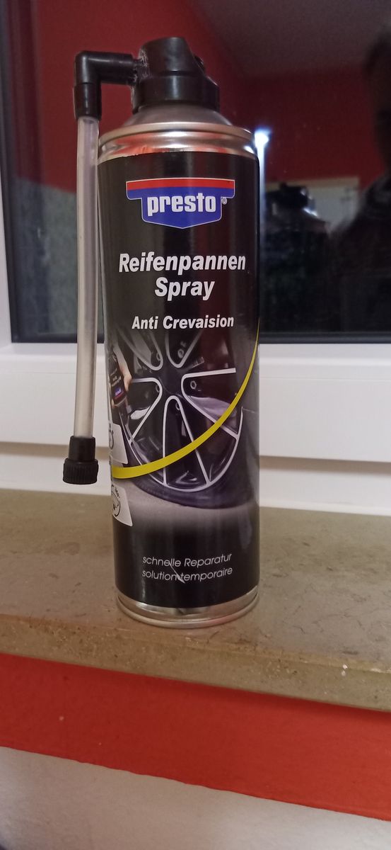

    Welches Spray hattest Du?
  • #39
    Gab es Anfang des Jahres bei Kaufland im Angebot.
    Am Dienstag reingesprüht.
    Anstelle Dose auf den Kopf zu drehen hatte ich sie aufrecht gehalten.
    Anschließend ca 5-10 sek. Rad im Standgas laufen lassen.
    Der nette Franzose der mir beim rauspulen des Nagel geholfen hatte, hat mir noch angeboten Luft reinzupumpen.
    Der Kompressor zeigte 3,3 bar gefüllt durch die Dose an.
    Wir haben auf 3,5bar erhöht.
    Ich hatte vor Sonnenuntergang kurz Rast gemacht. Reifen war sehr warm.
    Ich wollte gar nicht wissen wie wenig Luft drin ist. Hauptsache das Rad dreht sich. Da hatte ich noch 800km vor mir.
    Hab heute Mittag geprüft. Es waren noch knapp über 1 Bar drin.
    Ob ggf der Manometer des Franzosen falsch ging kann ich nicht sagen.
    Hab aufgepumpt und werde morgen nochmal prüfen. Will morgen abend ca 200km zu ner Party.
    Wenn morgen vormittag Druck fehlt, werde ich Reifen wechseln.
    Hätte gerne noch die restlichen 1,2mm runtergefahren....
    Ich werde auf dem Weg neues Spray besorgen.
    (Ps: viel Sauerei erwarte ich nicht, ist ja schließlich im Schlauch, den ich nun wegwerfen werde.)

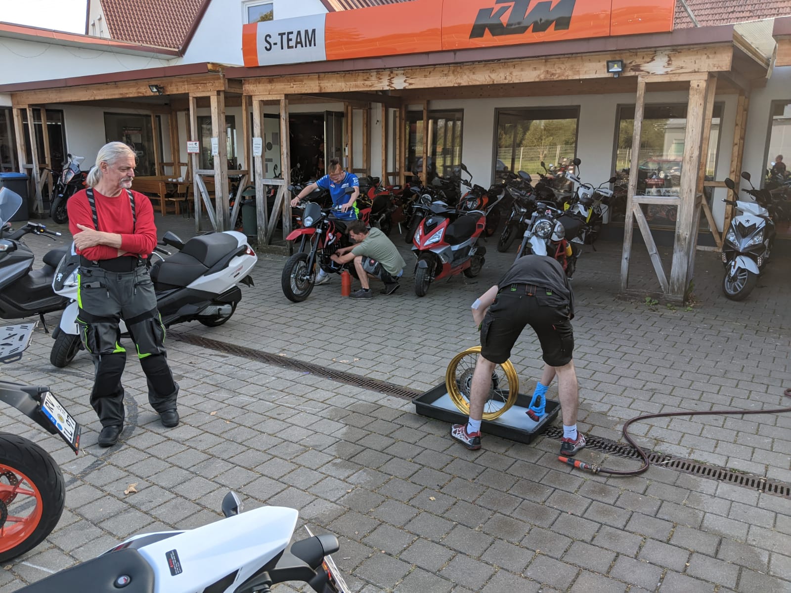

    Da fällt mir auch was ein,
    bei unserer letztjährigen Deutschland Süd Tour hatte ich mir auch einen Platten eingehandelt und den Reifen mit Reifenmilch gefüllt. Mit der Fülling ging es dann zum nettesten KTM Händler Bayern's zum Reifentausch. Ersatzschlauch hatte ich dabei. Nach kürzester Zeit kam der Lehrling mit Reifen und Felge in den Hof um diese zu reinigen. Der hing bestimmt 15 Minuten daran. Durch die ausgetretene Milch wurde der Reifen auch an der Flanke verletzt, es bildeten sich Blasen und der Reifen wurde von mir zu Hause weggeschmissen.
    Anbei die Bilder zu dem Fall.
    Übrigens, die wollten kein Geld, Kommentar: einem Motorradfahrer in Not helfen wir immer.:handgestures-thumbupright:
