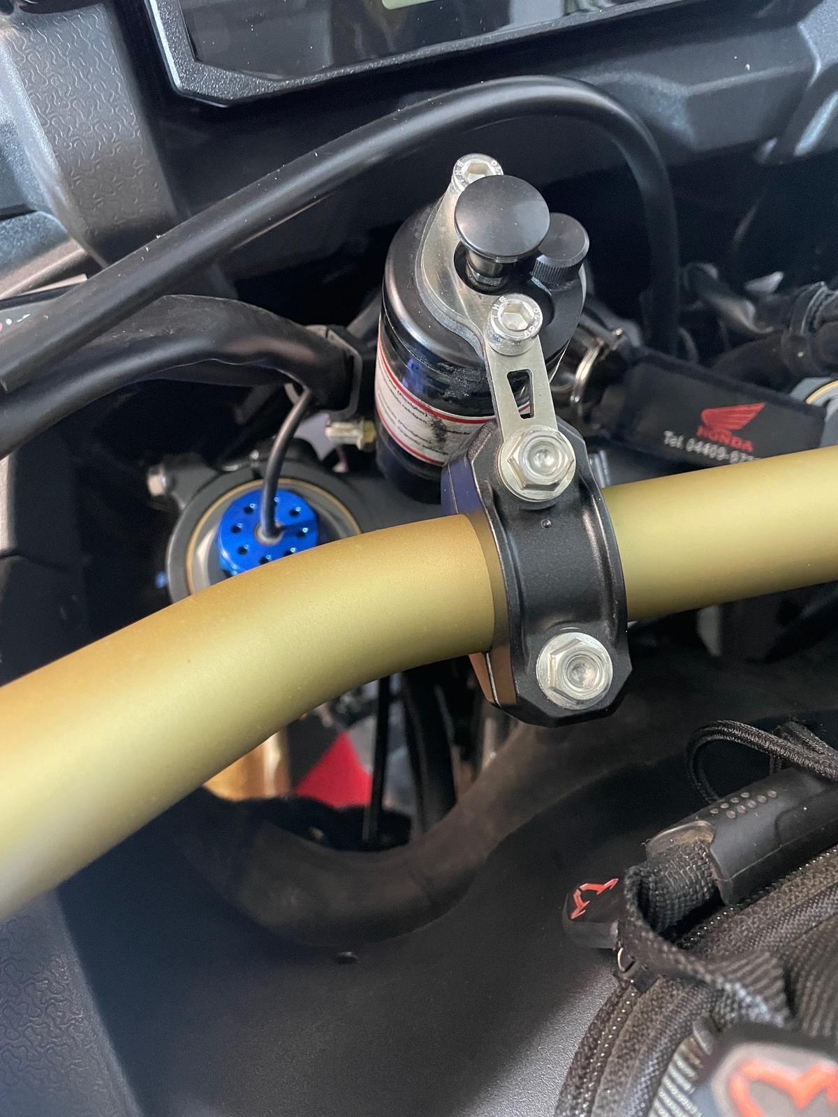

Ein kleiner Hinweis zum Aufbau von OneOne.
Er lässt sich "aufdrehen" um eine bessere Position des Schlauchanschlusses oder einfacheren Zugang zur Drossel zu erreichen. Eine halbe Umdrehung +-, am besten verteilt auf Ober- und Unterteil, lassen die Ohringe am Innenzylinder und die am Plexiglas Zylinder zu. Bitte nicht übertreiben sonst schafft's der Kolben dann nicht mehr über die Zulaufbohrungen oder die O-Ringe werden aus ihren Passungen gedreht.
Oneone wird sich auch nicht von selber weiter losdrehen. Dazu ist die Pressung der O-Ringe zu groß. An der Einstellung des Zugnippels muss bei einer halben Umdrehung nichts nachgestellt werden.

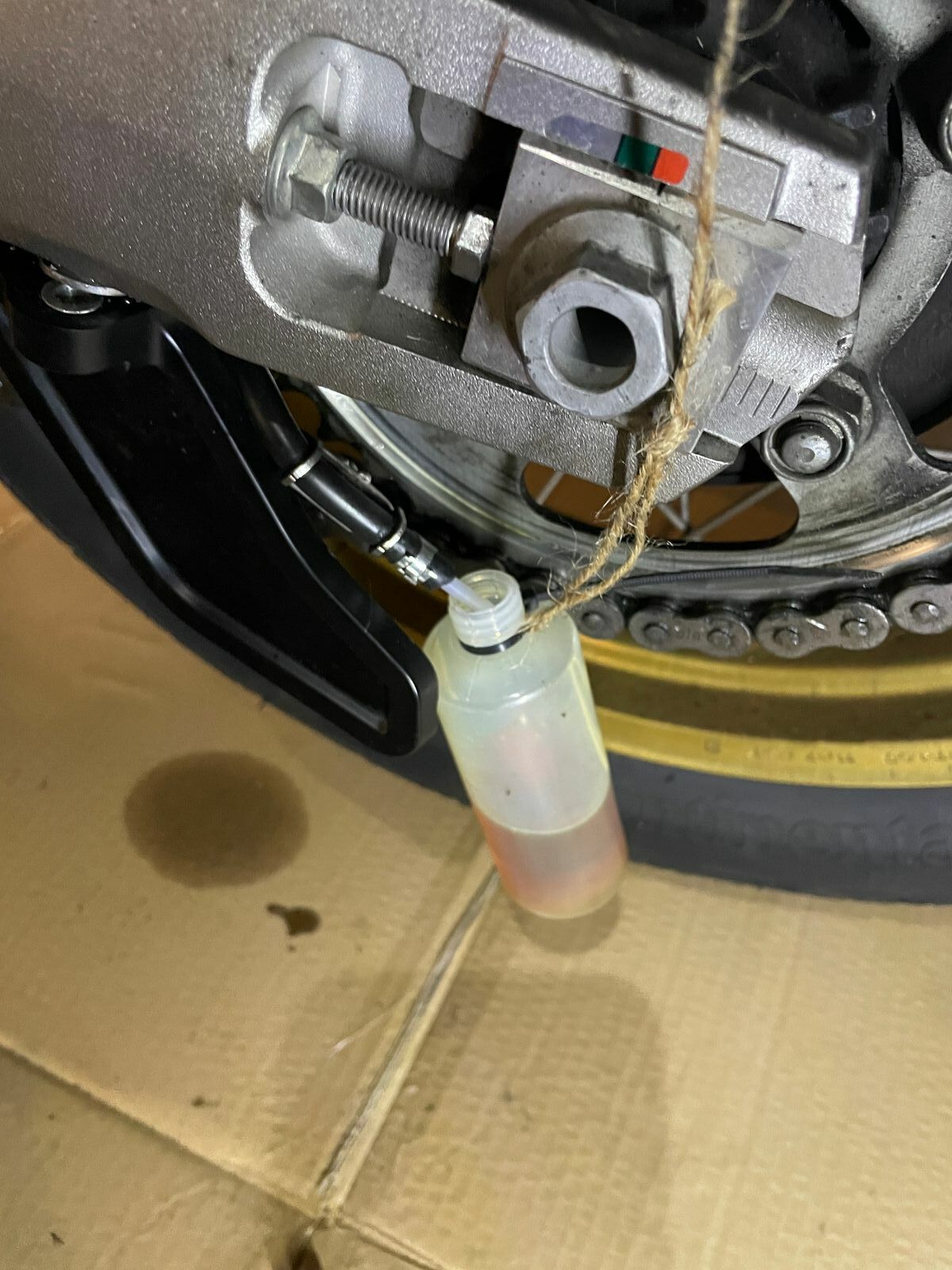

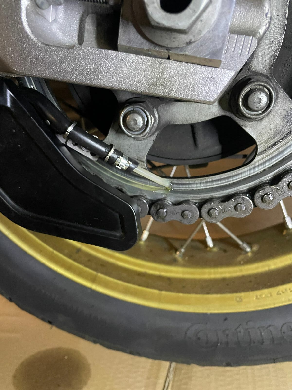

Gestern habe ich mich dran gemacht und habe die alte Leitung rausgezogen und die neue Leitung reingezogen. Das ganze habe ich auch diesmal gemacht ohne den Tank runterzunehmen, ging ganz gut ohne.
Danach die Leitung wieder auf länge gebracht und alles mit Kabelbinder fixiert.
Als dann alles fertig war, musste noch die Leitung entlüftet werden. (hat etwas gedauert)
Fertig entlüftet, wurde noch einmal alles in Position gebracht.
Heute nochmals nachgeschaut, alles trocken auf dem Boden.

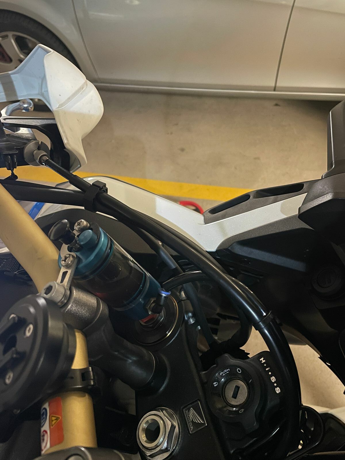

#285 Von oben sieht man den Schlauch nicht.
Er verläuft direkt nach unten.
Und dann mit dem Kabelbaum zusammen unter dem Tank entlang.
Hoi,
auch wenn‘s schon eine Weile her ist: hab meine Kabelführung am Samstag der deinen angeglichen, jetzt ist die Führung reibungslos! Deutlich weniger „Gefrickel“ 😅. Danke für Deine Fotos nochmal!
