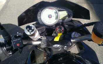

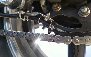

    heute mal wieder eine schöne 1000er kawa aus 2012. Absolut problemlose Installation. Nur die Lenkerböcke waren etwas niedrig.
    War aber mit dem Kunden so abgesprochen und seine Wunschposition.
    Und besonders gefreut hab ich mich auf die Probefahrt. Diese grummligen Kawa Vierzylinder haben schon ihren eigenen Charme. ;)
    Schön zu sehen sind auch die Laufspuren vom 80W90 Getriebeöl am Kettenblatt.
