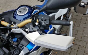

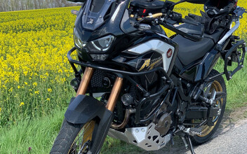

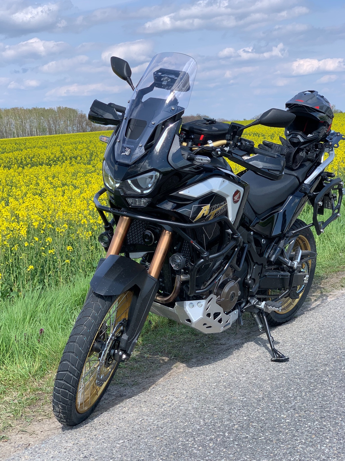

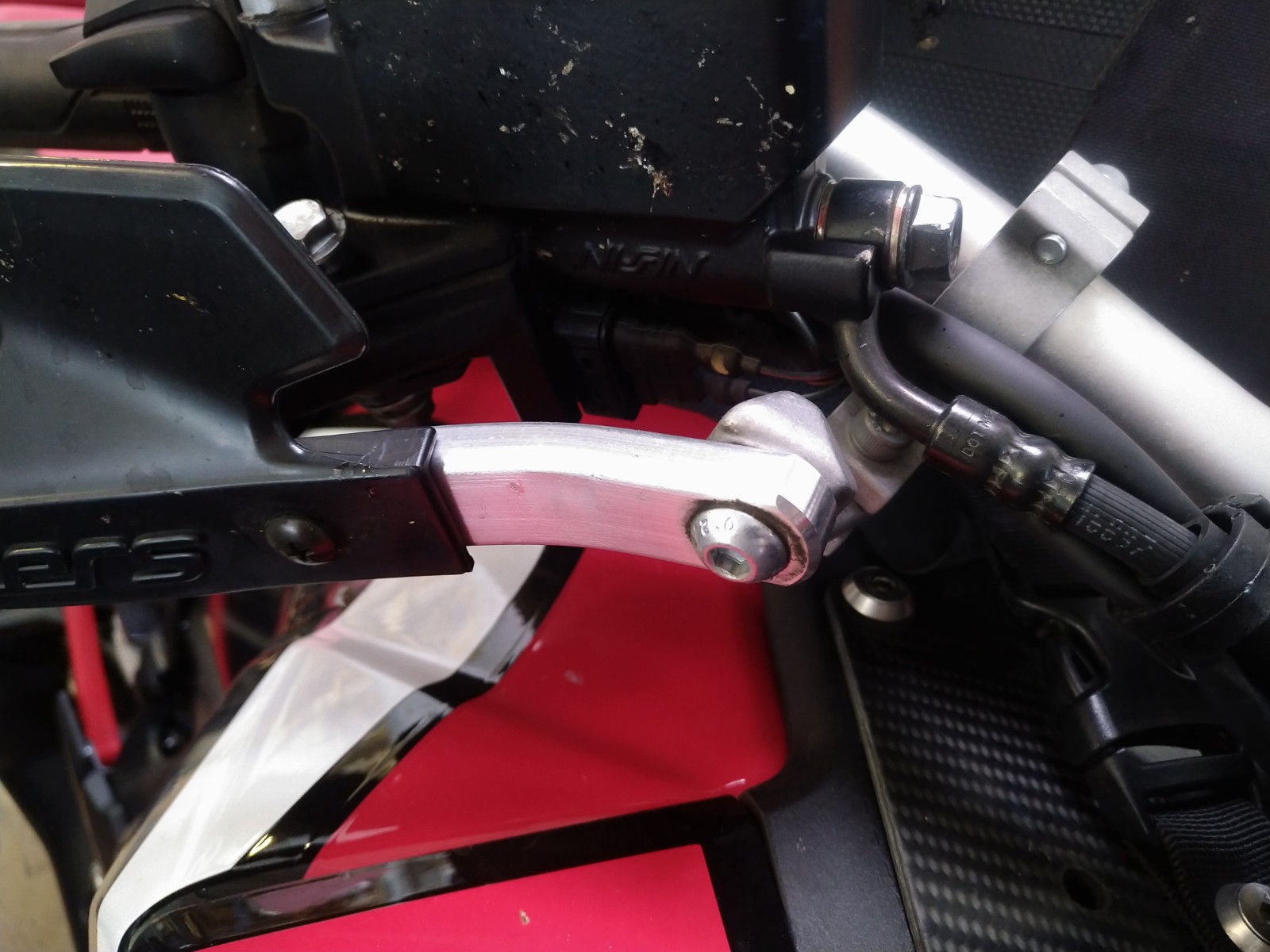

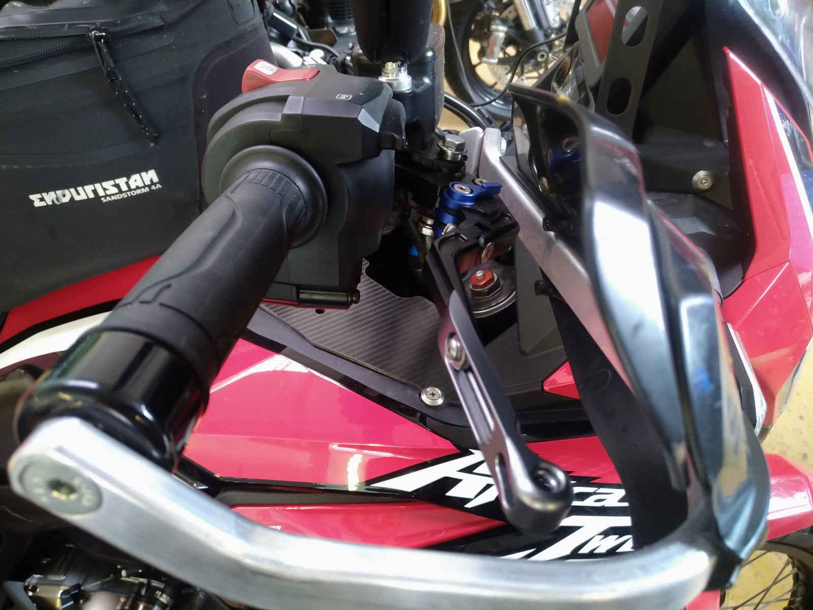

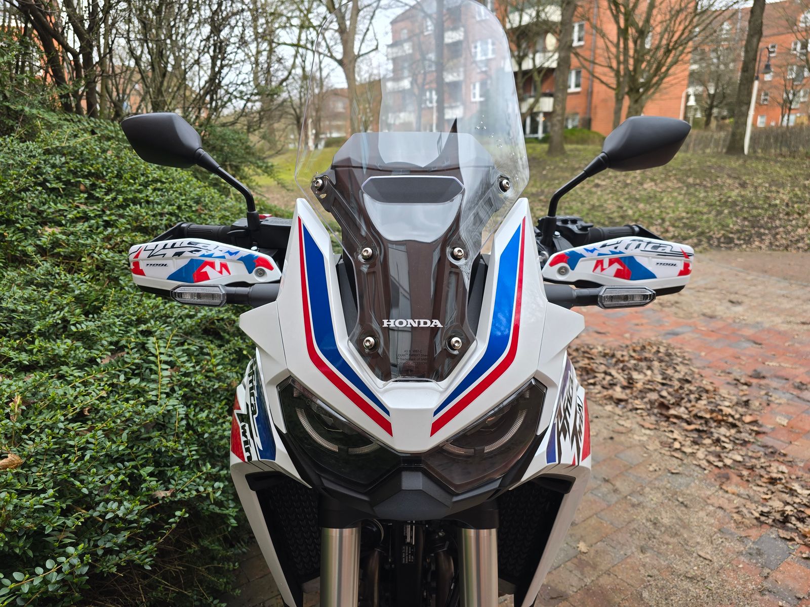

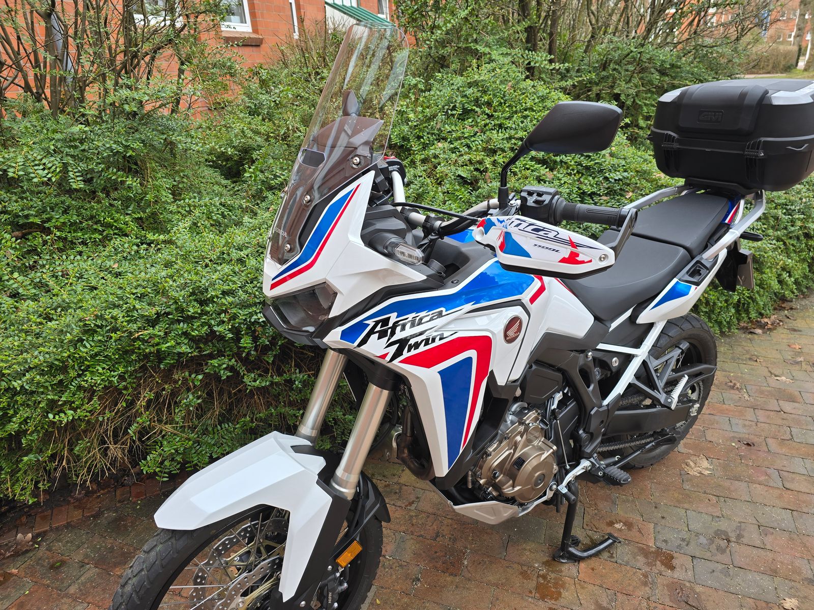

    Ich habe die Kobra Handprotektoren. Finde diese optisch sehr schön. Haben einen stabilen Alubügel. Die Plasteschalen sind leicht zu wechseln und können mit einer Erweiterung noch vergrößert werden. Auf dem Bild sind sie noch ohne. Ich habe mir die Erweiterungen jetzt noch bestellt. Werden einfach aufgeschraubt. Wem es gefällt kann auch noch die Blinker in die Schalen setzen.
    Die Bügel von hepco-becker für 1100 AT sollen nicht mehr so stabil sein wie die für die 1000 AT
    Nachteilig ist auch, dass diese nicht mit der Lenkererhöhung von SW-Motech kombinierbar sind.

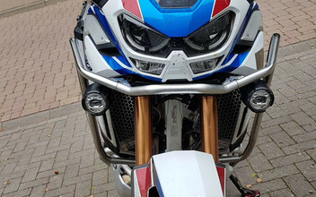

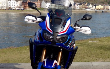

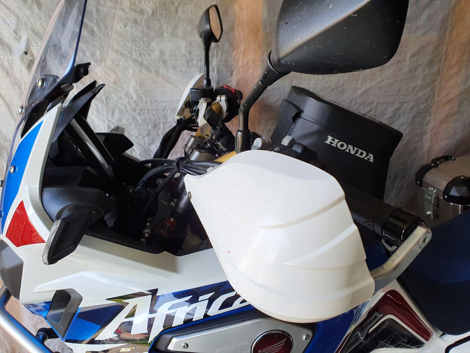

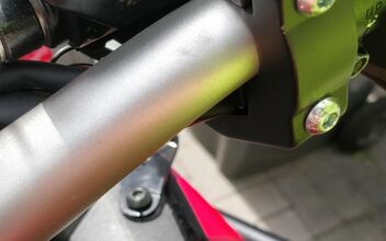

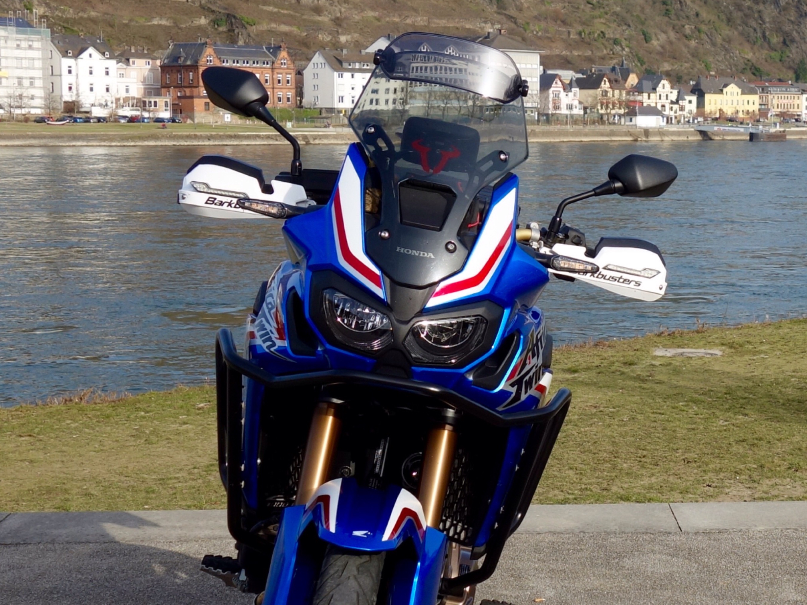

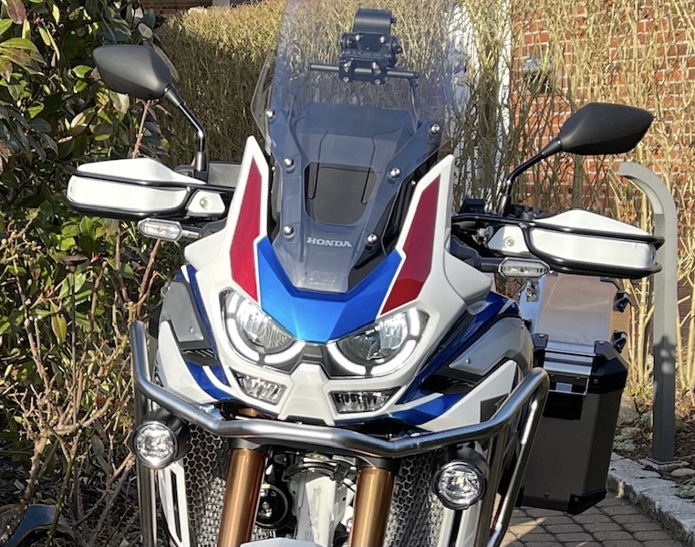

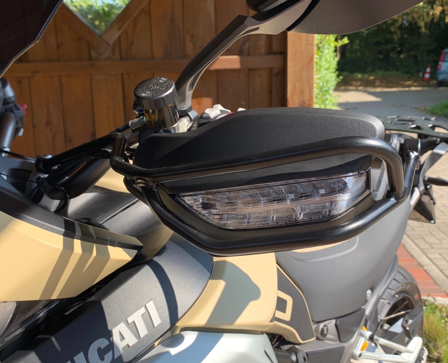

    Ich habe die Bügel von Hepco & Becker und damit gute Erfahrungen gemacht (einen Umfaller mit der Ducati haben sie klaglos weggesteckt).
    Hier mal die gewünschten Bilder :)

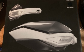

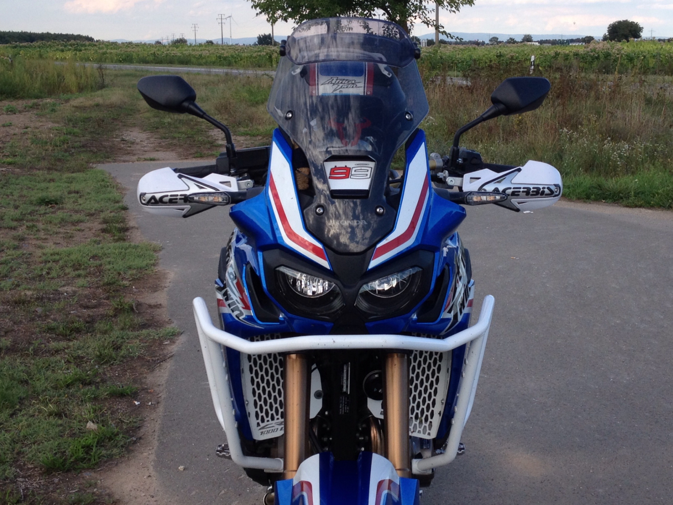

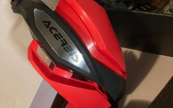

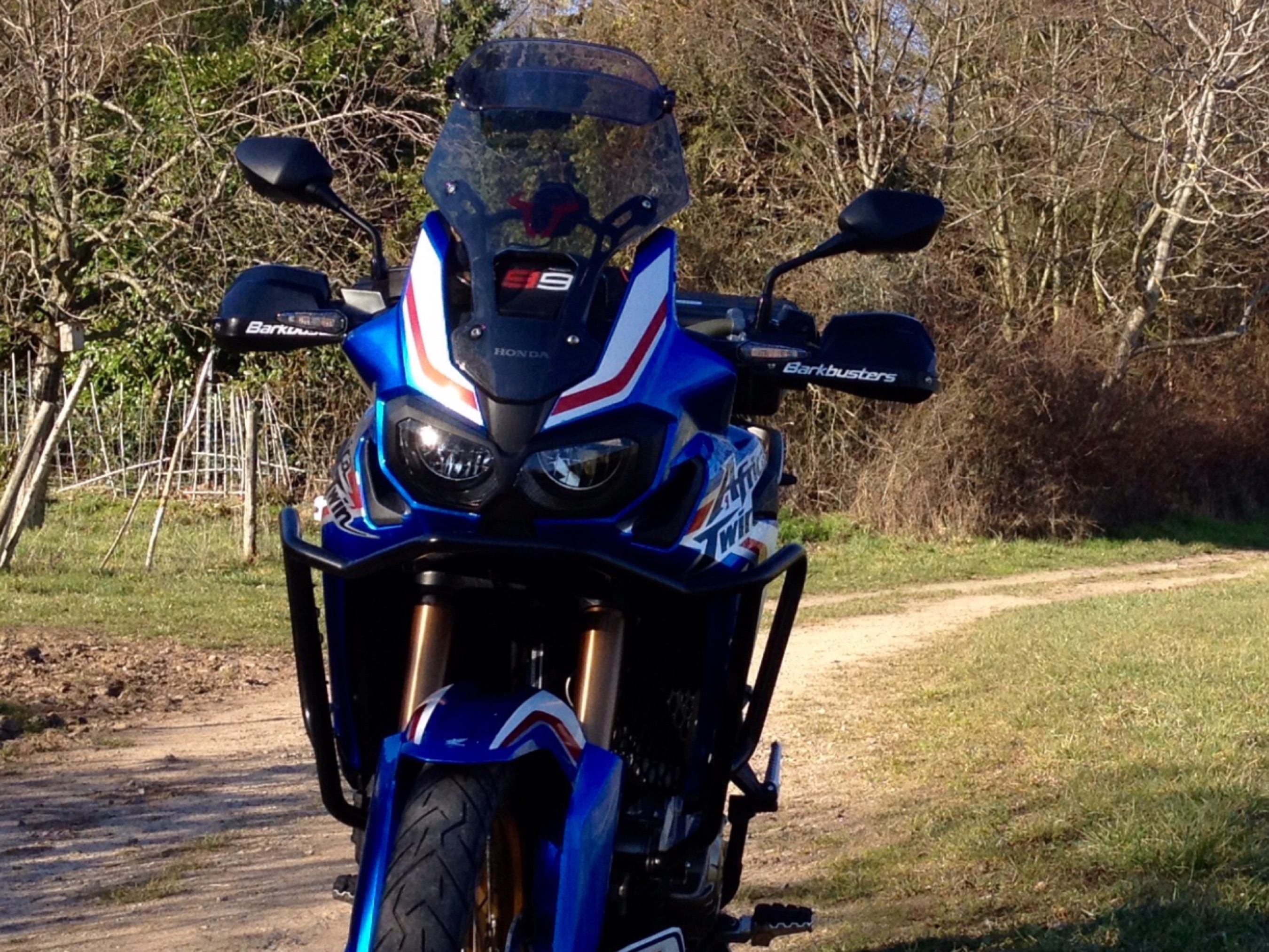

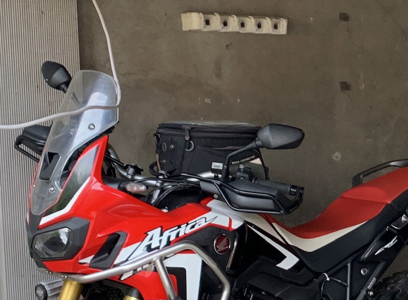

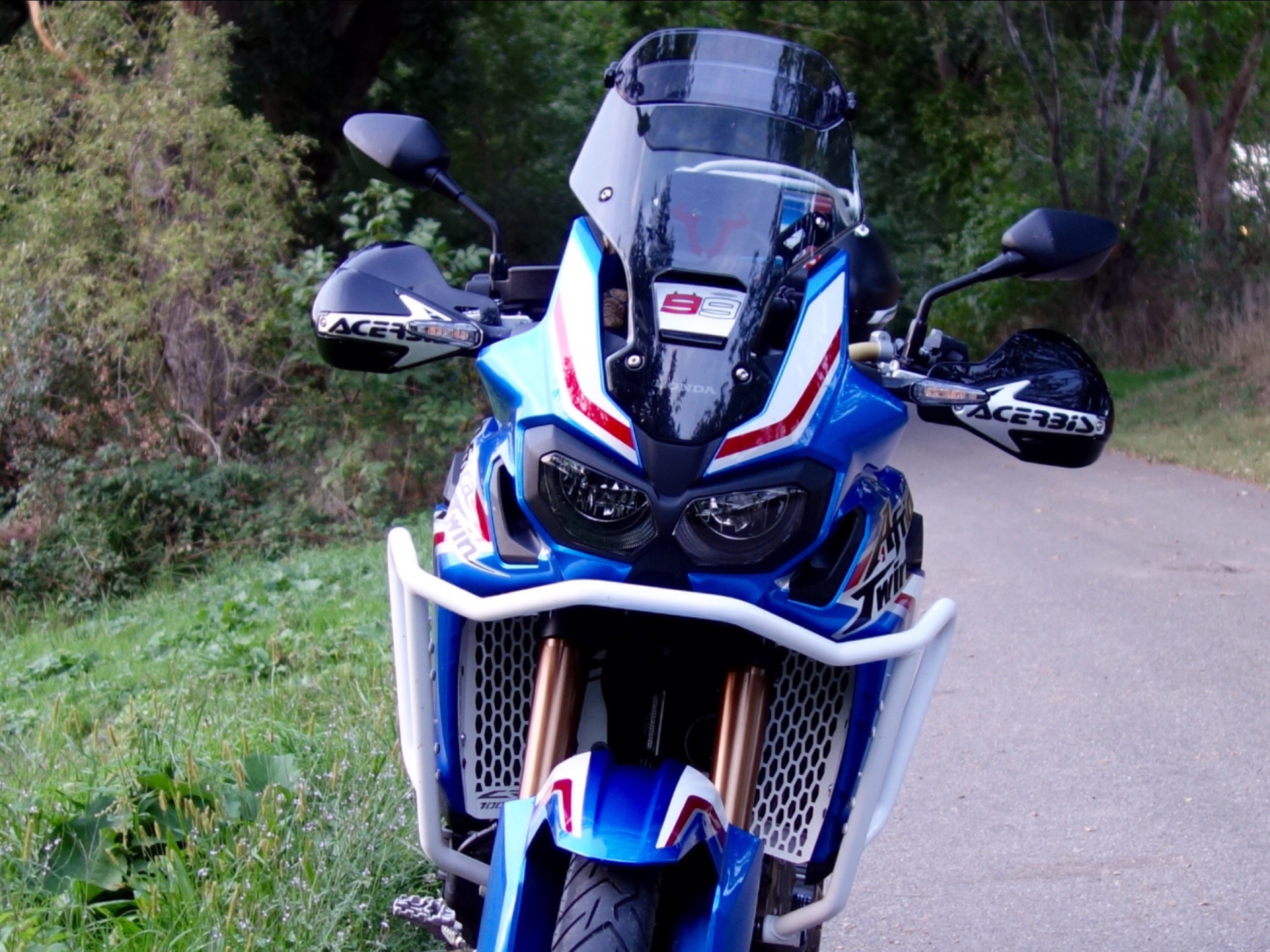

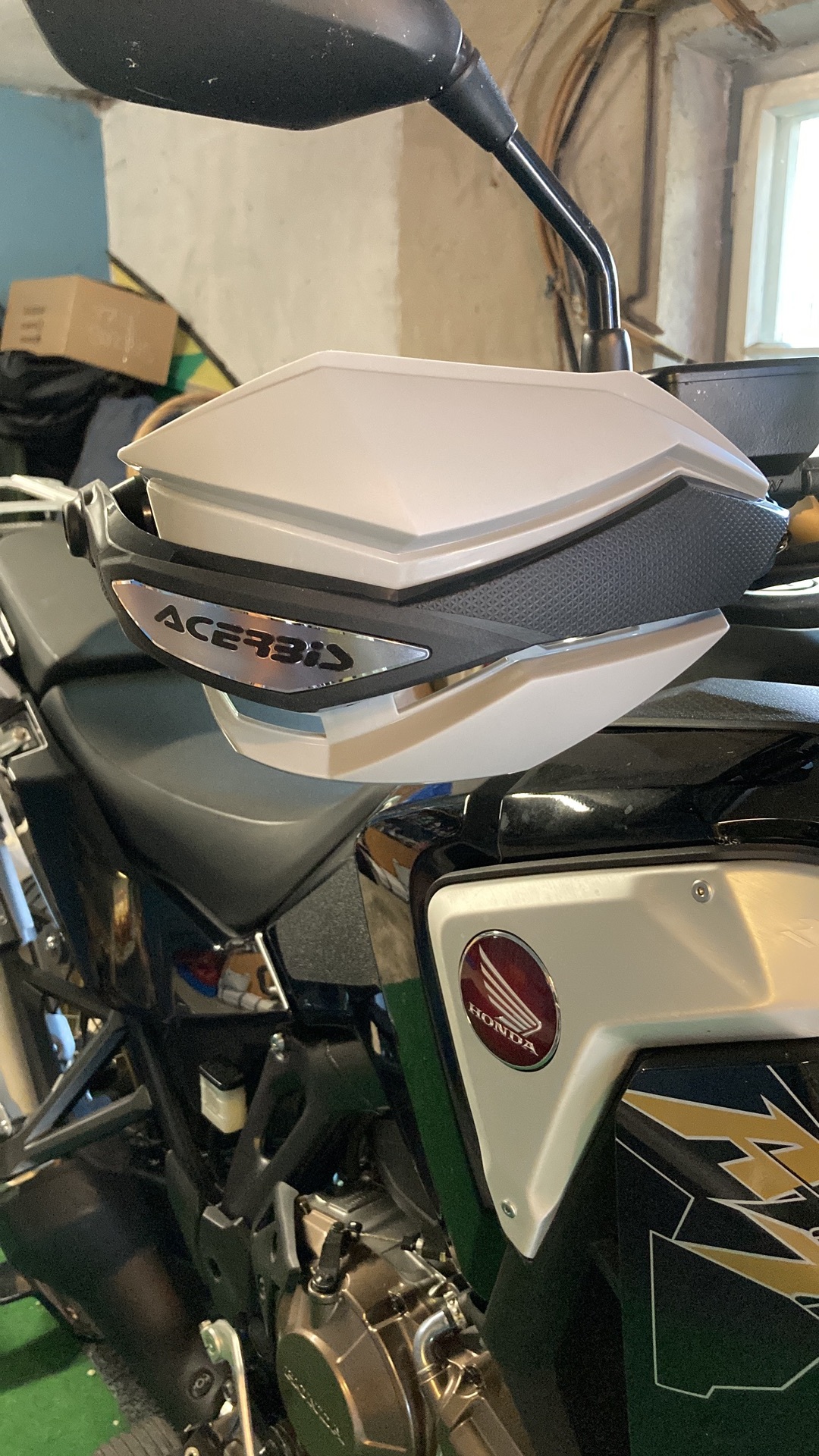

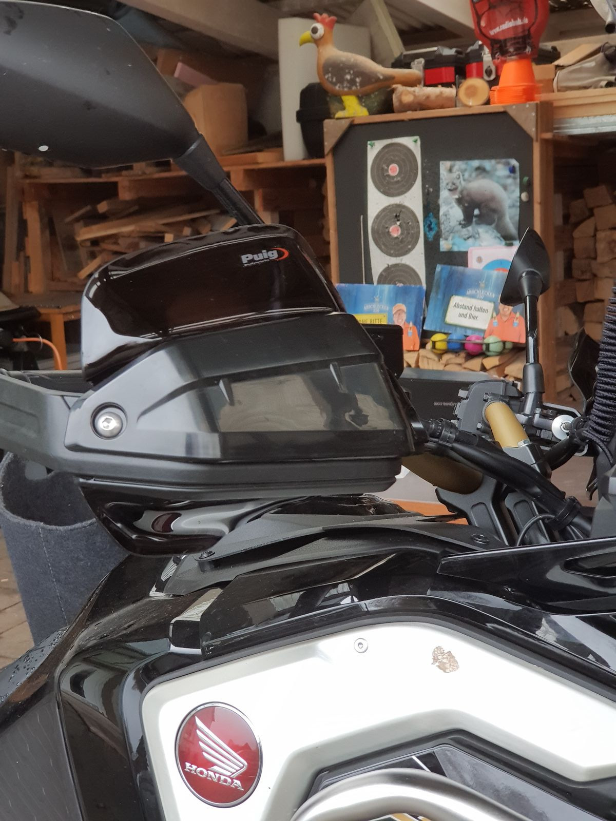

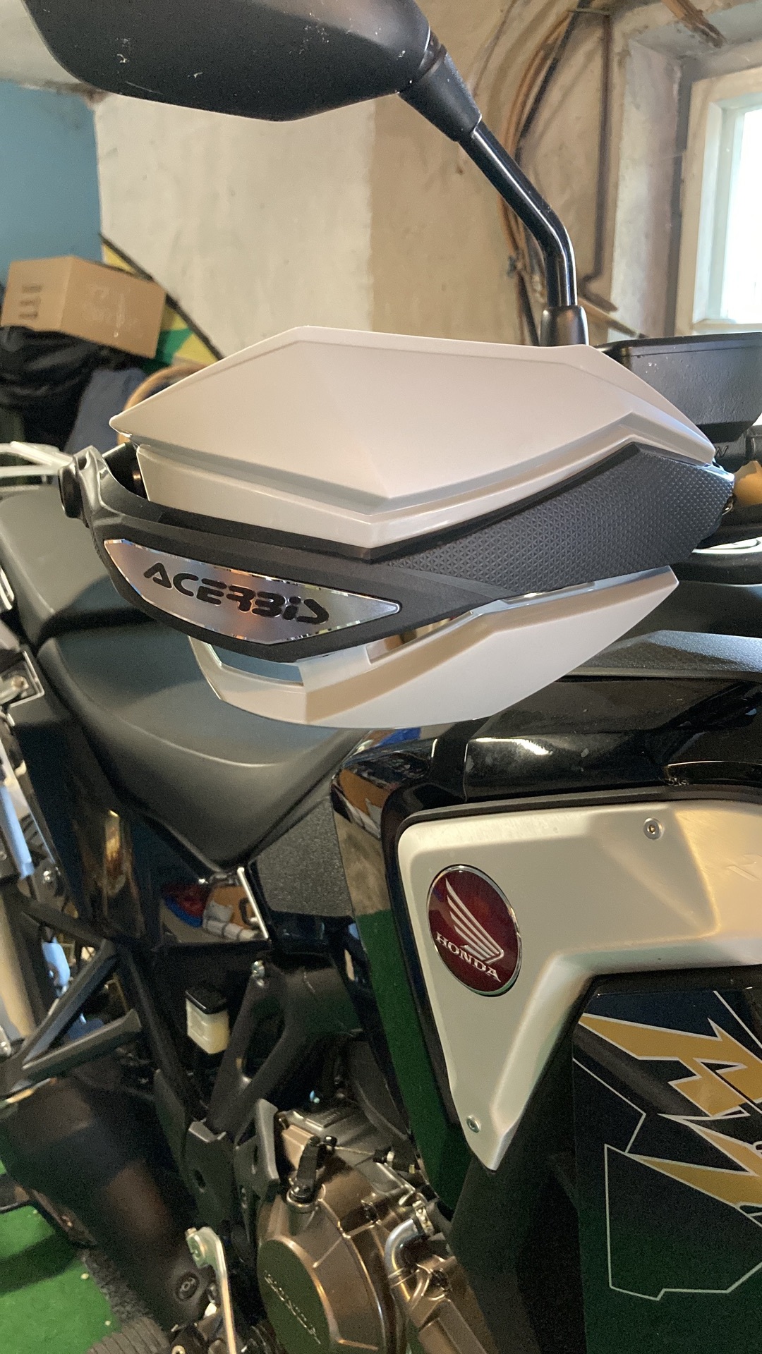

    ..hier ein Teil meiner kleinen Collection.:wboy:
    Bernd
    Viele Grüße aus der Pfalz

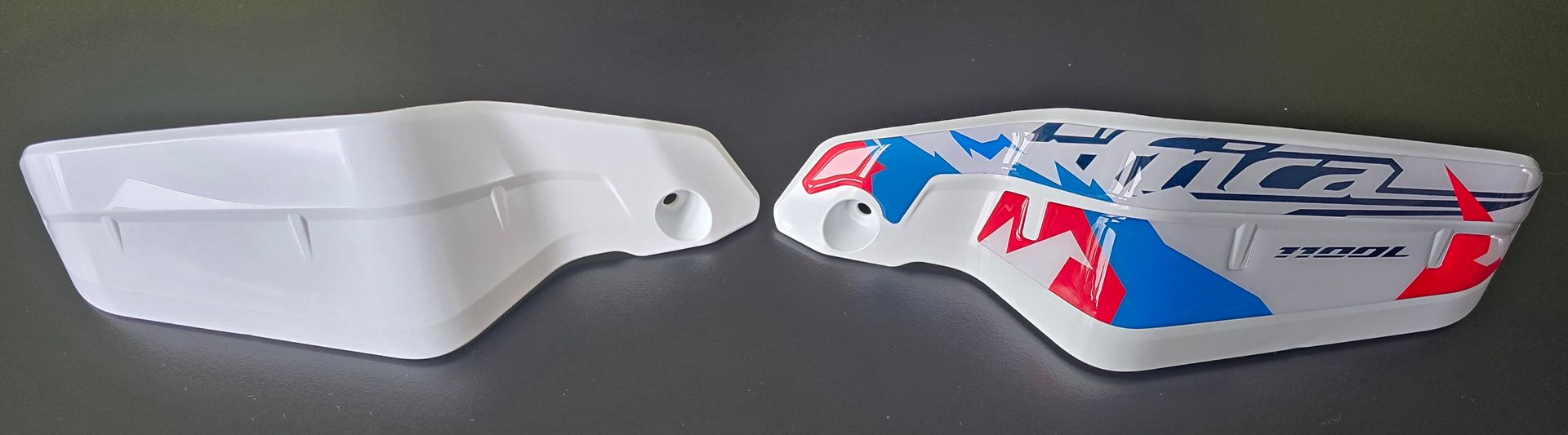

    da es ja genügend AT Fahrer gibt die sofort, bzw. nach kurzer Zeit auf Fremdfabrikate umrüsten, gibt es immer wieder welche bei Ebay-Kleinanzeigen zu kaufen (meist zwischen 25,-€ und 50,- €).
    ich habe mir schon 2 mal gekauft. Die neuesten ohne Kratzer habe ich auf Reserve und 1. Garnitur Givi fahre ich über den Winter, größere Fläche und die Winterstulpen sitzen besser.
    Vielleicht interessiert es ja Jemand.

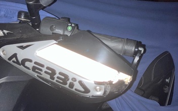

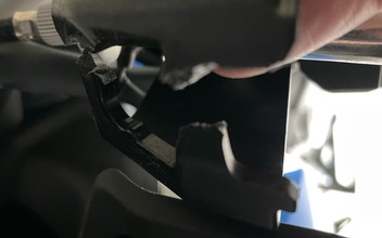

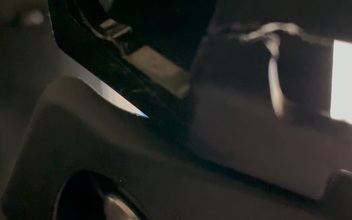

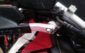

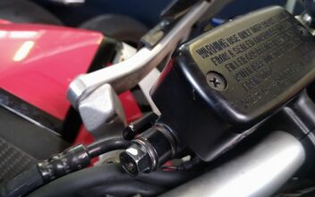

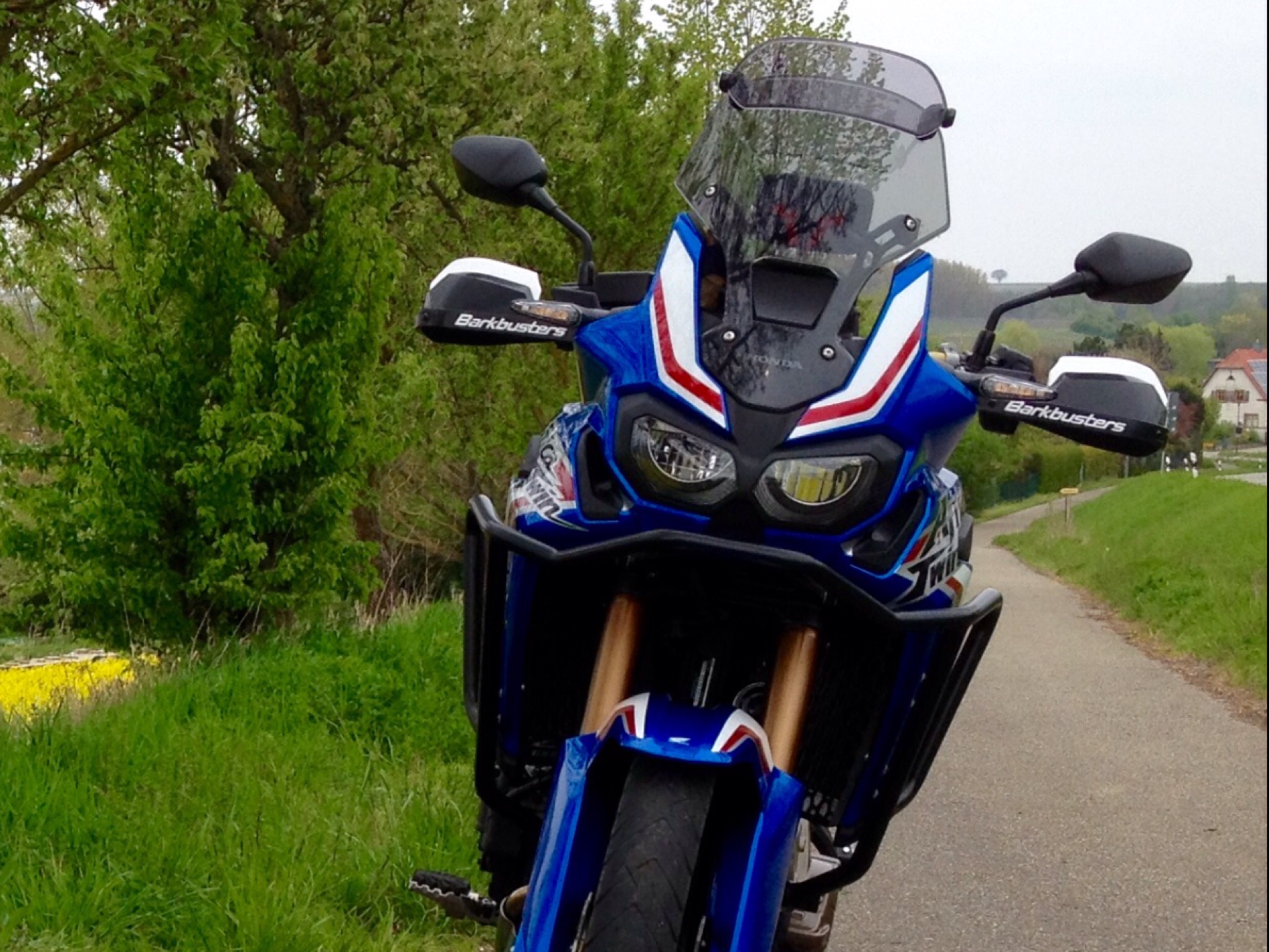

    nachdem mir die AT letztes Jahr bei einer mehrtägigen Mopedtour beim Aufbocken nach rechts umgefallen ist, habe ich mir die Barkbuster montiert. Moped lag rechts auf Alukoffer und Sturzbügel und war unbeschädigt .... aber der Bremshebel war auf 4 cm "verkürzt". Der originale Plastikhandschützer hatte sich schön verformt.
    Glück im Unglück: ein findiger Honda-Händler hatte in seinem Fundus einen passenden Hebel von einem anderen Honda-Modell- sonst wäre die Tour für mich zu Ende gewesen.
    Ob nun weitere Schäden bei größerer Krafteinwirkung entstehen können ????? Ich weiß es nicht.

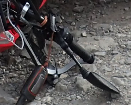

    Bei mir war auch die Griffschale gleich beim 1sten Umfallen kaputt, allerdings kostet die original nur ca. 60 Euro pro Seite. Auch der Bremsgriff war verbogen - damit das nicht das Ende der Tour wird, haben viele ja bei Endurotouren direkt Ersatz dabei.
    Ich bevorzuge den Schutz von Alubuegeln und ziehe dazu die Armaturen nicht ganz fest. Ansonsten hoffe ich darauf, dass die Gummilagerung des Lenker die Kraefte abdaempft. Meine AT hat ein paar Mal gelegen, und nichts ist verzogen.
    Letztlich geht es um Umfaller bei Endurotouren mit einer grossen Enduro - eigentlich immer fast im Stand oder im 1sten Gang. Wenn man sich bei hoeheren Geschwindigkeiten raffelt oder im Strassenverkehr die Kontrolle verliert, ist der Lenker meine kleinste Sorge.
    Die Barkbuster wirken wohl auch stabilisierend: Auf der 650er habe ich sie seit 2012 - und seitdem ist das Mopped hoechstens im Sand mal niedergegangen. :lachen:
