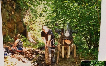

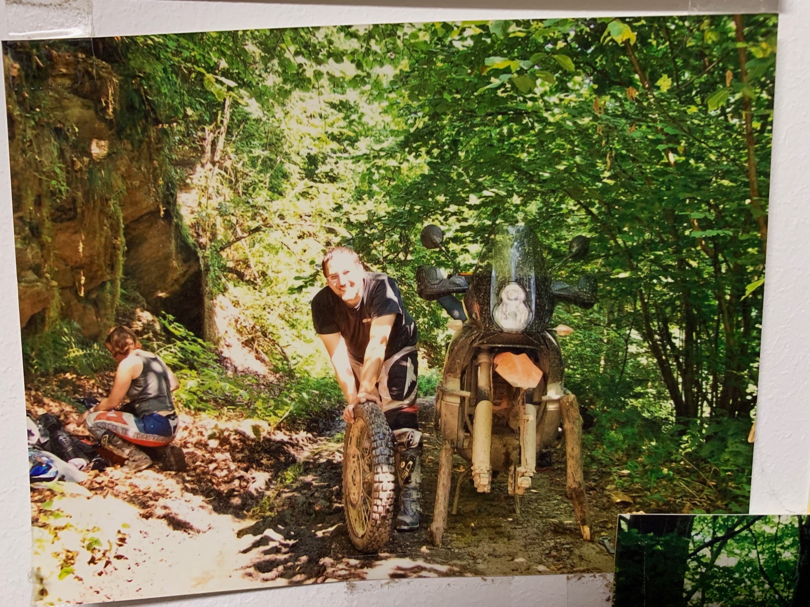

    Oder man nimmt, was immer man am Wegesrand findet, wie hier ein paar Steine:
    Leider sehr verpixelt ...
