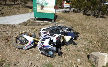

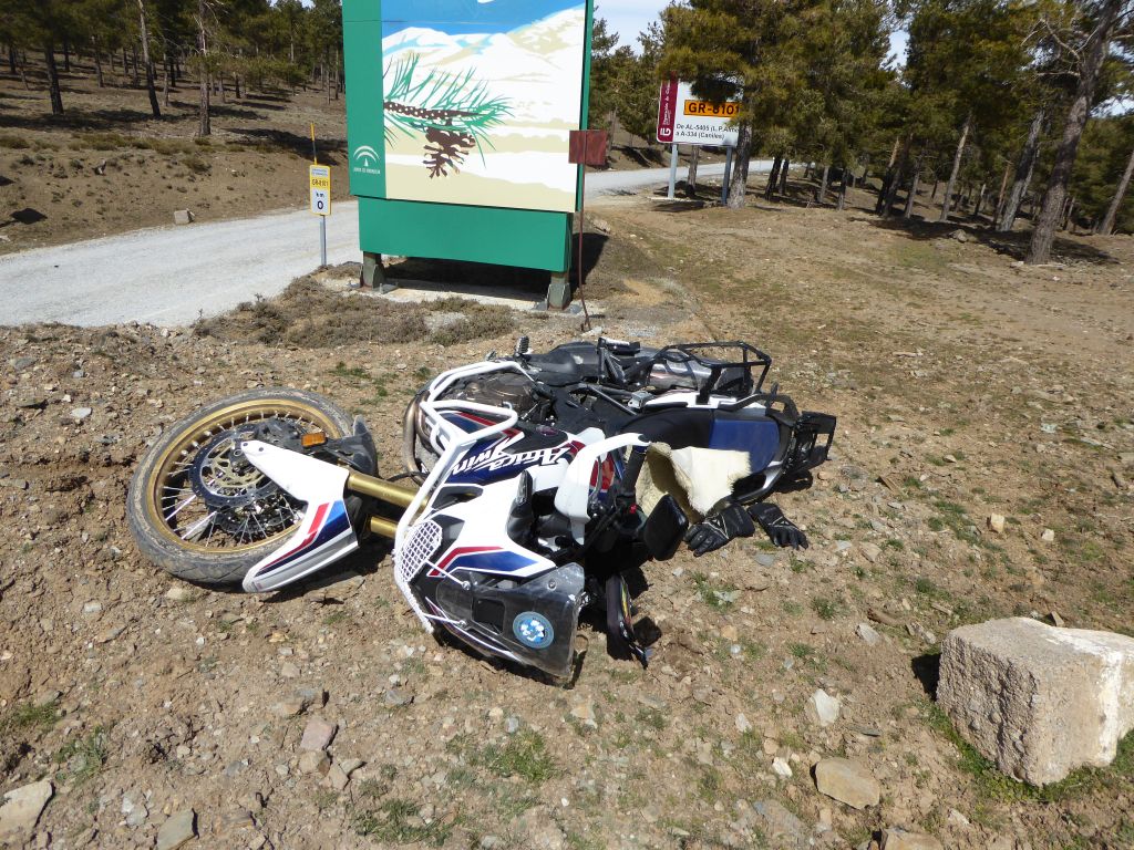

    Die Lage des Mopeds hat sowas von nix mit dem Fahrwerk zu tun :lol:
