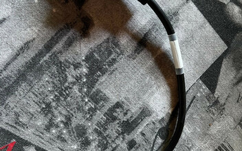

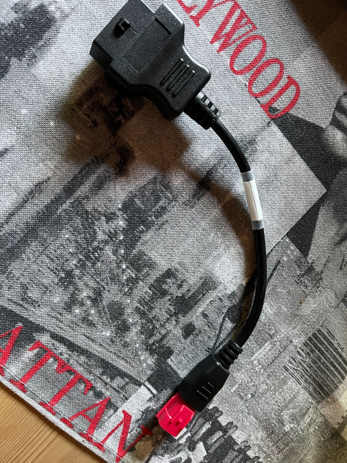

    ich möchte die Fahrzeugdaten meiner CRF 1100 über den Diagnosestecker via eines Bluetoothadapters und einer Android-App (die ich schon habe - das Drive Mode Dash Board v2) auslesen. Im Internet wird eine Vielzahl von Produkten für PKW angeboten und eines auch für die alte CRF 1000 L, den ich habe. Dieser ist aber nur vierpolig und passt nicht auf den neuen Diagnosestecker der CRF 1100 (gebe ich bei Interesse gerne ab, hat bei Ebay 21,46 Euro gekostet).

    ja, das ist genau das Thema, und der dort bezeichnete Adapterstecker passt auf die CRF 1000 (4 Pin), nicht aber auf den 6 Pin Stecker der CRF 1100.
    Ich habe auf Ebay ein einziges Angebot für Honda Motorrad mit 6 Pin gefunden, allerdings ohne ausdrückliche Erwähnung der CRF 1100. Ich werde es ausprobieren und über das Ergebnis wieder berichten.

    ja, er funktioniert, wobei ich noch einen zweiten OBD2-Stecker ausprobiert habe. Der zweite, OBDLink LX, verbindet sich zuverlässiger und einfacher mit der Drive Mode 2 App auf dem Carpe Iter Pad, sobald die Maschine neu gestartet wird. Aber auch dieser Stecker zeigt den Tankinhalt leider nicht an.
    Honda 6pin auf 16pin OBD2 Diagnose Stecker Kabel (auto-diagnostik.de)
