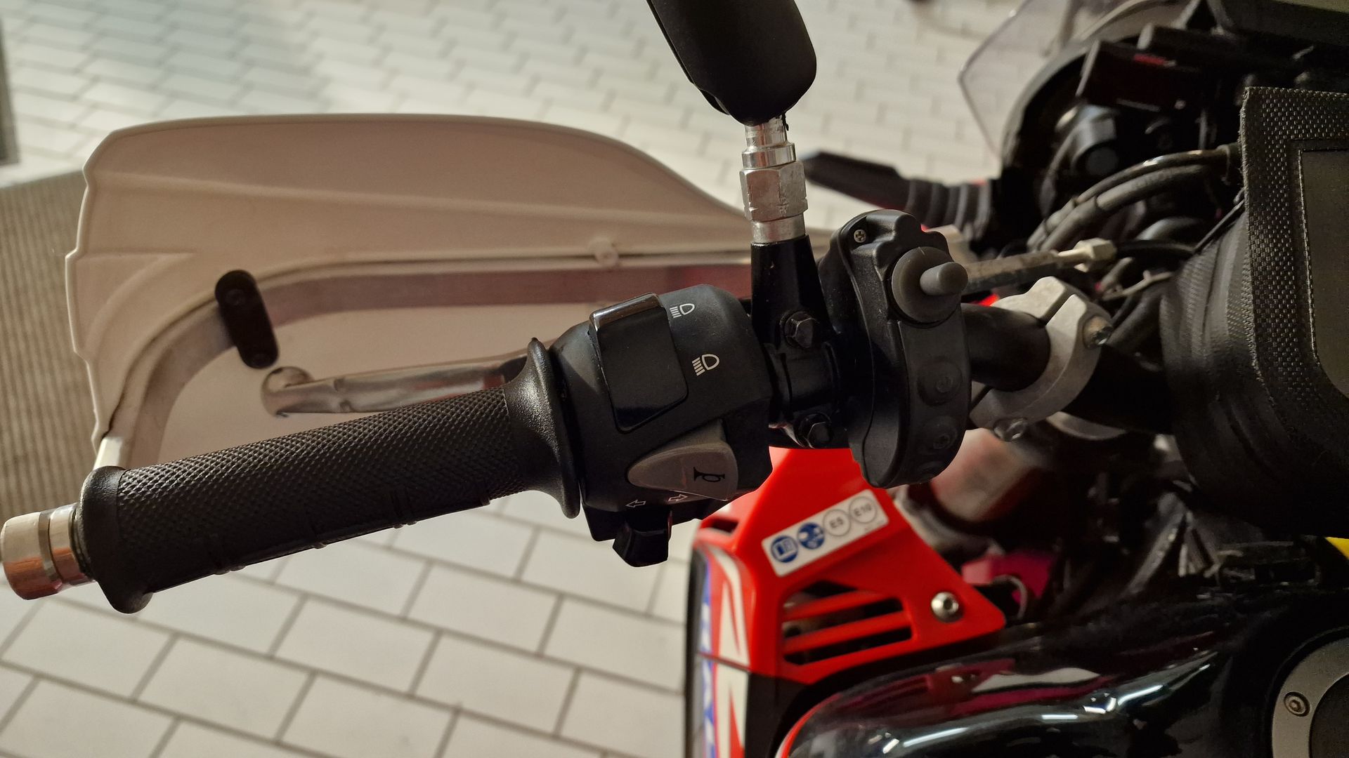

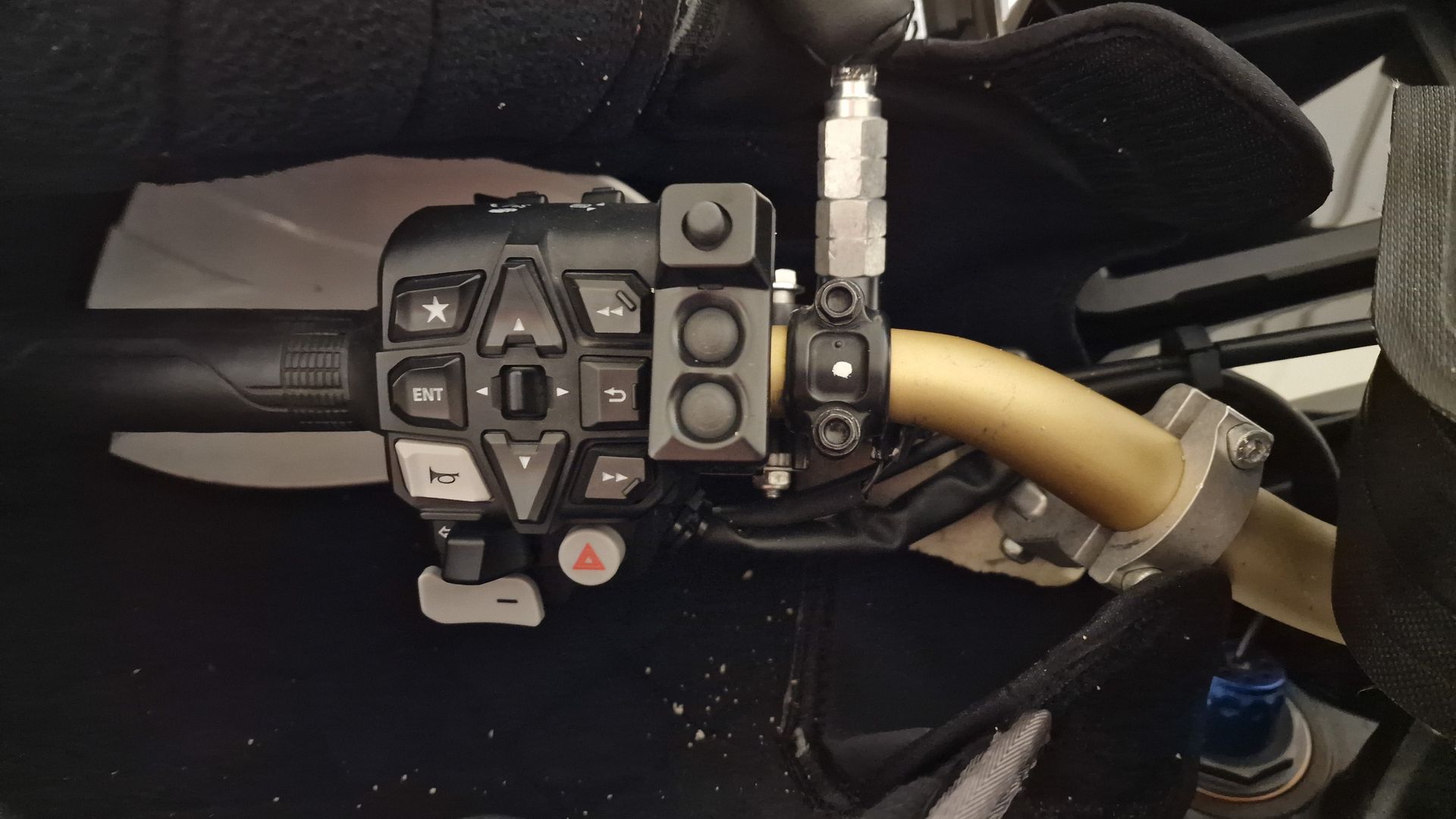

#16 Hallo zusammen,
ich bin seit mehreren Jahren sehr begeisterter Nutzer vom Carpe Iter Pad mit der externen Bedieneinheit, dem Controller. Anbei zwei gerade geschossenen Bilder:
1) An meiner CRF 1100 ATAS ES DCT: hier der "alte" kleinere Controller (ich habe wegen des Fotos die Stulpe geöffnet; ich fahre auch im Winter)
2) An meiner CRF 300 Rally: hier die aktuelle Version des Adventure Controller (mit abmontierten Stulpen).
In beiden Fällen ist es der gleiche Lenker (Original ATAS) mit den gleichen Barkbuster-Handschützern und den gleichen Befestigungen. Es passt gut.
#17 Hey Markus,
vielen Dank für deine Bilder! Hat leider etwas gedauert, bis ich endlich dazu gekommen bin.
Barkbusters hat die Befestigung verändert, auf meden Fall sieht es bei dir ganz anders aus.
Der Platz zwischen Spiegel / Hebenhalter und Amatur reicht nicht aus um die CI Controler dazwischen zu bekommen.
Die Barkbusterhalterung ist direkt daneben und leider auch nicht wirklich flexibel.
Ich werde jetzt bei den Ersatzteilen von Barkbusters schaeun, ob ich hier eine andere Halterung bauen kann.
Für andere Ideen bin ich gerne offen, es geht hier wirklich nur um Millimeter
