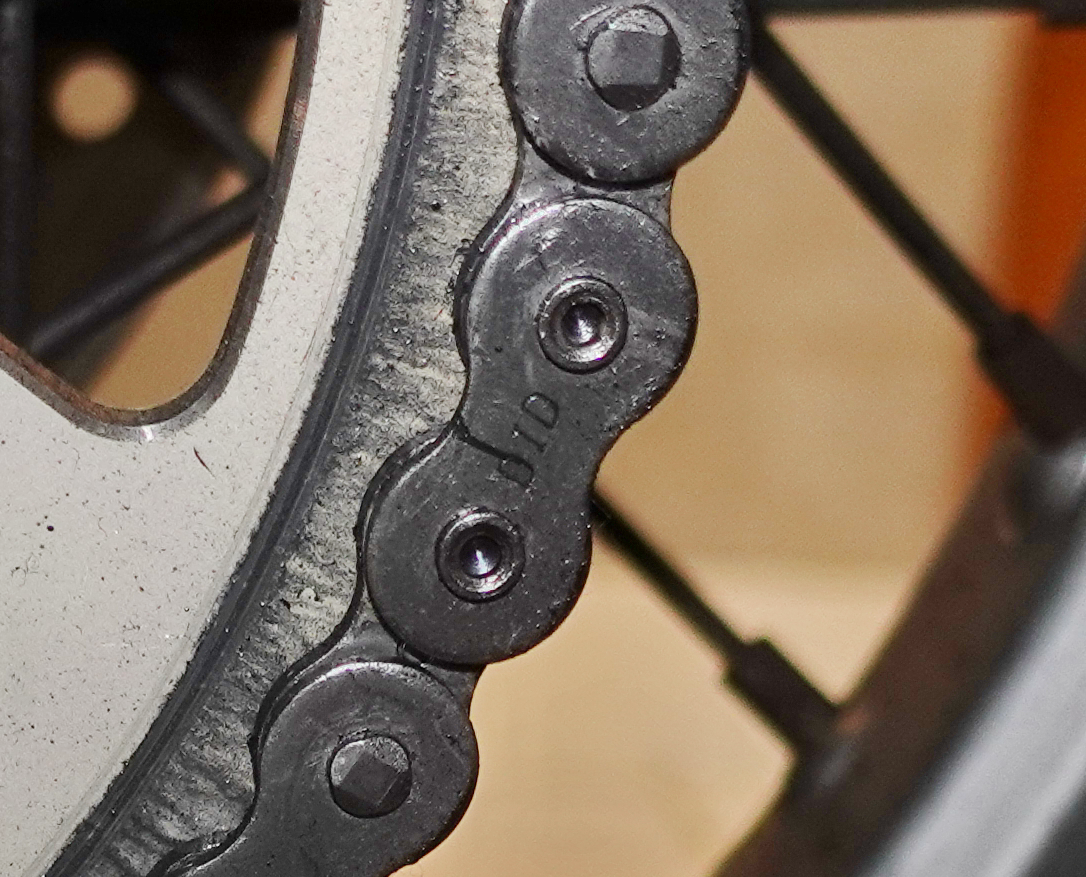

Wenn man sich mit dem Gedanken trägt, die Kette selbst zu vernieten, dann hat man sich üblicherweise auch ein passendes Werkzeug hiefür besorgt/gekauft.
Und damit kann man üblicherweise, so ist es zumindest bei meinem, auch die Kette trennen indem man einfach mit einem Stift einen Bolzen der Kette durchs Kettenglied treibt.Ich versteh nicht, warum du während des gesamten Threads so ein Aufhebens wegen der Kettentrennung machst.
Und so sieht ein (von mir) mMn ordentlich selbst vernietes Kettenglied aus ... das ist überhaupt kein Problem. -
